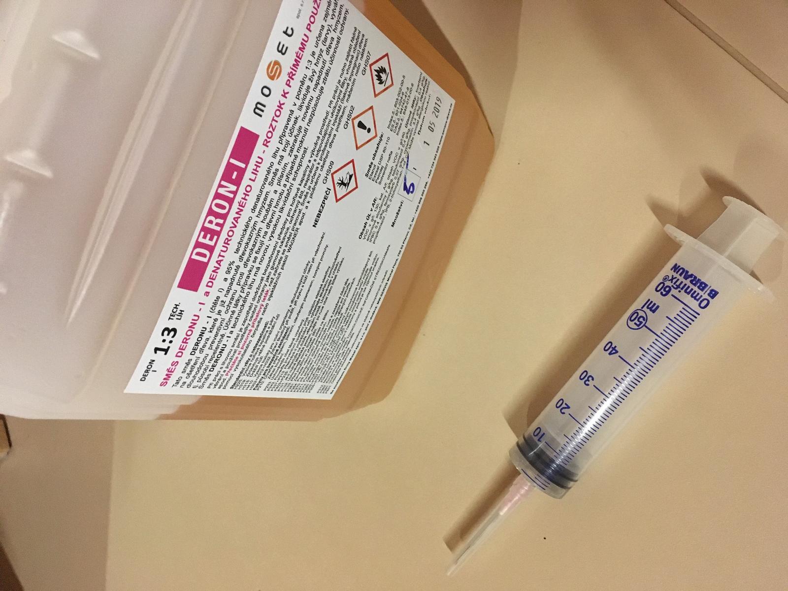

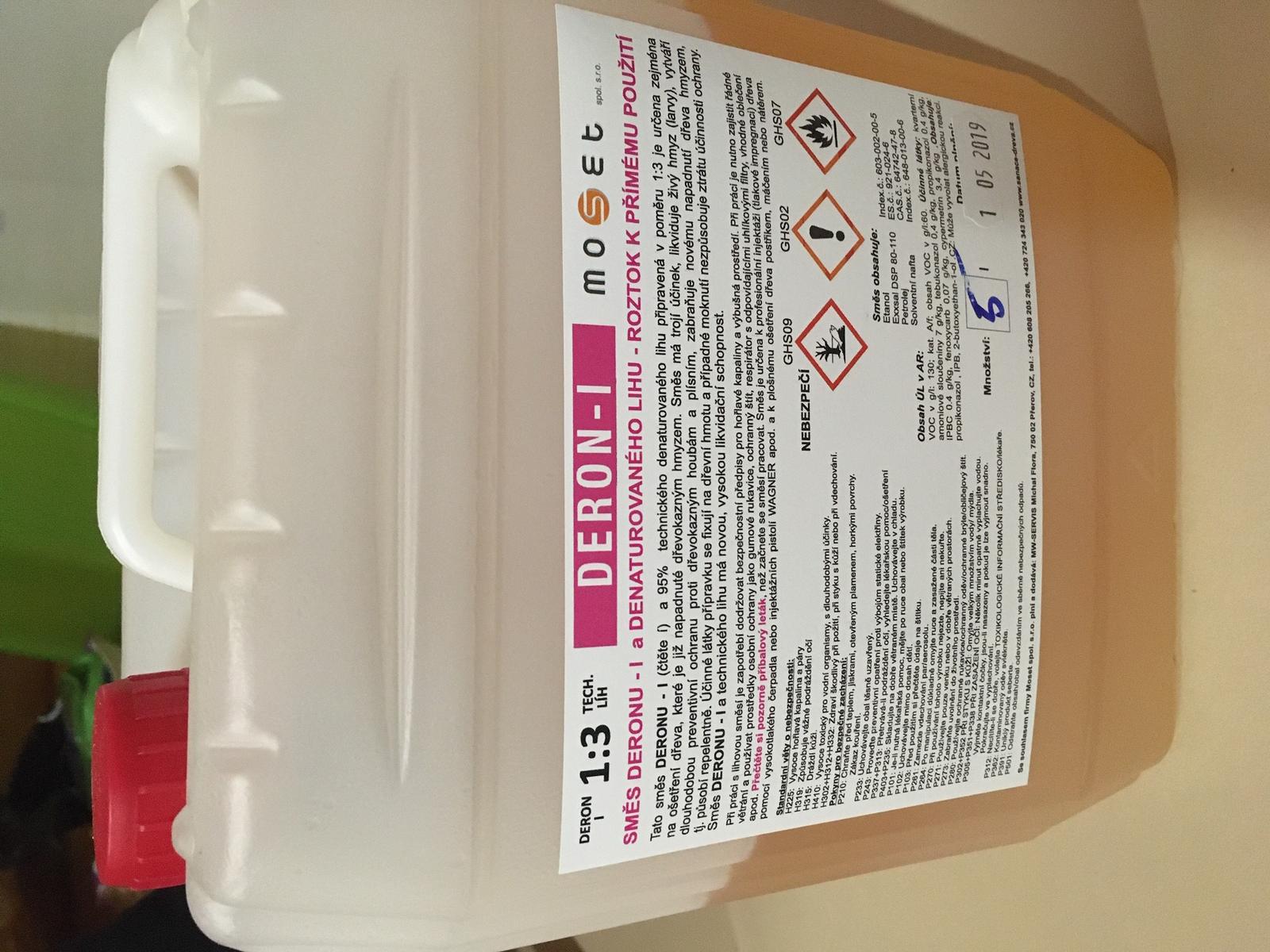

@fredd1e já teď zkouším deron naředěný technickým lihem. Nejdřív sem aplikoval štětcem, ale pak jsem pořídil injekční stříkačku, ta se dostane do prasklin a i aplikace na kuláč je rychlejší. Klády, jak sou vyschlé sají roztok okamžitě. Jediný co je potřeba zajistit je dostatečný větrání, ten technickej líh je fakt dost smardlavej.
@lukyn.cz je nějaký důvod pro ten líh nebo to jenom tak zkoušíš?
@esmeralda2 našel jsem, že se dá ředit lihem nebo vodou a jedna firma ho prodává již naředěný lihem k okamžitému použití. Prý se tím do dřeva nedostává voda a mělo by se to dostat hlouběji než aplikace s vodou. Zda je to pravda netuším, ale po aplikaci tou stříkačkou to saje jako blázen a to to stačí jenom z hrotu polejvat po kládě. ( asi to bude i tím, že už máme 5-let starej srub :-)). Myslim, že tuto směs používají i pro tlakové injektáže. Já si prozatím musím vystačit se stříkačkou. Doufám, že jsem ho, v místech kde mi to ten hajzlík žral, zahubil.
@fredd1e našvihej to do pribliznych mist - jak se to vsákne bliz k nemu tak nebude vymyslet strategii jak ztichnout ale jak utéct - a to tak ze bude chroupat :-)
@lukyn.cz @esmeralda2 líh se vsákne mnohem hlouběji do dřeva. je to nejlepší přenašeč deronu. další výhoda tohoto přípravku. podle mě je deron jediný na trhu, který opravdu funguje. kde jsi to koupil už naředěné?

@fredd1e jesli je uvnitř natirani je malo - vsákne se tak do 3mm - ten lih mozna trochu hloubeji
@tomas80 deron obsahuje Alkylbenzyldimetylamonium - to je zaklad kazdyho toho hnusu jinak deron profi toho ma 80g/kg a například bochemit qb ho ma 200g/kg redi ceby neznam ale urcite budu zavisle na mnozstvi
@fredd1e ps strikacka stoji s jehlou par korun :-)
@vedma1 nejsem chenik, ale četl jsem, že má jiné složení než konkurence...
@tomas80 taky nejsem chemik :-) ale asi ma deron něco do sebe - každý ma svůj výrobek - mozna taky ozkouším tu kombinaci s lihem - vypada zajimave asi to bude tak mnamka :-)
@tomas80 ten deron profi ten je masakrovej samej insekticid proto se chlubi ze je jedinej na trhu ja koukal na deron-i :-) no ja natiral bochemitem forte to je také krasna smeska a na niceni hmyzu je bochemit plus :-) tak konec
