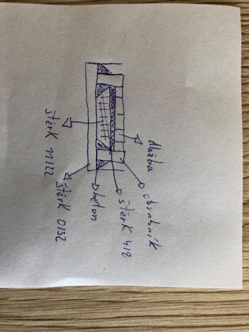

Zdarte, letos budu delat chodnicek na zahrade. Planuju sirku 1m, ze skladebny betonovy dlazby. Planuju si nejdriv vykopat "zaklad" - cestu v hline. Tam bych dal 20cm sterku 0/32 a udusal zabou.... pak klasika obrubniky, obbetonovat a pak premejslim, co mezi obrubniky, jestli taky sterk 0/32 nebo dat 11/22...pak to zas udusat zabou, pak jemnej sterk a polozit dlazbu... jde mi o to, jaka skladba bude nejlepsi...

@zdenek_valek za me tohle bude fungovat jenom bych zvazil zda misto obrubniku nedat ocelovou pasovinu. Dale jestli je to hlavni chodnik ke dverim zvazil bych 120 sirku. Jinak mam betonovy recyklat nekde mam zbytek 32/63, pak myslim 8/16 a usazeno do 4/8

@zdenek_valek já jsem to dělal trochu jinak. V místech budoucích obrubníků jsem vyryl drážku širokou cca 20cm do hloubky asi 40cm. Do ní jsem nasypal beton a usadil obrubníky. Po dokončení jsem odcházel hlínu mezi obrubníky. Prostor jsem vyplnil stavebním odpadem (cihly, tašky). Na to hrubý štěrk, žába, jemný štěrk a opět žába. Další jemný štěrk srovnaný na potřebnou výšku, dlažbu a finálně žába s podlozkou

Jo pocitam samozrejme jeste s 10cm betonovym luzkem, to jsem tam nezakreslil - jsem vocas :D a to jsem si koupil i michacku na beton, letos toho bude hodne .... kazdopadne recyklat zadnej nemam a jelikoz me doprava tatrou sem, kde bydlim stoji 3 litry, tak uz rovnou vezmu neco "lepsiho".... :) vcera me zrovna privezli sterk 11/22 ...12 tun a vylso to na desitku... je to radost ta zahrada :D respektive jestli bude fungovat ten sterk 0/32 na spodni vrstvu a 11/16 na tu prostredni pod jemnej sterk, tak bych to tak udelal.... Jinak jedna se o chodnicek z terasy ke drevniku....dlazbu mam vybranou od Ditonu takovou tu skladanou, kde jsou tri velikosti kostek.

@zubr487 to by pro me bylo jednodussi, protoze bych nemusel pujcovat zabu nadvakrat... ze bych si vybetonoval nejdriv obrubniky a pak si vyhral se sterkem.... mame jilovy podlozi.... nebude se to pak kroutit, kdyz to jen vybetonuju v tech drazkach? Kdyz pod tim bude jil?.... pripdne bych si ty drazky vysypal taky sterkem 11/22 a na to betonovy luzko a obrubniky (budou to ty tezky, betonovy 20/5/100

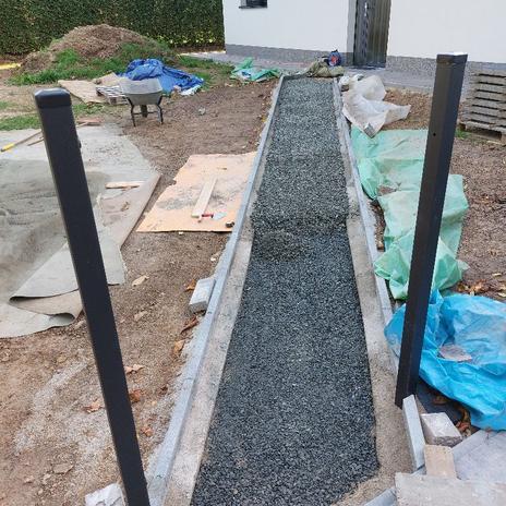

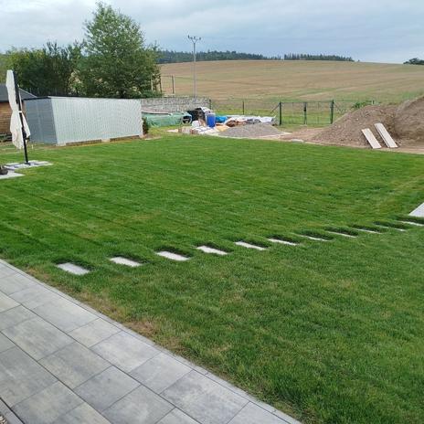

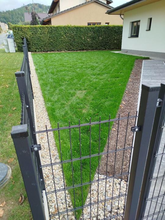

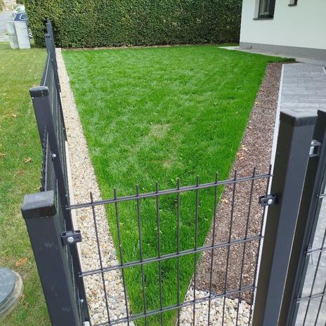

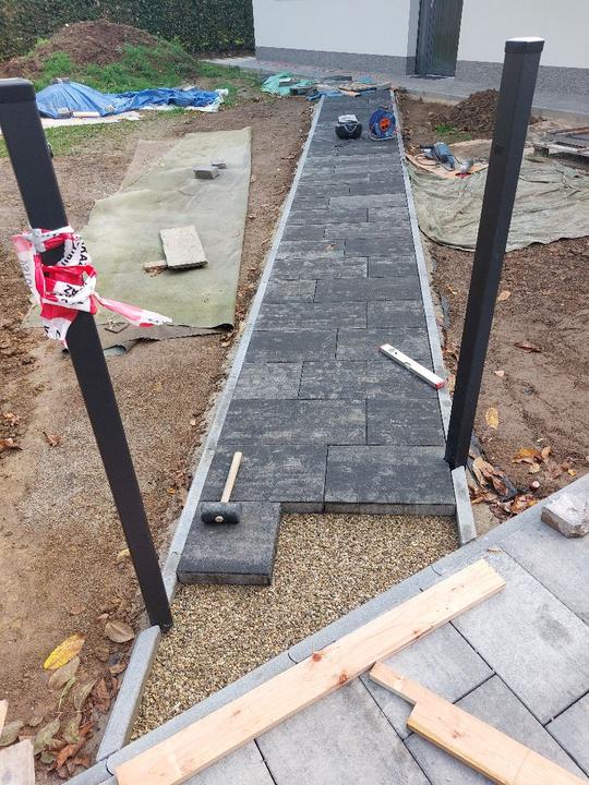

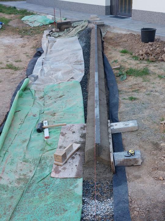

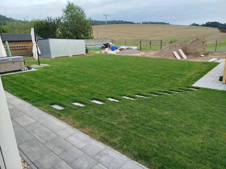

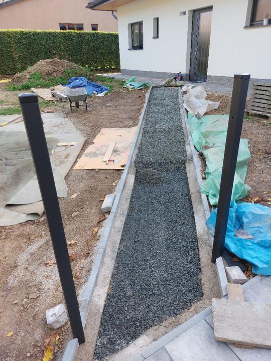

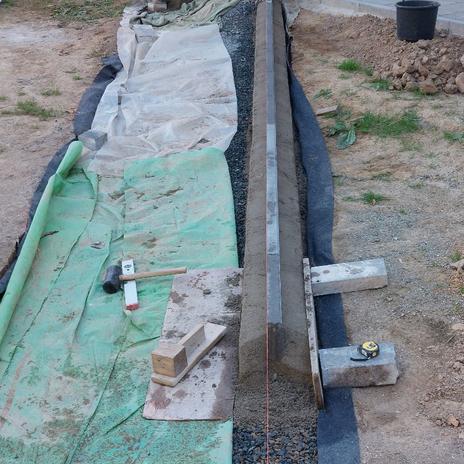

@zdenek_valek nadělal jsem kolem baráku desítky metrů obrubníků a s každým metrem jsem přemýšlel, jak se betonování vyhnout. .. takže jsem dával i pásovinu (to je ale ranec) až jsem v zahradě skončil s chodníkem "v travě" ... beton jsem vetšinou vozil z betonárky ... skladba 16-32, 8-16 a 4-8 ... na pěchovani jsem si koupil vibrační desku, žabu určitě nepoužívat... pár fotek pro inspiraci

@zdenek_valek nadělal jsem kolem baráku desítky m…
@xkarlos wow pecka... tohle je hodne hodnotny :) ja chtel puvodne taky delat jen naslapy, ale je to chodnicek z terasy k drevniku, jezdim tam v zime s koleckem pro drevo no... a pak to bude slouzit i jako "venkovni" pristup pro navstevy v lete, az to prodlouzim od drevniku dopredu k prijezdovce... na to betonovani se uz tesim... mam tu michacku... 8 tun pisku a pomalu si vozim cement :D .... Loni jsme koupil ve vyprodeji Bosch kotouce na beton za kilo jeden, tak jich mam 10 :D

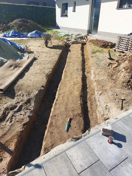

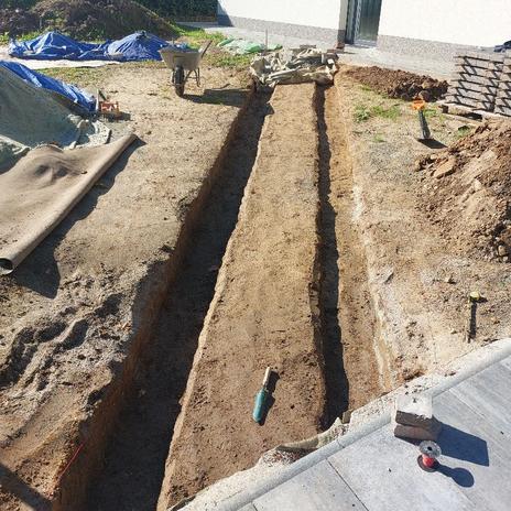

@zdenek_valek Při stavbě základových pasů a má vykopat rýha, vyčistit dno a rovnou na rostlou zeminu udělat beton. Dělal jsem to vlastně podobně. Pokud srovnám svůj postup a s postupem xkarlose (dle fotek), tak můj postup byl jednodušší, protože ty vykopadné rýhy fungovaly i jako šalování. Ty obrubníky mají být zabetonované zhruba do první třetiny. Já jsem nejprve nasypal beton zhruba 2cm nad úroveň spodní hrany obrubníku. Pak jsem gumovou paličkou usadil obrubník výškově a stranově. Nakonec jsem po obou stranách obrubníku doplnil a zhutnil beton do zhruba třetiny výšky. Udělal jsem nejprve jednu stranu a pro usazování druhé strany jsem si nařezal latě podle požadované rozteče. To poněkud usnadnilo usazování obrubníků. Já jsem používal zahradní obrubníky 1000x250x50.

@zubr487 pujdu stejnou cestou.... usetri mi to praci a cas... kazdopadne na spodek, cca ty prvni tretiny asi stejne bude lepsi tam zatemovat ten sterk 0/32 a pak az na to 11/22 co?

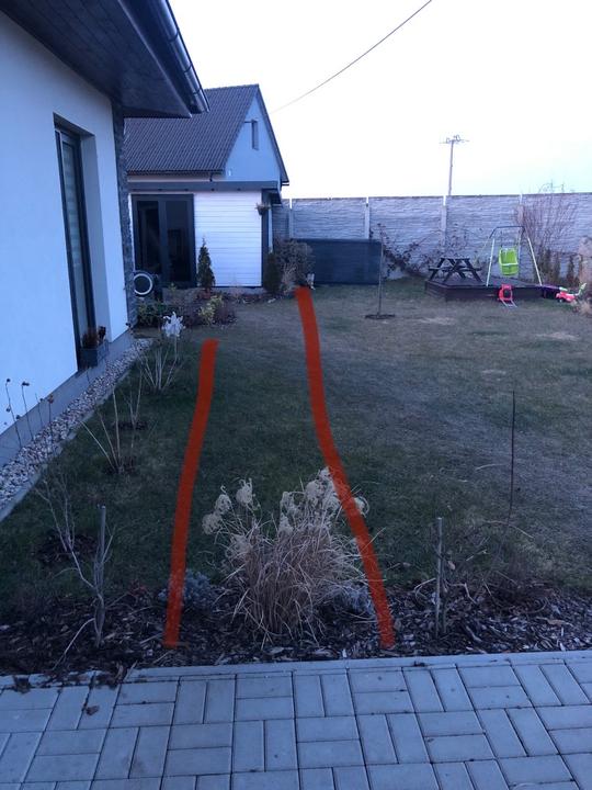

@zdenek_valek tady jeste predstava

@zdenek_valek tak ať ti hlavně vydrží to nadšeni 😀 ... mě přešlo rychle 🙃 ... a ideální dělat ve dvou ... jeden betonuje, druhý přidává beton ...
@zdenek_valek proč chodník neuděláš vedle kačírku🤔 ... jednu řadu obrubniku už máš, takže by sis ušetřil práci, čas, peníze ... a vypadá to, že by druhý obrubník i navazoval na dlažbu u zahradního domku

@zdenek_valek Dělal jsem si kolem domu a garáže asi 80 m chodníčků tak taky mohu něco přispět. Obrubníky - vykopal jsem jen drážku pro betonáž. Na dno jsem dal trochu štěrku pro odvodnění. Pod zámkovku jsem v nepojezdových částech dával jen cca 20 cm cm štěrku 8/16. Větši frakce podle mě na pochozí chodník není potřeba. Pak udusat žehličkou (podle mě lepší volba než žába, pěkně se to zatáhne) Následně cca 4 cm šterku 4-8. Po 5 letech máme vše v pohodě. Nic se nepropadlo. Jo a ještě pokud budete mít kolem obrubníků trávník, tak je dobré ty obrubníky natřít gumoasfaltem. Nebudou tolik sát vodu a trávník nebude kolem schnout.
Pokud to bude hodně zatěžovaná cesta (auto, těžká technika), můžeš zvážit ještě geotextilii pod štěrk. Jaká bude dlažba – 6 cm nebo 8 cm?
..zbytečně složitý, stačí jedna frakce štěrku 16/32 nebo 0/32 zvibrovat a pak final 4/8 nebo 0/8 4 cm pod dlažbu, z mý zkušenosti jen s rýhou na obrubník a do toho betonovat nahovno, člověk tam má málo místa, furt tam překáží ta hína tady a támhle a zase jide, lepší to vykopat rovnou na final s dostatečnou rezervou na vnější straně, aby tam měl člověk dost prostoru to pořádně zabetonovat s co nejmenším množství betonu, aby nad tím neschla tráva...
