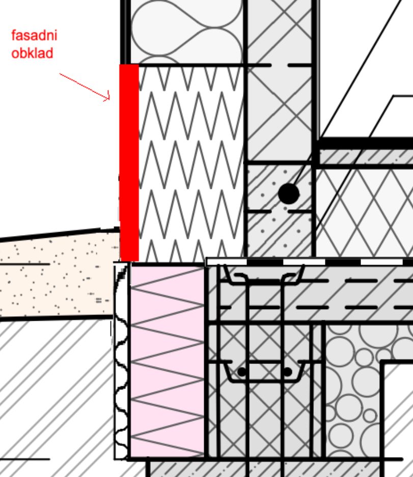

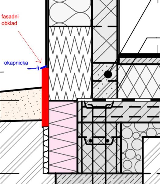

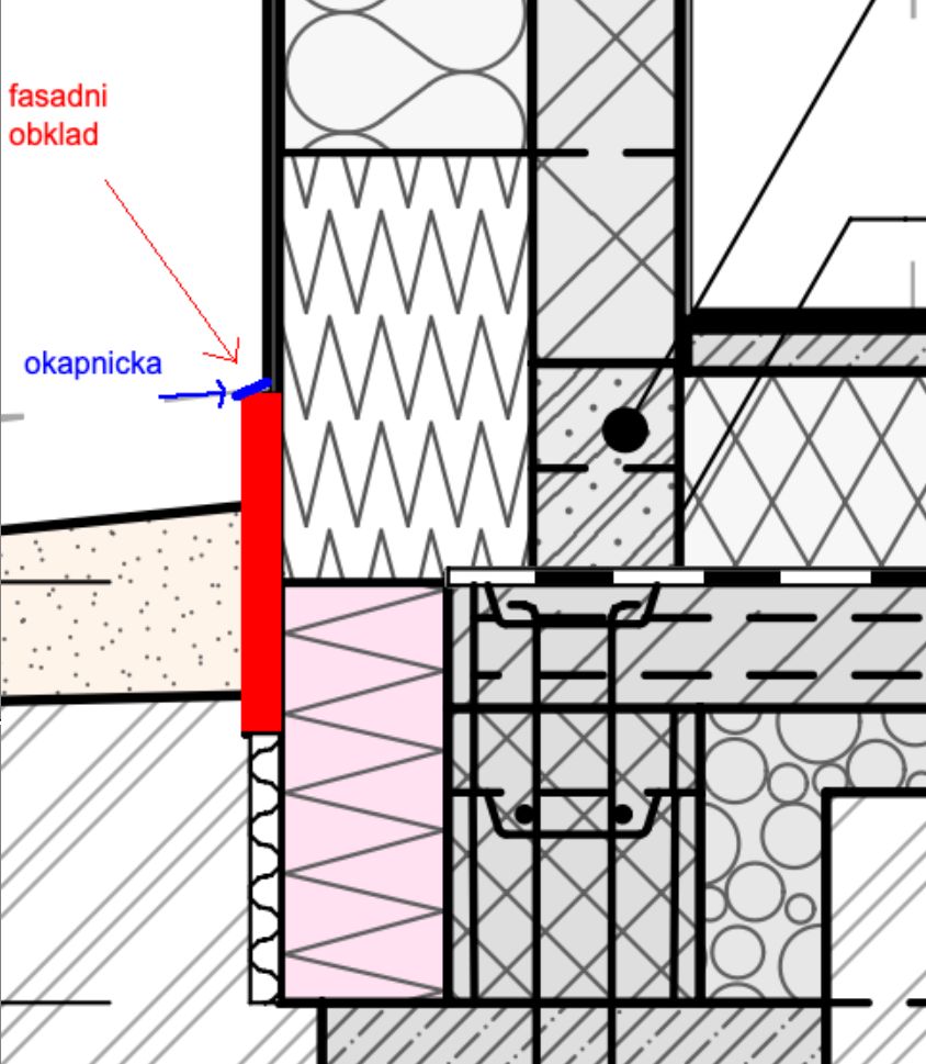

Ahoj, řešíme jak udělat fasádní obklad na soklu. Obklad chceme mít. V projektu máme fasádní obklad (dlaždicový) nalepený na fasádě soklu a zřejmě bychom na něm museli udělat okapničku, což se nám nechce. Napadlo nás řešení, kdy se fasádní obklad "integruje" do fasády. Dlažba, co chceme použít na obklad, má na hloubku 14mm. Nápad je takový, že horní část zateplení soklu - polyše - objednat v hloubce o 2cm menší a využít tuto mezeru na usazení obkladu (14mm dlažba + 6mm lepidlo). Tímto řešením bychom chtěli dosáhnout obkladu téměř zarovnaného s fasádou (případně s minimálním přesahem - ale nemusela by se dělat okapnička). Na polyš budeme dávat 2 x perlinku s lepidlem (na sokl jde perimetr, na zeď EPS), v místě soklu, kde bude dlažba, by na to šla dlažba, v místě kde není dlažba, by na to šla finální fasáda. Pod dlažbou by už zůstala jenom perlinka s lepidlem (a nopovka). Dá se to takto provést? Díky předem za relevatní odpovědi.

@cast To s tým tenším perimetrom nie je blbé riešenie. Inak sokl pod obkladom bude zahrnutý v hline, tam už nie je nutné naťahovať lepidlo, nopovka postačí. Hlavne pod obkladom ten perimeter dobre zakotvite, ale bacha, nevŕtať skrz hydroizoláciu.
