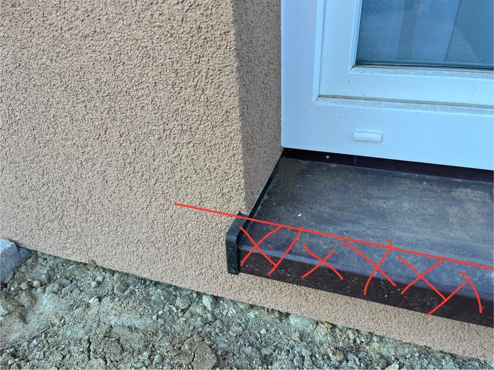

Zdravím baráčníci! Jdu na radu .... jak byste postupovali? Chceme mít terasu co nejvíce v úrovni terasových dveří. Vstup nebude zcela bezbariérový, ale potřebujeme převýšení/úrovně co nejvíce sjednotit . Zatím nám přijde jako nejschůdnější uříznout parapet souběžně s fasádou (viz obrázek), na to tvrzený polystyren 10mm a k tomu dotáhnout základovou desku, obklad. Nechceme nějak porušit fasádu s ohledem na záruku kvůli reklamaci. Řešil jste někdo podobným způsobem nebo máte jiný nápad jak nejlépe provést? Určitě NECHCEME mít rovinu terasy až pod fasádou. Děkuji!🙏🏼

Zdravím baráčníci! Jdu na radu .... jak byste pos…
@m2s Místo parapetu dát třeba jen silnější nerezový plech a ten naohýbat do potřebného tvaru, aby vytvořil okapničku. Nebo tam dát třeba žulovou desku, v kamenictví ji říznout na míru. Nechápu módu dávat k balkonovkám obyč parapet, pokud to tedy není v patře :-).
@m2s Místo parapetu dát třeba jen silnější nerez…
@pyramis tohle jsme při specifikaci nijak neřešili. Doufali jsme, že to bude stejné jako u vstupních dveří. 🫣Byli jsme pak celkem překvapení. No, nakonec jsme to řízli podle fotky v dotazovém příspěvku, polyš, beton až k hraně a keramická dlaždice od rámu okna po celé terase. Už aby to bylo za námi!!! 🤦🏻‍♀️
@pyramis Je to lacné, to je jediný dôvod.
@roman_ To jedině no. Bohužel v okamžiku, kdy to pak člověk musí předělávat už to tak levné není a navíc je o to pracnější doladit to ostění, aby to po vyjmutí parapetu vypadalo hezky.
