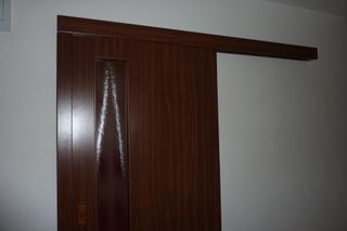

@veronika.deskova Asi jsem to špatně popsala - myslela jsem tím dřevěné nebo železné vedení dveří, které je nad dveřním otvorem a dveře jsou v něm vedeny. Vy máte klasické posuvné na stěnu, které když jsou zavřené, tak do boku vyčuhuje právě ta dřevěná vodící část, do které dveře vyjíždí při otevření. U těch posvuných se skrýtým posuvem právě nic takového není, ten mechanismus je ve dveřích, takže ikdyž jsou zavřené, tak nejde poznat že jsou posuvné - vypadají jako klasicky otevíratelné. To se mi právě líbí, akorát nevím, jak je to spolehlivé a funkční.
@ykram Aha ... to se omlouvám. Tak takové dveře jsem nikdy neviděla, tak nemůžu sloužit ... Mně se zase naopak líbilo to, co máme ;-) Tak snad se někdo najde, držím palec :-)
@ykram Ano, Sapeli. Jsem se všemi dveřmi od nich spokojená. Jak píše Jarka, vypadá to nedodělané. Já právě myslela, že sháníš k tomu nějaký ten schovávací systém :-)
@jarka62 Problém se vzhledem mě nenapadl, spíš nemám moc důvěru v to skryté posuvné kování. My je potřebujeme z chodby do obýváku, kde to bude dost na očích, takže budu muset najít fotky z realizací....
