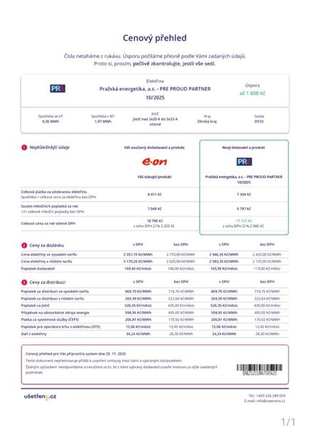

Dokáže to někdo spočítat? Už na to nemám nervy. Zajímá mě finální cena včetně dph a komplet poplatky. Celkem 3500 kwh v NT 500 kwh v VT Celkem spotřeby za rok 4000 kwh za rok. Tarif d57d Zlínský kraj Dík

@zateplovak 😁 tak nejdříve se vypočte cena za VT 3194+870+240 je 4304 za MWh dělo 1000 je 4,3kc/kWh ve VT to samé v nízkém 2831+269+240 je 3340 to je 3,3kc. A teď stále platby 144+526+15 je 685 za měsíc krát 12 je 8220 rok to se viděli spotřebou 4000kwh Je 2,1 tato hodnota se bude měnit v závislosti na spotřebě. A toto stačí secist už s vypočte OÚ hodnotou za spotřebu cíli 6,4kc VT a 5,4kc v NT na celkovou cenu stačí pak vynásobit spotřebou

@edison101 Ahoj, Jsi si jistý? 500 kwh u VT 500x6,4=3.200 kc 3500 kwh u NT 3500 x 5,4 =18.900 Dohromady zaplatím jen 22.100 kč??? Ze vším všudy?? To jako vážně?? Mám novostavbu a skvěle zateplenou. A mám TČ země x voda a za rok to za komplet celý dům vychází na cca 4000 kwh za rok. Díky za reakci!

@zateplovak celkem jo samozřejmě je to plus minus pár Kč neřešil jsem haléřové položky a dívám se i že podle aktuálních ceníku je v nabídce nižší částka za jistič než je aktuálně. Teď to bude jen za jistič cca o 500 Kč ročně víc ale i tak to je dle mě normální cena za energie u novějších domů.
@zateplovak celkem jo samozřejmě je to plus minus…
@edison101 Díky moc. To mi stačí. 1850 kč zálohy za měsíc komplet za všechno je u mě super. Dům 180 m2 užitkové plochy.
