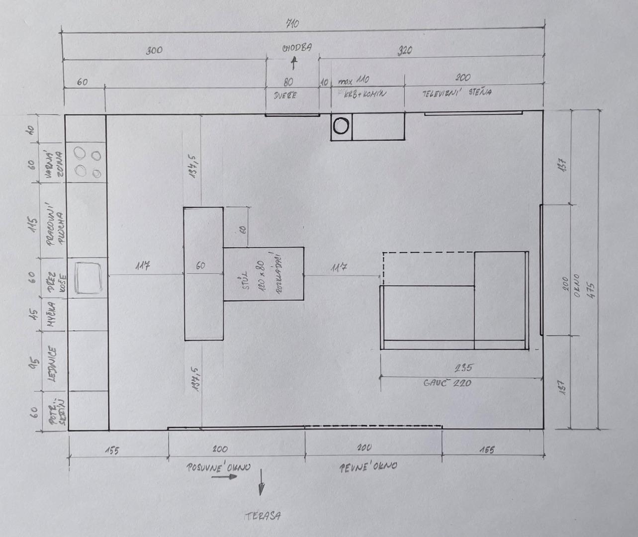

Dobrý den, chtěla bych vás poprosit o názor na dispoziční řešení obýváku + kuchyně. Za jakoukoliv radu, nápad na změnu i názor budu moc vděčná 🙏 (prostor je už takto daný a nelze jej zvětšit)

@sara_brab zkušenosti z 3 letého bydlení, mezi kuchyní a ostrůvkem máme doma 95cm a naprosto dostačující i s myčkou, více bych nechtěla. O těch 15 cm by jste si spíš měli zvětšit ten ostrůvek, 60cm není ani moc hezké. Ostrůvek máme 85 cm. Pod 75 bych nešla. Jídelní stůl máme taky k ostrůvku a pak je místo na chození 135 cm, což nás vůbec neomezuje. Dala bych aspoň 120. Což by vám když změníte ten rozměr mezi kuchyní a ostrůvkem (plus zvětšení ostrůvku) snad vyšlo. Jinak bych vám navrhla si zkusit i variantu bez ostrůvku do L a teprve pak se rozhodnout.

@sara_brab ještě bych dodala k samotné kuchyni a rozložení, že by to mělo být souměrné. Na obou stranách třeba vysoké skříně (lednice, úložný prostor,mikrovlnka, trouba, kávovar) a uprostřed dřez a indukce. Pak to vypadá krásně souměrné s tím ostrůvkem. Dle vašeho návrhu bych boční velkou skříň od okna posunula úplně doprava a udělal to rovnoměrně. Ostrůvek může být i delší.
Je v pohodě mít TV pověšenou hned takhle vedle krbu? Nebude televizi vadit horko od něj? Jinak nevím, proč je za tím gaučem ta mezera, tam je potřeba někam procházet? Nebylo by lepší ho šoupnout až do rohu?

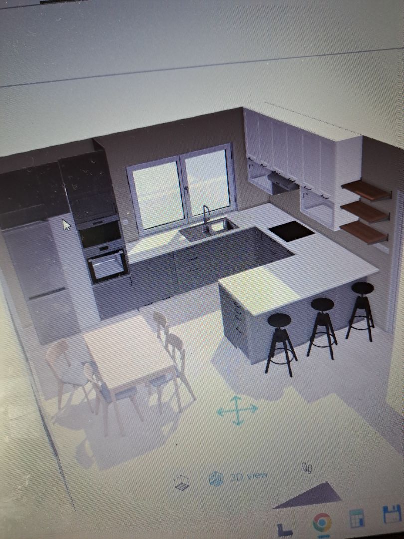

@sara_brab kuchyne je uz hotová, ale jeste neni namontovana, to bude az kolem 15.2.25. Aspon posílám planek, pod pultem a v rohu budou prosklené osvětlené vitríny, program neumí nakreslit. V planovaci ikea se to da krásně zpracovat a vypada to realisticky. Mezi okrajem poloostrova a hs portálem musíte mit misto cca 200cm, at se da sedět kolem stolu, uvádí se aspon 60cm z kazde strany a vy tam mate vice místa nez my. Zvažte toto uspořádání, budete mit snidanovy bar a kolem stolu fakt hodně místa. A zároveň vam zůstane vice místa v obýváku.

@artep1987 ano, to rozložení spotřebičů není finální- je to jen tak nastřelené a určitě bych to pak promyslela, aby to bylo souměrné. S tím rozestupem 95 cm jste mě potěšila 🙂 viděla jsem i 60 cm ostrůvek a nepřišlo mi to nějak ošklivé a my to budeme mít jen jako další pracovní plochu, nebude tam ani dřez, ani varná deska. Jde o to, že bych tam ten ostrůvek chtěla zachovat, protože dokáže v prostoru vizuálně oddělit kuchyň a zlepší pracovní podmínky při vaření. Elko jsem si taky kreslila, ale přijde mi to vzhledově horší a v kuchyni jsou pak delší vzdálenosti než když se od linky otočím k ostrůvku (ale to může být o zvyku). Navíc v ostrůvku by byly zásuvky, takže si člověk může u stolu nabít telefon/ počítač. Ještě dotaz k těm 95 cm: vaříte třeba ve více lidech? Nebo s dětmi?

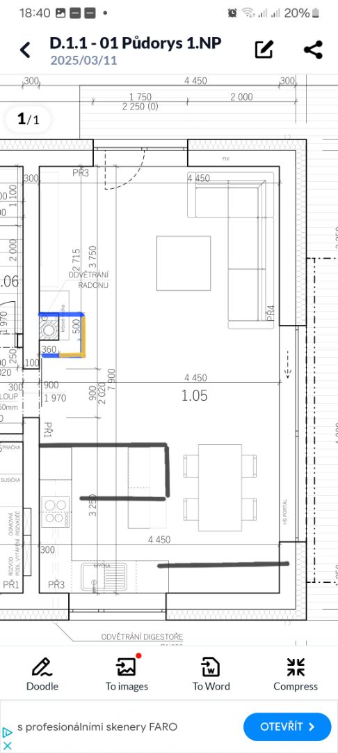

@sara_brab na ostrůvku taky nic nemáme. Vše na lince u stěny, byla to velká diskuze v kuchyňském studiu, kde mě pak logicky "udolali", že tam je jakoby nepořádek a když je u ostrůvku hned jídelní stůl je lepší mít dřez a indukci dále, aby to byla čistější plocha a ano měli pravdu. Vaříme max ve dvou. A často já s dcerou pečeme. Máme taky na ostrůvku (z boku, nechtěla jsem nic vyrezavát do pracovní desky) zásuvky, takže nejčastěji je přípravná plocha ostrůvek. Ostrůvek má délku 185 cm. Máme menší šíři pokoje než vy (takže u vás by to bylo prostorově ještě o metr větší). Pošlu fotku pro predstavu

@synura_p mělo by to být v pořádku, s tou TV u krbu (je to zděný krb s vložkou a žádný velký žár by tam být neměl. Televize bude mít ještě odstup). Za gaučem je mezera, protože kdyby byl až vzadu u stěny bude hrozně daleko od tv i krbu. V tom rohu za ním by pak byla asi malá knihovna, případně vánoční stromeček (když se totiž gauč rozloží a zadní opěradlo sklopí, dá se sedět z obou stran)

@sara_brab takto to jde udelat v ikea

@vitkalivoda moc děkuji, zkusím si to nakreslit, zatím to na mě působí opravdu dobře 👍 máme trochu blíže ke kuchyni vchod než vy, tak nevím jestli by se tam dalo udělat to sezení, ale kouknu na to.

@sara_brab na ostrůvku taky nic nemáme. Vše na li…

@artep1987 a když máte ostrůvek 85 hluboký, tak s…
@sara_brab máme jen normální šuplíky (vyjížděcí) z jedné kuchyňské části. Druhá je prázdná a je tam jen ta deska, stejně je tam jídelní stůl, tak jsem tam nic nechtěla, přítel mě ještě ukecaval z boku chladničku na vína do toho prazdneho prostoru, ale to jsem nechtěla (ale dalo by se).

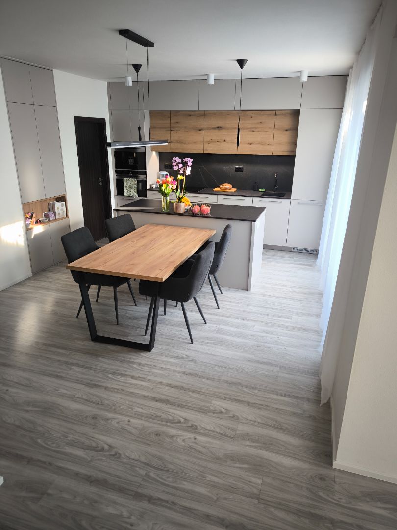

@artep1987 tak zidle můžou byt jen dvě a tim pádem tam bude dostatek místa, musi se to změřit. Na stůl je tam místa skutecne dostatek. Je to kazdeho volba, ja jsem příznivec co nejvyššího počtu míst k sezení. Pokud bych volil variantu ostrůvku, tak v něm bych chtěl mit sporák, at to neni jen odkládací plocha neboaspon zásuvku pro zapojeni kontaktního grilu. Mohl bych tak vařit a byt primo v kontaktu s lidmi u stolu. Je zde fotka a prostor je využít na květiny, misto jako pracovní plocha.

@vitkalivoda je to pracovní plocha, ale je uklizena ,tak tam jsou jen květiny a jablka :D. Jinak je tam kupa věci na vaření, ale to vám sem nebudu posílat. Mám radši uklizeno, takže kuchyňský robot, fritéza, mixér atd jsou v šuplíku, když se právě nepoužívají (a narovinu chodíme do práce a dítě do školky, tak přes týden to není žádné extra velké vaření aby to tam furt bylo). A mít na tom indukci, když hned na druhé straně je stůl je trošku hloupost, kámoška tam má takové to sklo a další vyjížděcí digestoř (jinak část jídel fakt prska dokola a ať mi nikdo nevykládá, jak má čistou indukci po vaření).

@artep1987 praktické to asi fakt moc nebude, ale občas to je k vidění s tou vysuvnou digestoří. Máte krasne uklizeno pri málem dítěti, klobouček dolů. Kuchyň je pěkná, o tom žádná.
