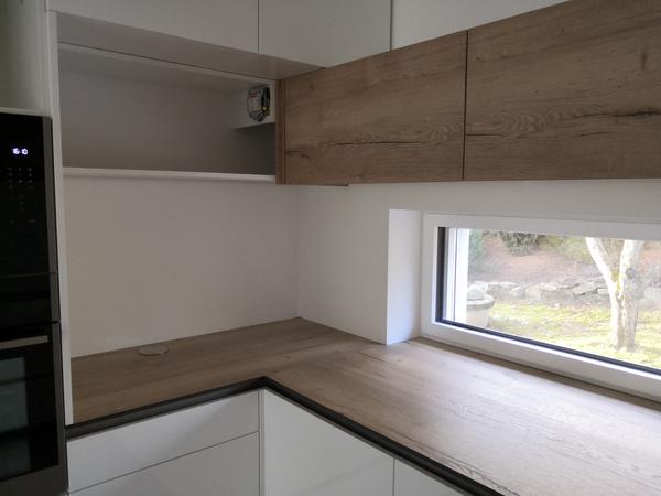

Děkuju všem! 🙂 Ještě bych se chtěla zeptat, jak máte řešené horní skříňky? Máme v plánu výklopné ale nevíme jak vyřešit horní roh a nejradši bych je dala bez úchytek.. Zatim slyším jen názory, že je to nepraktické..
@xkarlos taky máme normální 🙂
@marketa_zikova máme bez úchytů celou kuchyn, takže no problémo. roh máme vyřešen takto. Je tam taková schovka na všechno co nepoužíváme, taková bordel skřínka 😄
@marketa_zikova máme výklopné a s úchytkama... a rohové skříňky nahoře nemáme právě proto, že máme normální okno 150x120cm ..
@xkarlos děkuji 🙂 to my taky, ale budeme mít kuchyň do U.. Takže řešíme tu druhou stranu
@marketa_zikova taky kuchyň do U 🙂 .. ale v druhém rohu jsou hned vedle linky dveře do špajzu, takže taky jen normálni skříňka 🙂
Máme až k oknu, celá deska bez napojení. Doporučujeme. Neměnila bych. Horní skříňky bez úchytek a výklopné. Řada u stropu jsou už klasická dvířka a tip on. Kdyby byl výklop, tak na ně nedosáhnou je zavřít.
