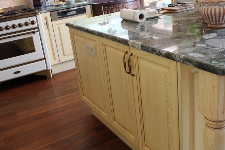

 Ahojky,
v kuchyni budu mít samostatný ostrůvek s varným centrem, kromě digestoře, která má v sobě zabudovaná světla, budu mít taky bodová světla v sándrokartonovém podhledu nad ostrůvkem. Máte někdo z vás řešený vypínač na světla na ostrůvku a popř. kde a jak? Nechce se mi řezat do boku ostrůvku, ale kam s ním?
Děkuji za tipy.

 Daji se dát do boku jako trba zasuvky http://www.kuchynekydlicek.eu/images/big/120510041103.jpg
