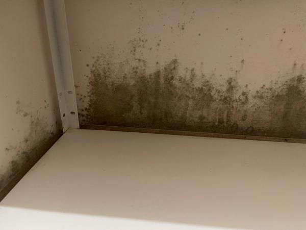

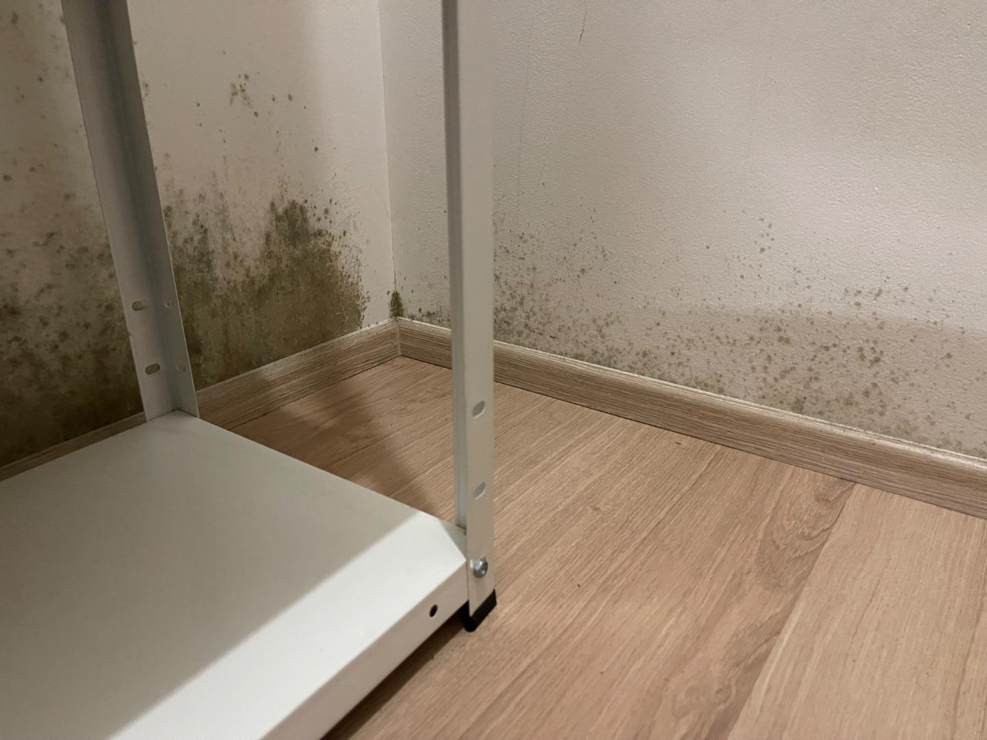

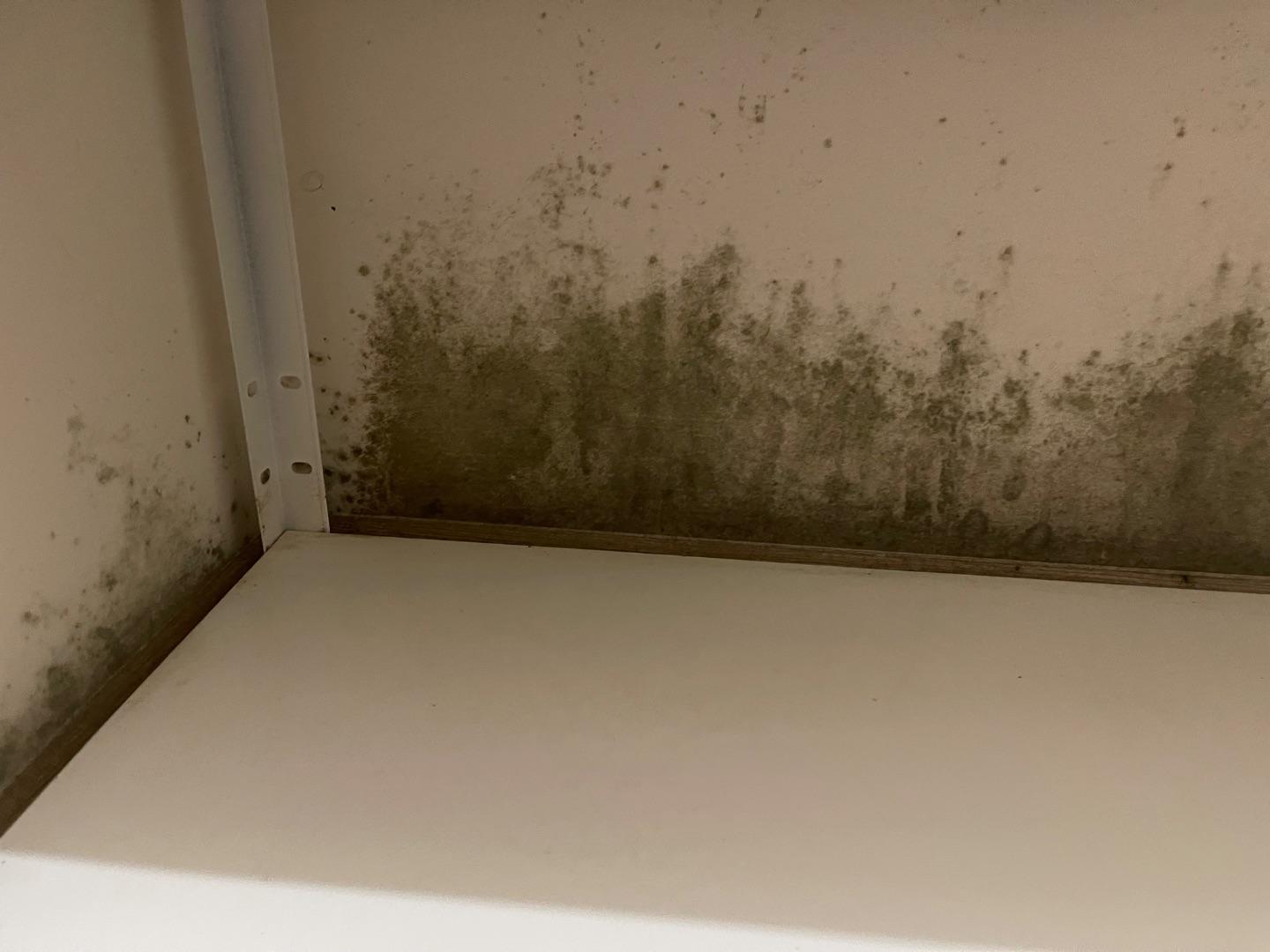

Dobrý den, neřešil někdo stejnou situaci jako my. Dřevostavba stará 6 let, od roku 2024 se občas objevila plíseň. Poprvé za posteli, to jsme usoudili že je asi kvůli tomu, že to tam díky posteli nevětralo. Vzalo se to savem na plísně a byl klid. Minulý rok opět to stejné, plus se přidala ve vedlejším pokoji a za gaučem. Tato zima je nejhorší, máme plíseň za kuchyňskou linkou, ve vestavěné skříni, v ložnici, ve špajzu, dětských pokojích. Prostě snad na každé obvodové zdi. Vždy jde plíseň od země, pouze v ložnici se objevila nad oknem. Plus plíseň okolo všech oken. Instalatér kvůli vodě je objednaný a i termokamera. Nesetkal jste se s tím už někdo? A jak jste to řešili? Diky

@zubr487 Dnes na tu folii koukal instalatér, prý se s tím ještě nesetkal. Máme elektrické vytápění podlahy, plus teda plovoucí podlahu. Akorát v chodbě a v koupelně máme dlažbu. Takhle detailně se v tom upřímně ani jeden z nás nevyzná. Jak říkám, hold budeme muset čekat na termokameru. Jen nás zajímalo, jestli se tím už někdo nesetkal a neřešil úplně stejný problém. Je tady prý dost možné, že není dotažená až k zemi parotěsná folie.

Před pár lety jsem sledoval postup prací na drevostavbě. Tepelná izolace pod podlahou jen cca 4cm. Co jezdím kolem tak vidím, že topí krbem. To elektrické PT má samo o sobě vysoké náklady a pokud navíc topí krtkům, tak je to logické. Základová deska by měla být zateplená do nezámrzné hloubky. Pokud Vám to ošidili, budou promrzat spodky obvodových zdí. Stěny zřejmě máte oblicovane SDK deskami. Pod nimi by měla být montážní mezera na rozvody elektro. Co jsem viděl, tak si to zjednodušili a montážní mezeru vynechali. Paroteska je pak rozvrtaná montážními vruty jako cedník a navíc nadělali díry pod zásuvkami. Parotěska by měla být těsná po celém obvodu a měla by být prolepena i s parotěskou ve stropě a v podlaze. Pokud není těsná, dostává se vlhký vzduch do vnitřní skladby, tam obvykle kondenzuje a stéká dolů. Takže další možná příčina

Takže ste topili na 25 a poradili vám, že máte topiť na 20? Tak to buď ukazuje na úplnú nekompetentnosť firmy, alebo schválne chceli zistiť, či sa to zhorší. Predpokladám, že zhoršilo, čo je logické. Vlhkosť pod 50 % by mala byť v pohode, resp. ďalšie zníženie by bolo bez rekuperácie náročné na ešte častejšie vetranie. Problém nevidím ani tak v tej fólii pod podlahou, ale skôr tie netesnosti, ktorými Vám prúdi studený vzduch do domu. Mikroventiláciu v zime rozhodne nedoporučujem, vzduchu to vymení málo a akurát to ochladzuje okno a jeho okolie. Problém teda nemusí nutne byť porušená hydroizolácia, ale vzduchové netesnosti domu. Ochladením povrchu na ňom voda kondenzovať bude aj keď je vlhkosť pod 50 %. Poradil by som urobiť blowerdoor test, ale obávam sa, že by konkrétne miesto nenašiel, pretože môže byť práve pod podlahou. Ale minimálne by určil celkovú veľkosť netesnosti domu a ak by nebola príliš veľká, znamenalo by to problém niekde inde.

Pokud jsou tam díry, kterými profukuje studený vzduch, tak to znamená špatně udělanou parotěsku. To znamená, že při strídání teplot se do vnitřních prostor dostává vlhký vzduch tam zkondenzuje a voda teče dolů. Postupně navlhne izolace, tím se zhorší tepelný odpor a to vede k ochlazování spodní části.
