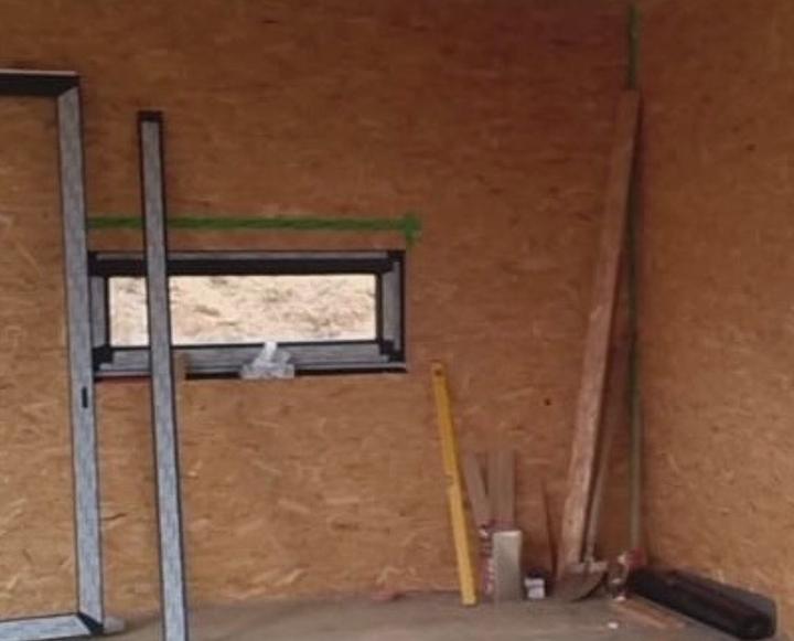

Prosím o radu. Dřevostavba - namontovaná okna. Zatím nejsou omítky,ani zateplení, ani podlahy. Bohužel jsem zjistila, že jedno okno je umístěno moc nízko -jde o okno v kuchyni, které bude mezi linkou a vrchními skříňkami. Parapet tak vyjde dost nízko. Je možné nyní otvor s již namotovaným oknem ještě "vyříznout" a umístit ho cca o 5 cm výš? Nebo už je to v této fázi nemožné? Kolem okna zatím nejsou špalety, sádrokarton,zateplení -nic, jsou jen usazená do otvorů. Děkuji moc všem.

@pyramis - je to takto, děkuji moc, takže myslíte, že jim mám říct, ať to pounou nahoru? - jak je ta zelná čára.

@terezkav spíš bych to řešil s realizační firmou než tady.
