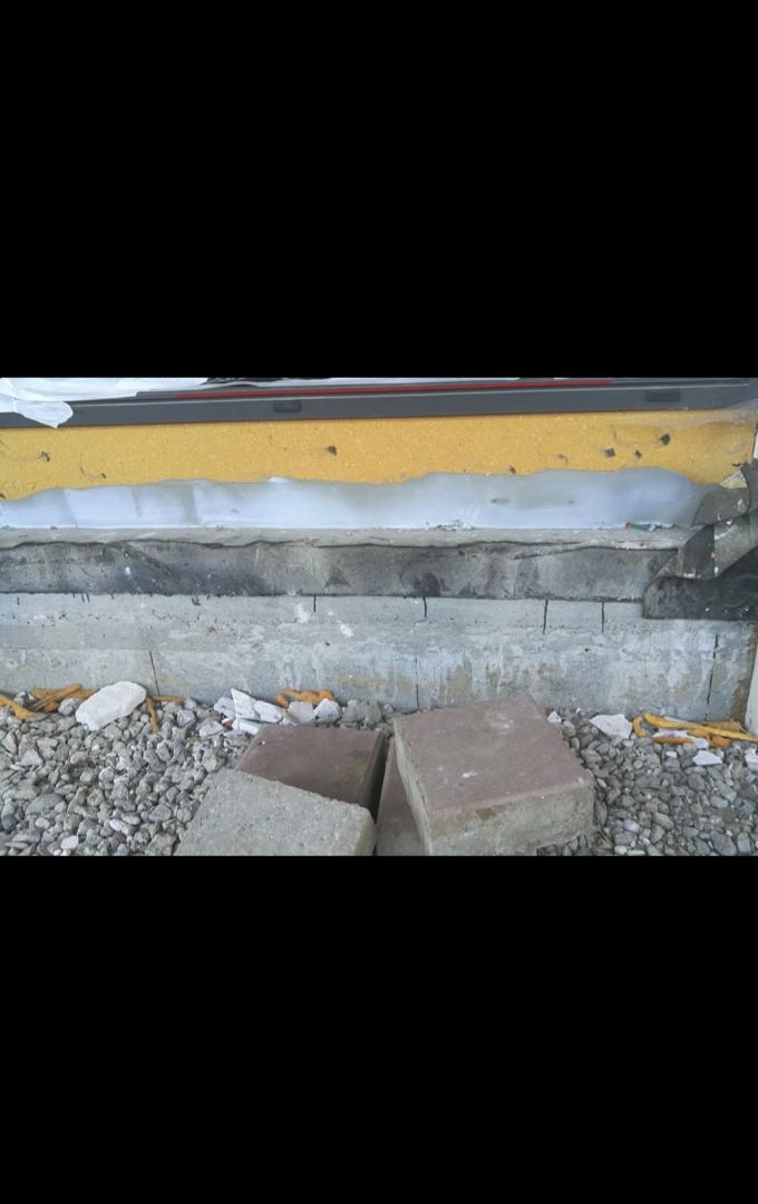

Ahoj, Jak jste prosím řešili u HS portálu okapničky? Chci použít betonovou dlažbu a když se jedná o HS portál, logicky bych asi nechtěl mít schod. Napadlo mě vyřezat nebo přesněji vydloubat, v místě, kde budou okapničky. Případný kondenz by tedy mohl skápnout do kladací vrstvy (kamenivo). Dlažba by se oslabila z 8 cm asi na 4 cm . Vydrží to dlažba? Je to dobrý nápad? Dlažba je vysoká 8 cm. Jedná se o DITON STONE. Druhá věc, jak mám zateplit purenit? Viděl jsem detail ze šikma. Ale vlezu se tam z dlažbou?? Ps: hydroizolace kolem purenitu jasná věc pomocí Hydroseal.
Jo dlažba to vydrží, když bude podklad v cajku. Okapničky se dají ale i sundat.

@zateplovak Purenitový blok pod portálom bude mať v strede pravdepodobne PIR izoláciu, takže ten sa úplne nutne zateplovať nemusí. Urobte naň hlavne hydroizoláciu a môžete dať XPSko, aby ste zakryli základovku a časť toho purenitu, koľko sa Vám až po dlažbu vôjde.
