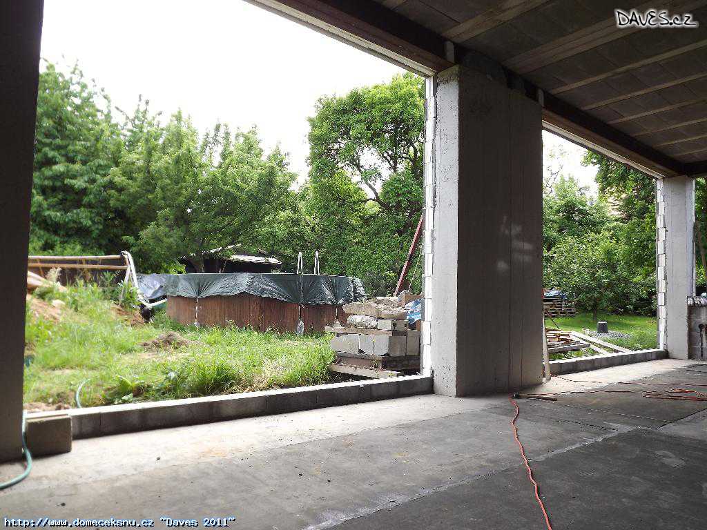

 Aha, už dotaz chápu. Nejsou ještě vylité podlahy a osazená okna a řešíte výšku usazení.
Záleží na projektu, jak moc je přesný. My v něm měli podlahu 10cm (včetně izolace!), což je samozřejmě nesmysl a během stavby jsem to změnil na 20cm. 12cm izolace + 7cm beton + 1cm krytina. Problém mohou být vnitřní dveře, kde už mohou být překlady v nějaké výšce a měli byste mít minimálně 200cm otvor, abyste tam dostali standardní interiérové dveře. Proto výšku podlahy chce upravit ideálně ještě před stavbou vnitřních zdí.
Francouzské okno se pak podezdí a částečně zapustí - dle druhu okna. Někde to dělají tak, že okno vypodloží cihlami, Které si pak při dodatečném podezdění vyndáte. To je špatně. Správně při zaměření oken vám řeknou, kolik má být podezděno. Tolik podezdíte a oni usadí okna už na hotové podezdění.
Tady je vidět, jak jsme podezdívali okna, mohlo to být také 10cm výška, zbytek okna je zpuštěný v podlaze.
http://www.domeceksnu.cz/Stavebni_denik-img_1Aaw.jpg
5. srp 2013 v 09:15  • Odpověz  •  To se mi líbí
