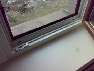

Ahoj všem,
máte někdo na svých plast. oknech (nemusejí být jen od těch zhora uvedených) na rámech zvenku v horním profilu vyvrtané otvory cca 4mm, viz foto? A k čemu by tam mohli sloužit? Mě se jednak nelíbí provedení otvorů a jednak nechápu účel, myslím, že se tím odvrtáním ztrácí výhoda jedné komory ( mám šestikomorová)
Ano, na všech oknech a to i na těch malých 50cm x 50cm. Dle výrobce jsou otvory kvůli kondenzaci vody v rámu. Podotýkám, že dole v té samé komoře jsou klasické podélné otvory s okapničkou a zevnitř v rámu také podélné frézované otvory bez okapničky. Vůbec se mi to nelíbí.

@tinaja Ahoj, tak to teda nevím, proč ty dirky tam mám, když z Decra ti poslali fotky rámů bez dírek. A to přímo v Decru netuší co to je? Sítě proti hmyzu budu mít, ale ty jsou přichycený takovýma železnýma pacičkama za rám okna.

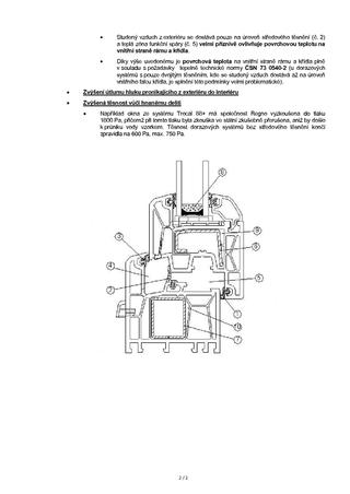

Údajne tie otvory sú nutné a slúžia na privzdušnenie dekompresnej dutiny a sú predpísané výrobcom profilu TROCAL. Niečo som vygooglil vid. príloha. Možno je to technologického hľadiska potrebné ale z estetického hľadiska to vyzerá otrasne. Som vo fáze výberu profilu a Trocal 88+ je jedným z kandidátov ale priznám sa, že mi to dosť prekáža.
posielam aj ja podklady co som k tomu dostala aj s fotkami. Tie dierky by tam mali byt ale mali by byt urobene strojom a tieto su urobene ako keby manualne.
ahoj, přijedou až 7.3., ale si myslím,že otvory jako takové na reklamaci neuznají, tak je otvory nechám aspoň nějak začistit a zabarvit, kdyby na ně aspoň měli udělanou nějakou krytku, tak by to taky vypadalo jinak. Ještě jsme při čištění oken našli nějaký bordel mezi skly, takže budu reklamovat i to.
