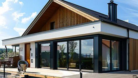

@artep1987 Něco podobného by to mělo být i u nás, resp. něco jako na obrázku, který přidávám. Jaká okna a skla jste zvolili? Stínění máte od koho? V zimě je to fajn, i proto to takto chceme. Sice nevím, jak se to bude chovat v létě, ale věřím, že když se tam dají žaluzie zvenku, že to bude dostatečné řešení.

@alesok Mám fix+hs+fix v rozmere 8x25 x 2,5m. Internorm trojsklo, KF5xx. Otočené je to na JZ. Hnedá čokoládová farba, predokoné žalúzie. Bez tých žalúzií by sa to v lete nedalo. A silno nedoporučujem dávať antracitovú farbu na tak veľké okno. Prípadne hocijakú inú tmavšiu farbu. Už na tej mojej čokoládovej hnedej sa nedá udržať ruka cez leto a v zime raz za čas keď vyjde poriadne slniečko a sú vytiahnuté žalúzie, tak v celej zostave trochu lupne. Antracit bude na tepelnú rozťažnosť ešte horší a pokiaľ to bude vyrobené nejakým bežným lepičom profilov a nie Internormom, tak to okno v takom rozmere a farbe moc dlho neprežije.

@josefx Díky. Přesně takovéto postřehy hledám. Žena je závislá na tmavých barvách. Tak tohle jí budu muset vymluvit.

@alesok tmavou barvu bych taky nedoporučovala, pokud bude přímý svit, to pak určitě ne plastové. I tmavé venkovní žaluzie musíte častěji mýt a je na nich dost vidět prach a špína. Máme okna veka. Stínění máme lokálně ( i sítě do oken proti hmyzu), takže to je asi jedno. Taky ve světle šedé barvě jako rámy oken (zvenku, zevnitř bílé).
Než zamřížované okno žaluziemi, tak to raději přesah střechy. Potom nevadí ani slunce v létě. Navíc bez žaluzií jsou omezeni i pavouci a další špína. Síťky proti hmyzu také nemáme - řeší rekuperace.

@radim2015 Presah strechy/balkónu je super, ale funguje to iba na juh. Na JZ už to taká hitparáda nie je.

@artep1987 Tak to vůbec plastové, to mě ani nenapadlo, určitě hliníkové budu řešit. Včera jsem se bavil s jedním od nás z ulice a ten mi zmiňoval Izos skla, že ty jsou v pohodě, tak si je jdu nechat nacenit. Jenže to jsou čistě jen skla, tak musím ještě zjistit, kdo s nimi pracuje.
