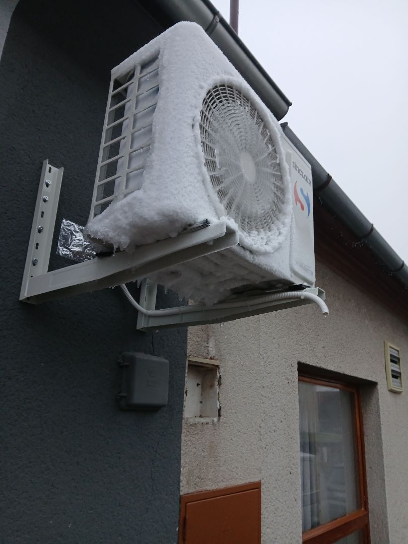

@jozkakomosny Bežne vidím na panelákoch, že majú ľudia na balkónoch klimatizácie, čo je v podstate tepelné čerpadlo. Áno, vyžaduje to súhlas SVJ, ale evidentne sa to dá. Topení klímou má svoje limity, aby to nedopadlo ako na fotke.
@jozkakomosny Bežne vidím na panelákoch, že majú …

@jozkakomosny tazatel se ptal na kombinaci TČ+radiátory. To je pravda. Jenže je to hodně drahá varianta. Podstatně levnější je multisplitova klimatické. Jinak řečeno TČ vzduch-vzduch. Tato varianta má i výhodnější COP proti kombinaci s radiátory. Výše uvedené problémy s SVJ se týkají obou variant. Na druhou stranu spolu s oteplováním se klima stává standardem a vídávám to na panelácích běžné.
