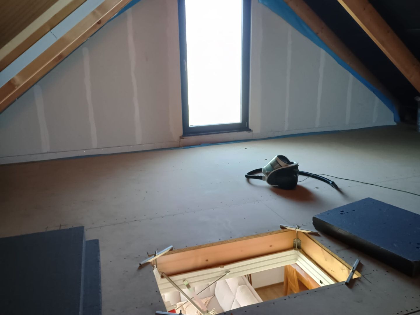

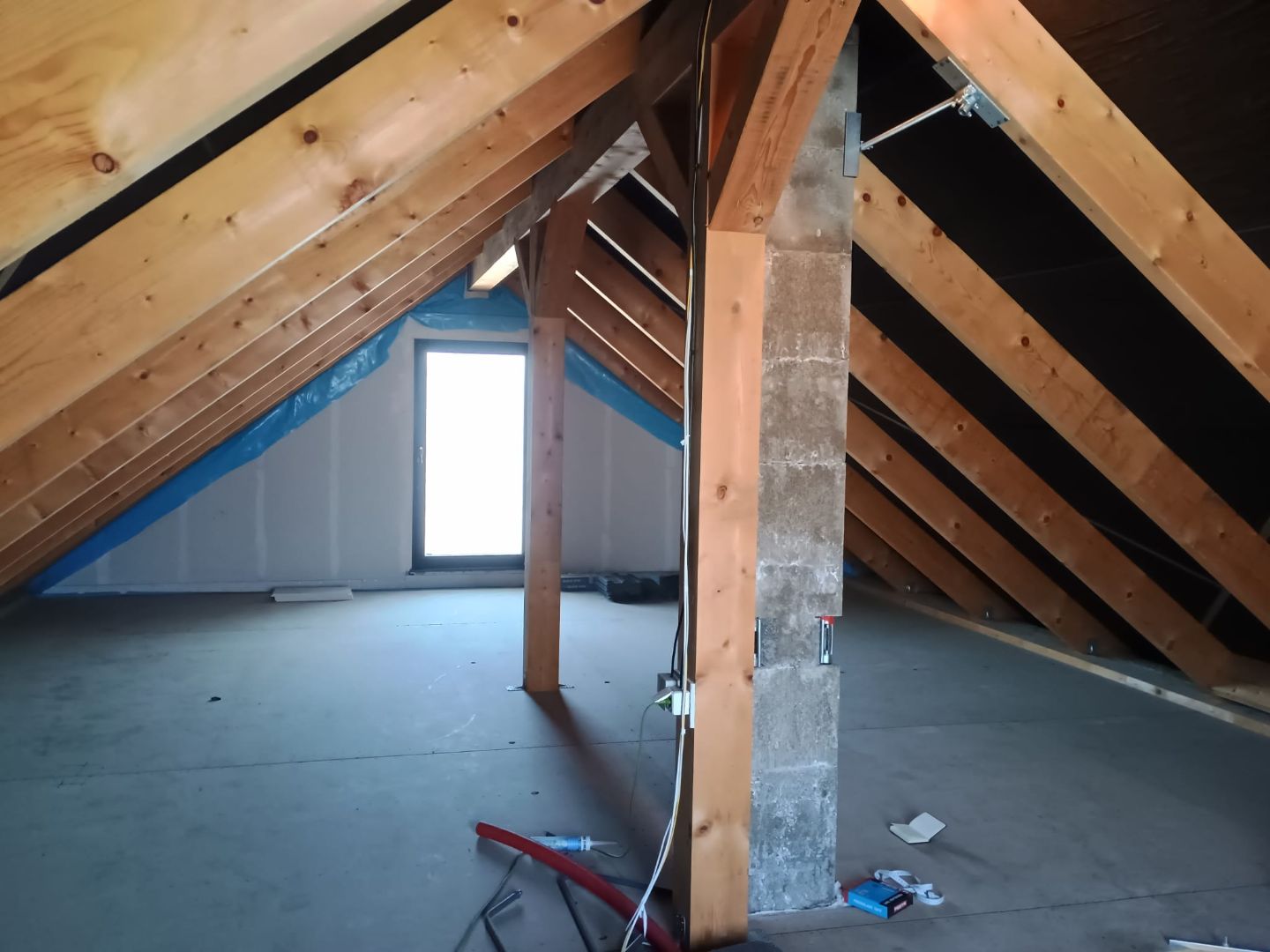

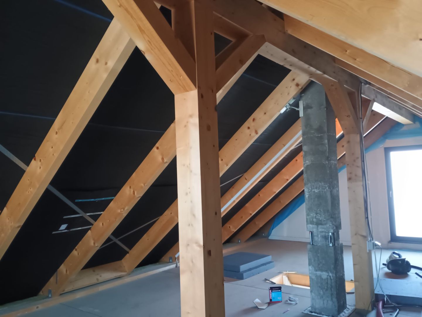

Nějaké nápady lidí co stím? Plánujeme nakonec to nechat celé otevřené mohlo by být 60m² užitkové. Řeším čím zateplit co a kolik. Jestli sadroś nebo palubky na šikminy. Jestli dělat 2tý rastr máme dřevostavbu. Štíty zateplené z venku 10cm mám zateplovat i vnitřek? Pěna honter zkušenost?
U podkroví v dřevostavbě je nejdůležitější skladba, parozábrana a tloušťka izolace, ne ani tak jestli sádroš nebo palubky. PUR pěnu bych do obytného podkroví osobně nedával. Minerální vata + parobrzda je nejjistější řešení.

@faro202 jen doplním. Klasická skladba SDK nebo palubky na nějakém nosném roštu (obvykle CD profily). Ten rošt zaroveň tvoří montážní mezeru. Pak paroteska, minerální vata, paropropustná střešní fólie, provětrávaná mezera tvořená kontraletěmi a nakonec finální krytina Obvykle latě a tašky
Krokve 24cm hloubka. Bude stačit 30cm vata? 240mm s 0,33W není proto 0,35W. Štity kolik 100mm vata? z venku 100mm fasáda. V létě máme dole dost teplo 28° takže bych to chtěl vychytat ať se tam dá žít. Střecha má 40°.Ohledne těch parozábran bych potřeboval poradit jakou a fakt je to taková důležitá věc že raději nešetřit? V zimě ať izoluje teplo v létě ať není teplo.

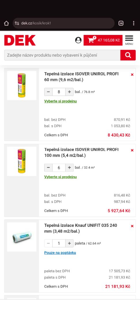

Bude 34cm skelné stačit? Knauf 240mm ve 0,35W a 100mm Isover unirol profi 0,33W? Honter mi nabízí jen exy 09 0,36W. V 30cm vrstvě za 54600 vč. Vyplnění rastru.

@erik1991 Máte to mna dotace? Jinak je na Vás co a kolik si dáte
