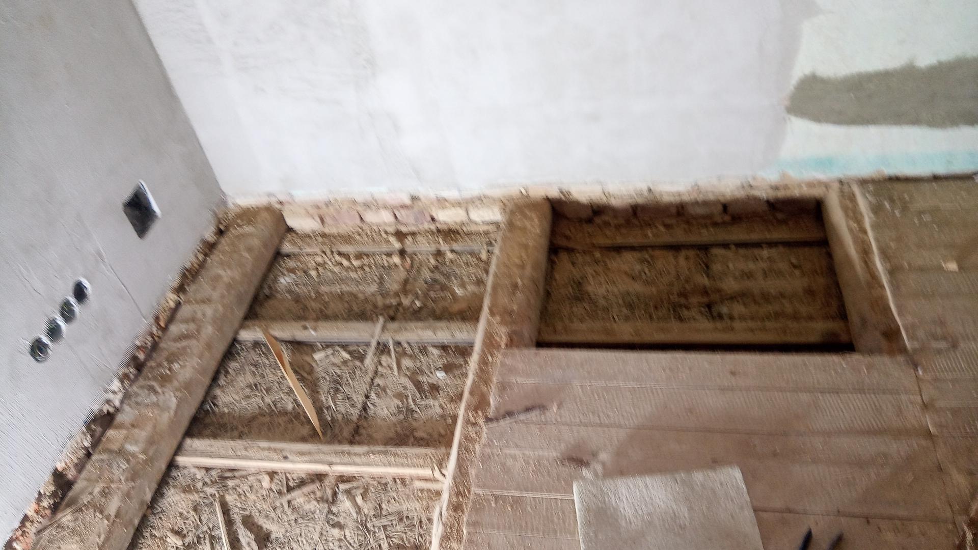

Zdravím všechny, chci se zeptat.Dnes sem vytrhával podlahu na chatě a v prknech,co sem vytrhal, jsou ze spoda takovýhle cestičky a dírky, pozná někdo, prosím co to je za škůdce? Budu pokládat novou OSB podlahu,na ty trámy,ty vypadají OK,ale radši něčím ošetřit? Poradíte? Děkuji předem všem.VIZ.fota
Co to je nevím, ale ony ty breberky napadají čerstvé dřevo, staré jim nechutná. Takže trámy, si myslím, už jsou v bezpečí (samozřejmě bochemitem nebo něčím podobným je šplíchnout můžeš- on je i proti houbám a plísním 👍) a že by něco chtělo žrát OSB to pochybuju.

No nechcu vám kazit chuť, ale vyberte ty trámy na bok, vykopte 30cm hluboko a normálně tam natáhnite nopovku naležato na zem a vytáhnou až na zdi a pak se zařízne, pak nasypte štěrk, nejlepší budou prané oblásky vyschnuté, ty netahají vodu a na to hodte ty trámy zpátky, které omeťte a natřete nějakým červostopem například.
Lignofix
Jsou breberky, které napadají čerstvé dřevo, a jsou jiné breberky, které napadají staré dřevo, bohužel. Lignofix je v současné době asi to nejúčinnější, co se dá použít, pakliže bys nechtěl dělat složitou přestavbu
