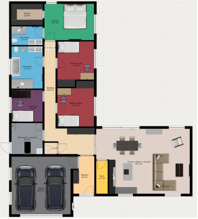

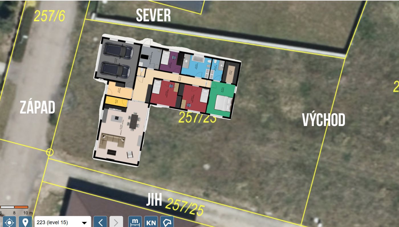

Ahoj stavebníci, máme zkreslen náš dům a v blízké době se vydáme za vybraným projektantem. V příloze přikládám návrh domu co jsme si nakreslili i v situaci na pozemku. západ - je hlavní příjezdová cesta do ulice sever - soused východ - soused jih - příjezdová cesta k pozemku souseda "L" volíme z duvodu oddělení obývacího pokoje od spací části a také z důvodu vytvoření "soukromí" v dané části Garáž-technická-pracovna(hosti)-hl.koupelna,koupelna,šatna,ložnice,pokoj,pokoj,samostatné wc,chodba,předsín,spíž,obývak +kuchyně Napadá Vás jak něco udělat lépe nebo změnit? Vím, že ta chodba je šílená, ale při obdobném uspořádání se jí prostě podle mě nedokážeme vyhnout :D Plánujem stavět z VPC - chtěl sem 175 ale projektant říkal, že u bungalovu spíš 240 na obvod z důvodu seismicity nebo tak něco - uvidíme jak to ve finále dopadne. Dále by mě zajímal Váš názor na kuchyni s "ostrůvkem" nebo například do "L" , "U" výhody a nevýhody co spatřujete. A poslední věc uvažujeme o tepelném čerpadle země/voda s plošným kolektorem(pokud výpočty na zbytek pozemku dají) - líbí se mi zde že není venkovní jednotka, vyšší kvalita a také, že roztahání kolektoru bychom rešili svépomocí(samozřejmě podle nadimenzování) kde bychom měli být schopni ušetřit dost peněz a přiblížit se cene vzduch/voda a to už podle mě stojí za úvahu. Díky za všechny pozitivní i negativní postřehy.
No při takovémto návrhu bych určitě šel za architektem, aby to srovnal. Za mě: - malé zádveří, nemožnost parkovat před garáří v zastřešeném stání s překryvem nad vchod - problematické napojení garáže a zádveří (smrad, chlad, nutnost zateplit garáž včetně vrat) - příliš mnoho zubů v půdorysu - technická daleko od kuchyně/koupelen - průchod do obýváku skrze jídelnu - špatný ostrůvek v kuchyni (za mě je rozumný 3m s varnou a mycí částí) - západní okno na cestu v obýváku a malé na východ se zbytečným krbem - problematické umístění zvukové aparatury - koupelna v ložnici s přímým vstupem (raději odizolovat přes šatnu) - umyvadla za dveřmi, nutnost skleněného sprchového koutu - ......

@radim2015 díky za zprávu ale dovolím si odpovědět - zádveří necelý 7m2 si myslím, že je dostačující nebo z jakého důvodu větší? , neplánujeme zastřešené stáni při plánu dvougaráže - přesah střechy by měl být na uroveň garáže aby vchod byl kryt - vzheledem ke stavbě z VPC a že garáž je součástí domu bude zateplena jako zbytek domu 300 GW, vrata v dnešní domě standard lamel 42 nebo 67 -hlavní koupelna by se dala prohodit s pokojem pro hosty, ale nic moc by to asi nevyřešilo - v dnešní době téměř standard - neviděl sem moc domů co by měli "jídelnu" zvlášt nebo se přes ní nemuselo procházet - ostrůvek je zatím orientační ale viděl bych tam jestli vubec tak maximálně varnou desku, ale přemýšlím nad možná spíš jen jako nad odkladovým) - na západ a na východ je stejné fixní okno 1500x2250 + na východ je HS portál 3500x2250 a na západ fixní okno v kuchyni s kuchynskou linkou 1500x750 to mi nepřijde jako uplně malá okna :D - krb chceme a nemylsím is že je uplně zbytečný - neuvažujeme aspon tuto chvíli o nějaké externí zvukové aparatuře - nad tím ještě zauvažujeme - děkuji - sprchové kouty chceme walkin se sklem až po strop a umyvadla nejsou bohužel jiná uplně vhodná místa samozřejme nad int dveřmi a jejich konkrétní polohou a otevíravostí jsme uplně extra nepřemýšleli to bude určitě nějaká věc změn. Každopádně díky za Vaši zprávu :)

Je to dosť nedomyslené, kostrbaté a počítajte, že sa nevôjdete do 10 miliónov. Kúpeľňa veľká 11,6 m2 a vedľa toho ďalšia, čo má 5,1 m2? Preboha prečo? Radi mrháte priestorom alebo tam chcete tancovať? Rovnako tak tri záchody. Portál 2250 mm mi príde nízky, bude to opticky zmenšovať. Nebál by som sa dať tam 2400 alebo rovno až po strop. Inak čo sa týka VPC, tak sa projektant buď zbláznil, alebo s tým nemá skúsenosti. Z 240 mm sa stavajú bytovky, na bungalov bohate stačí 175. Jediné, čo bude musieť vyriešiť je zavetrovanie dlhých stien v obývačke, inak je to v pohode.
Nechápu 2 koupelny a 3 záchody.... To vás v tom domě bude 8? Úplně zbytečně, my máme v každém patře jedno WC a jednu koupelnu... A to říkám v patře..... A nějak to ničemu nevadí a stejně se všichni 4 koupou v přízemí.... * Technická místnost nemusí být samostatná, ale klidně to může být součást garáže, respektive umístěné v garáži. A tím vám vznikne víc místa a jednodušší ovládání hned a ne obíhat půl baráku

V jednom vedlejším vláknu tady probíhá diskuze o tom, jestli je potřeba kromě projektanta i architekt. A Vy jste zjevně právě ten případ, který toho architekta potřebuje! Je samozřejmé možné, že Váš projektant je trochu osvícený a celý Váš návrh Vám zgruntu předělá. Pokud to ale jen dokončí technicky a neudělá zásadní dispoziční změny, tak budete mít šílený barák. Takže velmi doporučuji - chce to architekta! (a to jsem jeden z těch, kteří jsou vůči architektům velmi skeptičtí...).
Doplnil bych okna do šatny a koupelny u ložnice. Ten půdorys upravit (scuknout), aby to bylo "čisté L" - tzn zrušit odskok mezi zádveřím a garáží, případně upravit na "čisté T" tzn. buď prodloužit předsíň a nebo tam dát sloupek a a udělat tím přístřešek před vchodem.

Mám k tomu jedno. Male zadveri. To vas bude štvát, tohle vymyslete jinak. Buďto to cele spojit se vstupní halou nebo jinak, ale tohle je fakt otravná věc u spoustu domů. Kamarád to ma podobně a neni schopen přivítat návštěvu, vleze se tam těžko dva lidi. Vstup ma byt efektni, lákat vas do domu, musi to byt první věc, co vas u vstupu zaujme. Tohle je panelákové reseni.

@pyramis Super díky za zprávu..je to zamyšleno ze tam bude sloup a prodlouží se to aby byl přístřešek nad vchodem. Okna do šatny ne ale do koupelny ještě zvážíme. Ono vzhledem k rozměrům by tam byli nějaký malinký a to radši dobře osvětlím než tam dávat malej mrzák:D

@vitkalivoda Díky za zprávu zkusím se zamyslet o propojení se vstupní halou:)

@roman_ Zdravím chce mít prostě soukromou koupelnu z ložnice (dospelackou) záchod v hlavní možná zrušíme ale přijde mi to škoda když tam na nej místo bude..no uvidíme :)
