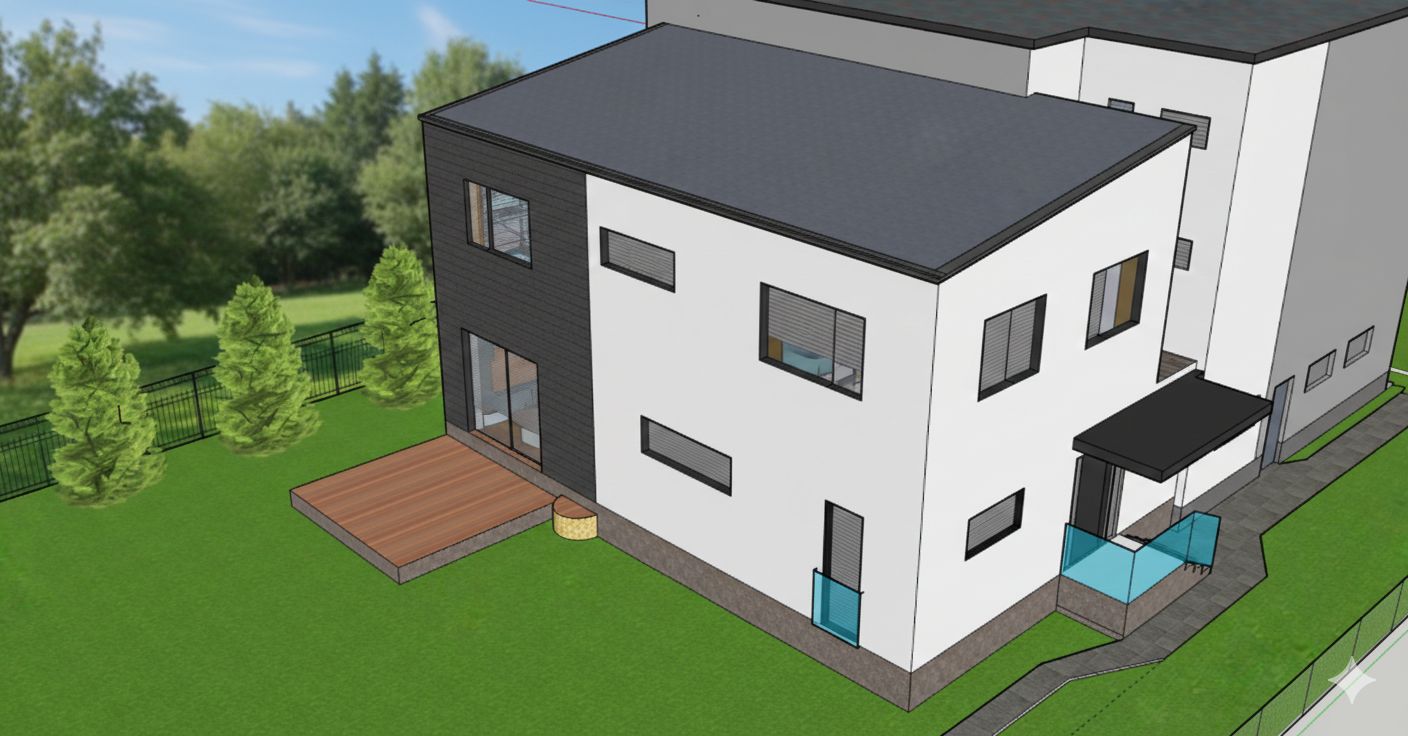

Ahoj, uvažujeme o plnohodnotné přístavě k současnému domu 6x12m, tak aby se vytvořila samostatná patrová bytová jednotka. V cestě přístavby ovšem stojí studna pouze s užitkovou vodou, nachází se 5,2m od současného domu a stavbu bych chtěl mít alespoň 6m širokou, tedy v rámci základu a základové desky by muselo dojít k nějakému přemostění studny (nechce se nám studnu rušit), je to vůbec možné? Částečně by teda studna čouhala ven a byla plně k dispozici například pro zalévaní zahrady, tak jak se dodnes používá. Přikládám mou vizualizaci, za kvalitu se omlouvám, dělal jsem něco takového poprvé, studna je vidět vedle terasy.
Rodiče od švagra mají ve starém domě studnu přímo ve sklepě, ale i tak bych osobně nechtěl mít základy postavené na studni, bál bych se, že z toho bude víc škody než užitku. Asi raději zasypat a studnu udělat na jiné části pozemku znovu? Nebo případně zalévat zahradu dešťovkou...

@majkl666 Jak píše matejt - také bych nechtěl mít základ nad kopanou studnou - kdyby to byl vrt, to je něco jiného, ale neuvádíte vůbec jak je studna hluboká, široká a pod., a to jsou určitě dost důležité věci. A další - ta studna je povolená na základě stavebního povolení, nebo tam prostě je z dřívějška. I to by pak mohl být problém při schvalování stavby jako takové..., protože by se na ni "přišlo" při kolaudaci. Buď bych šel cestou o něco užší přístavby, nebo a to asi určitě bych studnu zrušil a šel cestou nádrže na dešťovku a bylo by vody na zalévání dostatek.

@majkl666 Samotné premostenie je samozrejme technicky možné, je to úloha pre statika. Pravdepodobne by sa nezakladalo na pásoch ale na samonosnej základovej doske, so správnym armovaním s tým nebude problém. Čo sa týka povolenia, prípadne či je niečo také vôbec legálne, to už nedokážem odpovedať.

@roman_ Deska není nutná,v pohodě na pasech. Jen je třeba dodržet navržený beton a armování.
