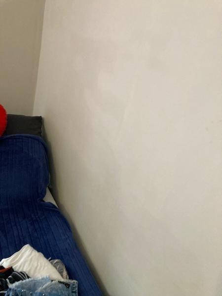

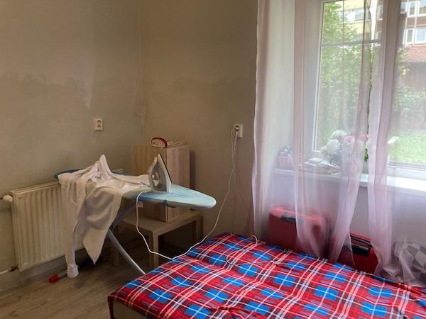

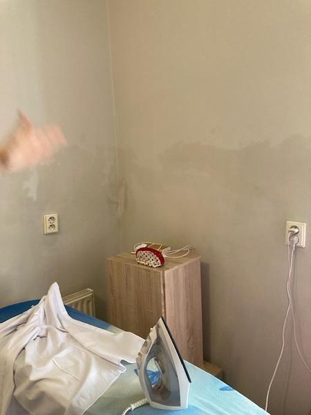

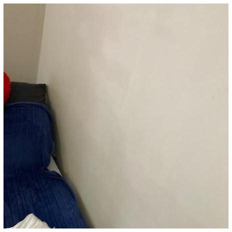

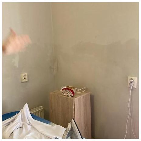

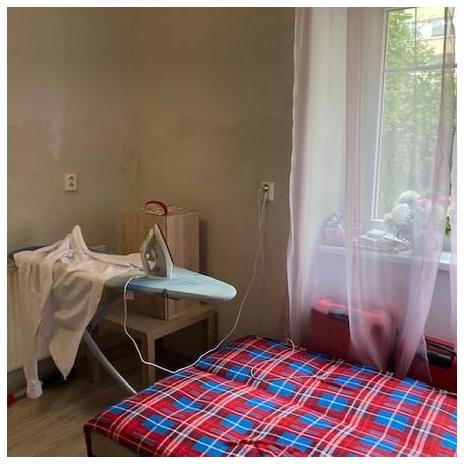

Vlastním suterénní byt, který začal kompletně zni… @busido A jak se ta vlhkost projevuje? Máte nějaké fotky? Na jakou hodnotu vám vyskočila vzdušná vlhkost? Jak je to s větráním?Odpověď na příspěvek od tygr80:
@busido A jak se ta vlhkost projevuje? Máte nějak… @tygr80 od stěny to vypada co je do azhrady se ta vlhkost nejspis natahuje az do zadu mistnostiOdpověď na příspěvek od busido:
@tygr80 od stěny to vypada co je do azhrady se ta… @busido Jak ten byt máte dlouho? Před novou betonovou podlahou a chemickou injektáží to bylo naprosto v pohodě?Odpověď na příspěvek od vladimir_sacha:
To tak trochu vypadá na problém s nějakým únikem … @vladimir_sacha co konkretne myslite ?Odpověď na příspěvek od busido:
@vladimir_sacha co konkretne myslite ? @busido třeba zkontrolovat rynu a ten koš, nebo netoči se pomalu vodoměr? Píšete o nové betonové podlaze... Pokud tam byla původně dřevěná na trámech a teď beton, mohl by to být problém, ale určitě ne tak, že to je do metru mokré, to bude muset stát ten základ ve vodě. Udělal bych sondu, u základu a zdi kde je to nejhorší vykopat díru třeba metr hlubokou na půl metru šířky a pozorovat kdy se naplní vodou a jestli jo. Pak bych chtěl rád vědět, jestli jste při betonování našli nějaké rozvody ať už vodovod nebo kanál, co vede v zemi nebo víte o nich a ten beton jestli tam nebyl původně, tak je mohl zatlačit a rozpojitOdpověď na příspěvek od busido:
