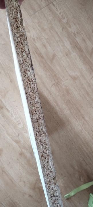

@stelholi Truhláři i IKEA používají na korpusy st… @puhelin No to ťažko. Videli ste niekedy rozrezané korpusy z ikei? To nie je plná drevotrieska, to je rám vyplnený papierovou voštinou a drevotrieska je len v mieste kotvenia políc a po obvode. Povrch je tiež papierový miesto laminovaného.Odpověď na příspěvek od roman_:
@puhelin No to ťažko. Videli ste niekedy rozrezan… @roman_ záleží korpus čeho? Nějaké levné skříňky klidně. Ale kuchyně mají klasické dřevotřískové desky. Já právě na práci stolaře nevidím žádný velký přínos, když člověk nechce kuchyni z masivu případně se musí vlest do nějakého prostoru. I ten truhlář si musí jet dřevotřískové desky někam nakoupit. Nejčastěji zmíněný Egger. A který stolař vám dá záruku 25 let? A zároveň, když někdo poškodí část linky, tak mohu obratem dojet pro konkrétní část do ikei...Odpověď na příspěvek od rumcajk:

@puhelin No to ťažko. Videli ste niekedy rozrezan… @roman_ Samozřejmě, že viděla. Máme podkrovní byt a korpusy si pod šikminu řežeme sami, takže vím, že v kuchyňských korpusech voština není. Je to dřevotříska, ta samá, kterou používají truhláři. 18 mm tlouštka, některé půdy jsou silnější, pokud to konstrukce vyžaduje Voština je v sériích Kallax nebo Lack.Odpověď na příspěvek od caesar82:

@rumcajk Ikea rozhodne má svojich spokojných klie… @roman_ Korpus MetodOdpověď na příspěvek od puhelin:
@roman_ Samozřejmě, že viděla. Máme podkrovní byt… @puhelin Metod som nemal, ale aj napr. platsa aj besta sú papierové. Akurát dvierka sú plné.Odpověď na příspěvek od roman_:
@puhelin Metod som nemal, ale aj napr. platsa aj … @roman_ Však Platsa ani Besta nejsou kuchyňské skříňky.Odpověď na příspěvek od roman_:
@puhelin Metod som nemal, ale aj napr. platsa aj … @roman_ Platsu doma máme, je to levnější serie, tak bych se nedivila, že je uvnitř papír, ale v řezu jsem ji (narozdíl od série Kallax nebo Lack) neviděla.Odpověď na příspěvek od caesar82:
