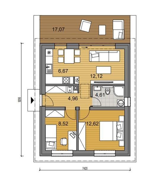

Dobrý den, chci se zeptat, za jakou reálnou cenu je možno postavit malý dům 68m2 z ytongu svépomocí (Olomoucký kraj)? Rozměry 7,42 x 9,3m Sedlová střecha Obv. stěny - Ytong P2-400 tl. 300mm Vnitřní nosné stěny - P4-550 tl. 250mm Příčky - P2-500 tl. 150mm Výška místností 2670mm Zateplení 15cm Zajímá mě odhad ceny hrubé stavby, u projektu je celková cena stavby na klíč uvedena 1 900 000.

Proč to musí být anonymní? cena 1,9 na klíč je nesmysl. Dokoncuji bungalov 150 m2. Když to tak nějak vydělím vašimi metry tak to u vás vychází na cca 2,3 mil.

Je to fakt miniatúrne, vlastne ako byt, lenže dom potrebuje techniku, ktorú v byte nemusíte riešiť. A k bytu je väčšimou ešte kója v pivnici, prípadne kočikáreň, tu nemáte absolútne žiadne úložné priestory. Predpokladám, že projekt počíta s elektrickou podlahovkou (na iné tam nie je miesto) a to vám už dnes nikto nepovolí.

Aha, pardon, vidím tam krb. Takto v priechode nič moc. A kde bude miesto na drevo?

@roman_ Romane, on se tě ale neptá na názor na dispozici (nemyslím to zle). On jen chce vědět cenu. 😀 Prostě jsou teď lidi, kteří žijí minimalisticky, i když pro nás nepochopitelně.
Proč pánové? Mě by takový dům s manželkou na stáří klidně stačil. Alespoň tam budou minimální náklady na topení a malé náklady na výstavbu. Lepší než být v bytě. Jen bych si k tomu z něčeho dostavěl garáž/sklad. Fandím tomu, naopak nechápu co se mnohdy staví v Česku za obludy. Pak tam stejně bydlí člověk ve dvou. Na západě je běžný, že se po dětech stěhují do menšího. Ale tady jsme v ČR no...

@rumcajk Nemám nič proti mikrodomkom, len sú z dôvodu podmienok na PENB zložitejšie na povolenie, keď tam nie je priestor na technickú a zvolí sa topení elektrikou. Každopádne by som pridal na zateplení, to je minimálna položka navyše s veľkou pridanou hodnotou. A teda k dotazu na cenu, do 2 M by sa dalo v pohode dostať svojpomocne, firmou na kľúč by som sa bál, že to budú šuliť kde sa dá, len aby im to vyšlo.

Píšete, že budete stavět svépomocí. Materiál si můžete spočítat sám. Otázkou je, jaké všechny činnosti budete dělat svépomocí - základová deska se dá dělat svépomocí, zdít se dá svépomocí a i ta střecha se dá udělat svépomocí. Vytápění bych asi zvolil tepelné čerpadlo vzduch vzduch neboli klimatizaci. Zateplení 15 cm sice energeticky stačí (rozdíl 15 cm EPS nebo 20 cm EPS bude v rozdílu peněz na vytápění pod 1000 Kč za rok), pokud ale chcete dávat předokenní žaluzie, tak dejte 20 cm EPS.

Chcete cenu hrubé stavby nebo cenu komplet? Co jsem tak vypozoroval, tak svépomocí cca 30000za m2, ale ja byl reálně na 42000 za m2, kdyz to vezmeme střízlivě uprostřed, tak reálná cena výstavby bude nekde okolo 2.5mil v levnější variantě.
