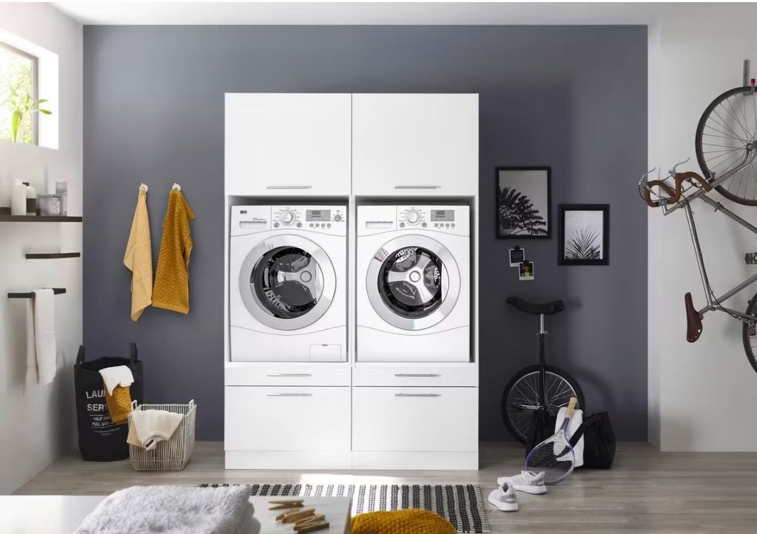

Ahoj všem, chtěla bych pračku ve výšce tak jako je na fotce a chtěla bych vědět názor od tich co to takto mají. Jste spokojený, necestuje pračka, nedělá větší hluk? A v jaké výšce máte dno pračky? 60cm?

@smvladenka Moderné práčky už necestujú, ale dal by som si bacha na nosnosť police. Už samotná práčka je dosť ťažká, plus prádlo a voda. A obával by som sa tiež, že by to zvýšilo hlučnosť, že by sa zo skrine mohol stať rezonátor a dunelo by to v celom baráku.
Máme pračku ve výšce asi 25 cm, nikam ani při odstřeďování necestuje. Ale pokud na ni chcete dávat sušičku, je už vstup do bubnu sušičky celkem vysoko. Pokud to bude vedle sebe, problém nevidím.
Plus pokud o tom uvažujete, tak tu výšku je potřeba přizpůsobit i tomu, aby se prádlo dobře dávalo a vyndávalo z pračky, aby s tím náhodou taky nebyl problém. Cestovat nebude, máme starší pračku a ta to nedělá, natož ty nové. Možná ten hluk by mohl být spíš problém.

@smvladenka jste žena, asi to řešit nebudete, i když možná ano? Ale připravte se, že ten kdo to bude muset někdy opravit, vyčistit, tak pro Vás nebude mít jen slova vážená paní, nebo miláčku... Jinak s tím problém není.

@honzik75 chápu jak to myslíte, naštěstí mám v rodině 3 instalatéry a ani jeden s tim nemá problém. 🙂

@smvladenka Tak potom, když je všechno ostatní v pořádku, nevidím důvod do toho nejít 😉
Já bych se toho asi taky bála. Stačí, když třeba i omylem hodíš do pračky víc prádla, nebo něco, co nasaje víc vody, a už není jisté, že to při ždímání zůstane na místě.

@smvladenka mam zkusenost s takhle umistenou myckou a jsem nanejvys s tim spokojena,jelikoz do mycky se clovek ohyba xkrat denne, narozdil trebas od trouby. Dnesni pracky uz tak netancuji, tak trebas by to bylo i s tou vyvysenou prackou ok. Uz jsem nad tim taky uvazovala,ze to ohybani se k pracce neni taky nic moc komfortniho. . ale me v souvusluslisti s tim napadla pracka plnena vrchem,ovsem odrazuje me od toho ten pomerne maly prostor na vkladani a vyndavani pradlA
