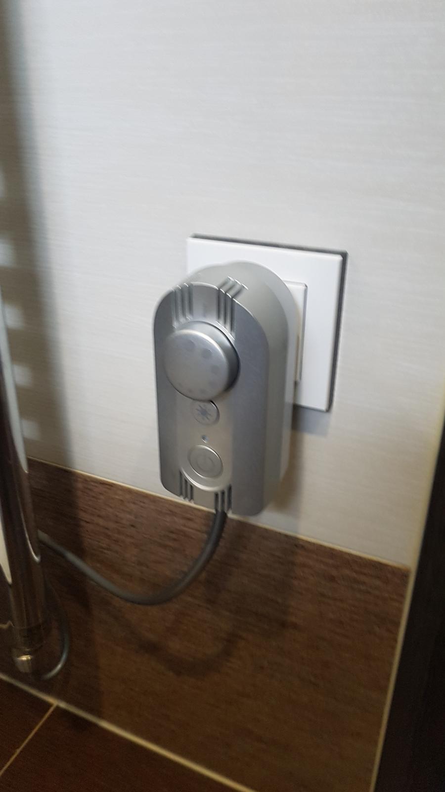

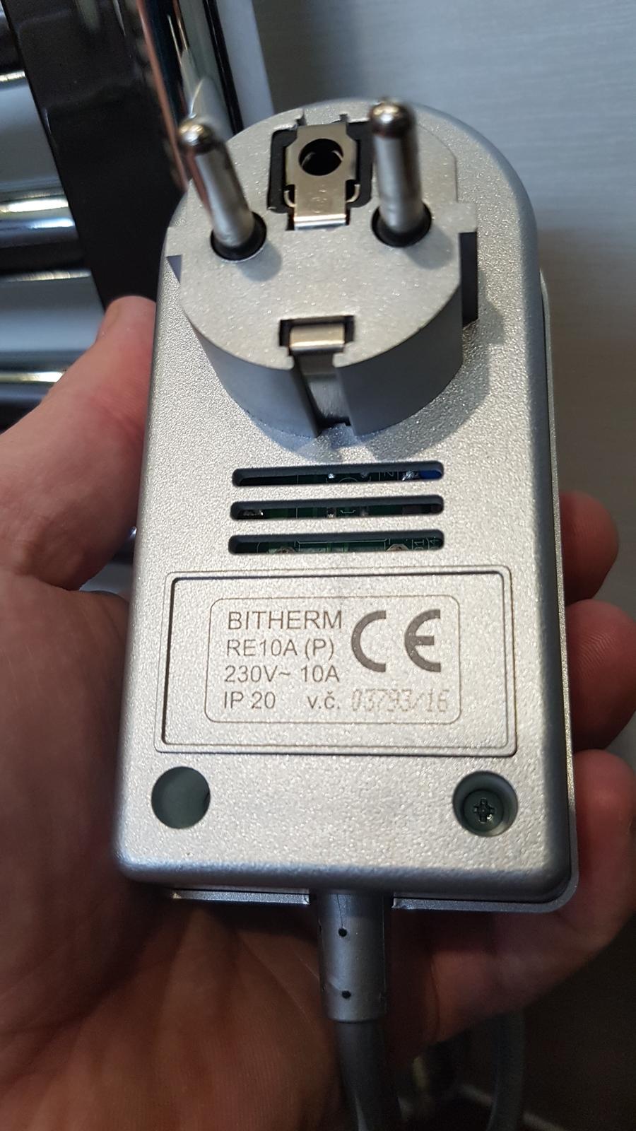

@zubr487 neco takoveho tam mam, ale nejak to nefunguje asi jak ma. Kdysi jsem to potreboval rozdelat a provlict za zebrikem a nevim jestli jsem tam neco ja udelal spatne nebo to ani neumi.

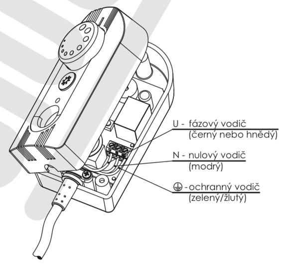

@zdenna Tak zkontrolujte zapojeni, je to ale termostat, ne časovač.
@specnaz84 ale ten regulator RE10A co pise @zubr487 se po 2 hodkach vypne sam. Tak ted nevim jestli to muj vubec umi
Aha uz to chapu to oznaceni je stejne to mam i ja
@zdenna já tento regulátor nemám, ale v návodu je uvedeno,že má režim sušení ručníku kdy se po 2h vypne. Možná máte nejakou starší verzi. S tim časovacem do krabice je problém to tam narvat a čím to ovládat
