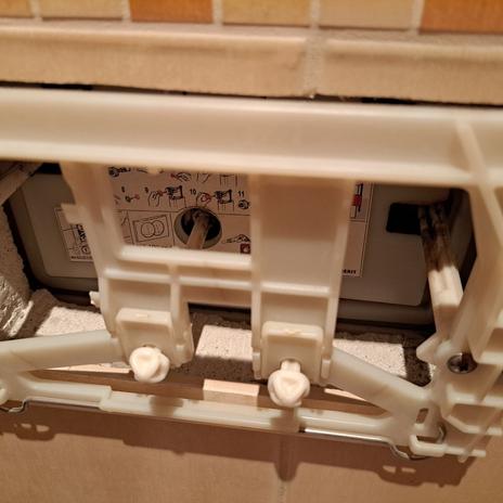

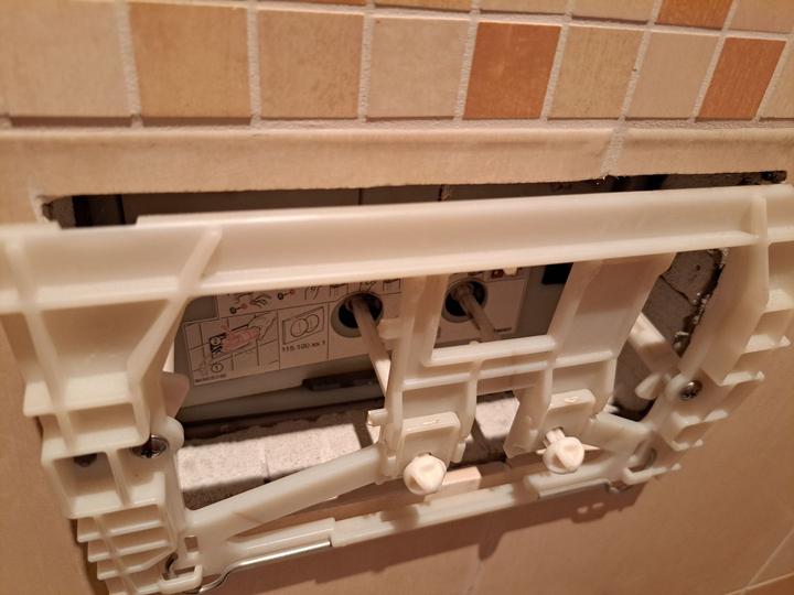

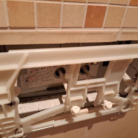

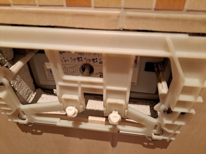

 Dobrý den, protíká nám Geberit. Rád bych se do něj dostal, jenže nejde sundat kryt, nechci tam něco ulomit. Může někdo poradit, jak na tento typ? Díky

 @petr_t to video od Geberitu ti nestačí? Na jejich stránkách je toho dost vysvětleno....

 Musíš za něj trochu vzít, táhnout ho nahoru a pak k sobě, pak na stranách budeš mít šrouby,ty povolí a sundá ten držák pak by tam měl bejt vevnitř takovej plast, nahore jsou takový zobácky který vyhnes dolů a vyndas to, zastavís si vodu, je tam na to ventil, uprostřed máš takový tyčky na splachování, taksplachnes všechnu vodu a pak to vyndas, jsou tam zase packy co jdou vyhnout a táhnes s tím nahoru až ti to vyskočí a vyndas to ven a uděláš co potrebujes

 Díky kluci, zkoušel jsem všechny možné tahy. Zřejmě ten, co to instaloval, ten kryt přilepil
