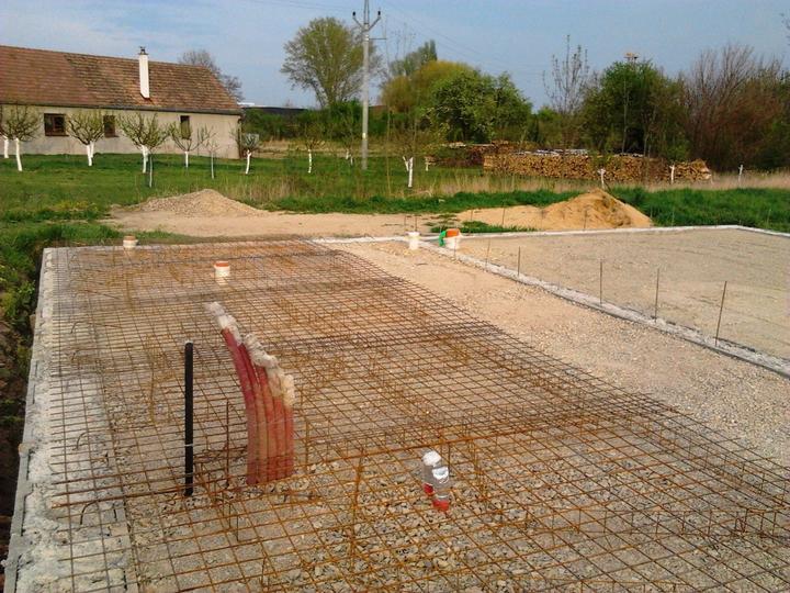

já vytáhl 5 chrániček k rozvaděči

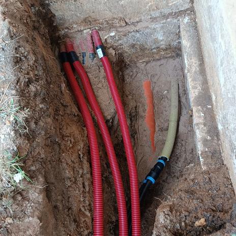

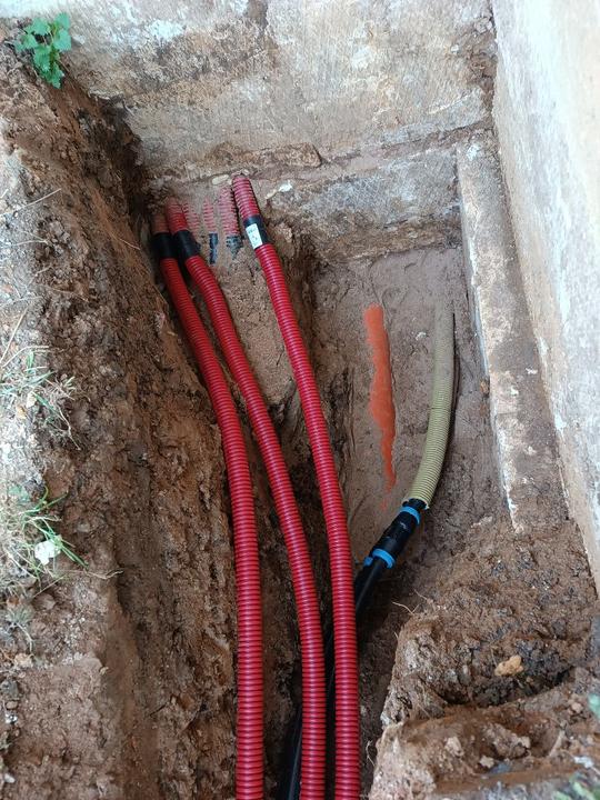

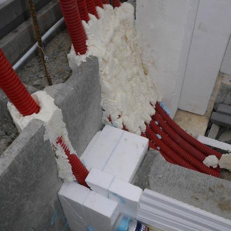

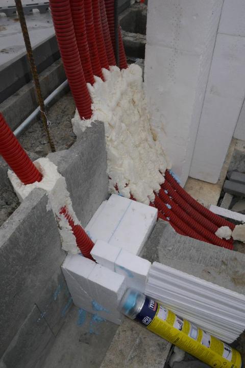

@rumcajk U baráku jsem dal každou chráničku do igelitu, omotal a zaházel pískem. Vloni po pěti letech to bylo v pohodě. V technické místnosti jsem kvůli vzduchotěsnosti někde dal kuličku z bitumenové hmoty, co byla v jádru přívodního kabelu a když došla přelepil jsem to asfaltovou páskou z lidlu https://www.lidl.cz/p/memeasy-asfalto...
Jinak chráničky jsem fixoval ke kari sítím a zemnícímu vodiči a vyšlo to pěkně do zdi podle dokumentace (pak teda stěnu vyrobili trochu jinak). Co jsem za prostupy zapomněl, to jsem dodělal potom ke garáži. Mám navíc vodu do a z retenčky, do a z garáže pro silovku (jestli někdy bude FVE, bude v garáži), 1x pro zabezpečovačku a automatizaci a 1x pro ethernet. Dále 1x chráničku ke sloupku pro optiku, kdyby náhodou byla. Z garáže jsou navíc prostupy pro ovládání brány 2x, 1x zvonek, 1x čerpadlo do retenčky, 1x čidlo hladiny, 1x přívod k budoucí terase pro případne fve panely. Osvětlení, zásuvky, stínění a vodu na terase jsem řešil už s barákem.
Těch prostupů si udělejte víc. Třeba na zahradní dům, bazén, brána, branka, optika, kdyby byla potřeba FVE na plotě, prostup pro dešťovku na splachování, atd... vše dát pod základový pas. V technické místnosti můžete zatím nepoužité prostupy ukončit prázdnou elektrikářskou krabicí ve zdi. Pochybuji, ale že se Vám dodatečně podaří protáhnout silný přívodní kabel až do rozvaděče, takže otázka, jestli toto vůbec řešit.
