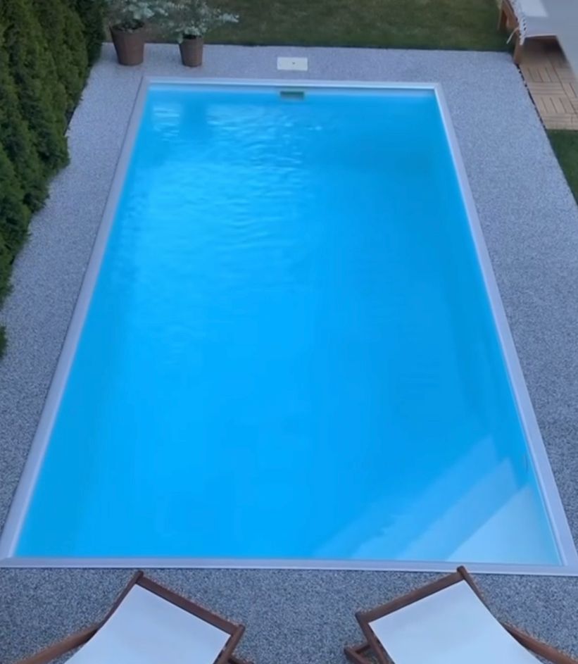

Ahoj, aktuálně řešíme s rodinou bazén k domu (v horní části zahrady) a uvítám jakékoli zkušenosti, fotky a doporučení/ceny. Snažil jsem se v tom zorientovat ve skupinách na FB, ale každý doporučuje něco jiného a je v tom hrozný bordel. Někdo napíše že dal 500 tis. druhý mu napíše že dal za to samé 250 tis. atd... tak to zkouším tady. Chceme zapuštěný bazén, ideálně pro 2–3 osoby na relax (máme malé děti), sem tam plavání. Rozměrově přemýšlíme něco jako 6 × 3 m. Stylově moderní. ✅ Co zatím víme: – obdelníkový tvar, ostré rohy, alu lišta, bílá barva - bude skimmerový nebo přelivový – ale nemáme ještě jasno, tipy? – slaná voda – zastřešení kvůli dětem - musí být pevné nebo existují dnes nějaké "rohože" co děti unesou? – co nejméně údržby (robot, automatika?), – rozpočet cca 300–500 tis., – výkop udělá bagrista, zbytek řešíme buď firmou, nebo kombinací. ❓Zajímá mě: – jaký tvar a typ bazénu se vám osvědčil, – skimmer vs. přeliv – co má smysl doma, – rozměry – co je „tak akorát“, – zastřešení – jaké máte a co doporučujete, – ohřev vody – solár, TČ?, – doporučení na doplňky, – a taky na co si dát pozor při stavbě. - doporučení na konkrétní firmy? - Vaše foto ceny - rád se inspiruji :) Budu rád za jakoukoli inspiraci, zkušenosti, fotky nebo tipy na dodavatele. Díky moc!
Doma bych šel do skimmeru - údržba, cena
Obdélník 6 × 3 m je naprosto super volba, tak akorát velký, aby se člověk mohl natáhnout, děti vyblbnout a přitom to nebyl obrovský žrout vody, energie a údržby. Taky bych šel do skimmeru.
ještě popřemýšlej o protiproudu, hlavně teda v rámci rozpočtu. Známá má na chalupě a je to luxus!
