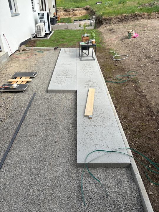

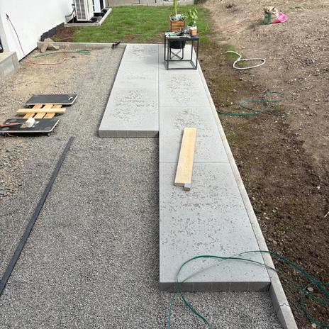

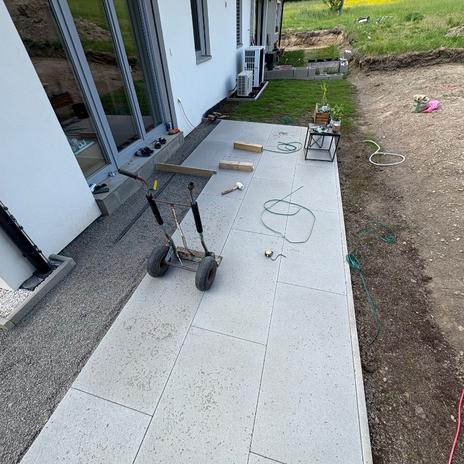

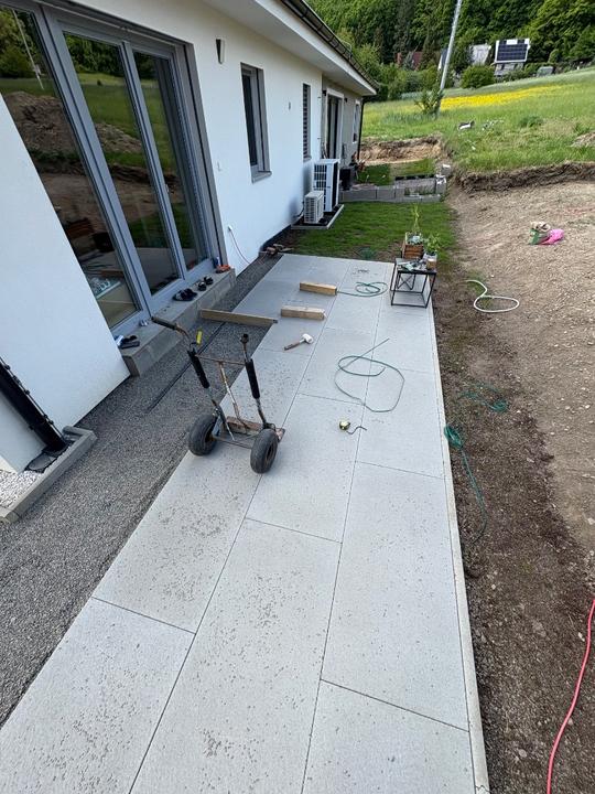

Zdravim, tak sme to vcera polozili, zdarne, nie celu terasu ale ostali dorezy este pri krajoch s fasadou. Prve tie 120tky sme prenasali na mnou skonštruovanom voziku, ten po 4och prenosoch odišiel (kolečka sa vykrivili). Tak sme to nosili ručne asi 20 metrov, co bol celkom zahul na prsty. Ja som bol na tom horsie ako kolega, on ma pevnejsie prsty a chodi do fitka a cvici mrtve tahy, ja nie takze tu som celkom kolisal a kazdym prenosom som bol slabsi a slabsi. Asi po 10tich prenosch a polovici terasy sme sedeli a rozmyslali ako by sa to dalo efektivnejsie prepravovat a napadol nas rudl, pozicali sme od znameho v dedine a nosili sme to tak ze sme sundali tu velku dlazdicu z palety, polozili sme ju vedla na kopu šterku aby vznikla paka a preklopili vrchnou stranou na rudl. Rudlom sme to doniesli az k terase a tam sme to zase preklopili z rudlu na pripravene drevene hranoly. Z drevenych hranolov sme to zelenymi paskami ktorymi bola paleta zviazana presunuli na miesto, pobuchali kladivom, skontrolovali vyšky a budto sme ju nadvihli a upravili šterk pod nou alebo sme vyitahli potiahnutim tie pasky. Ked som chytil grif po chvíli vedel som ze mam rovnat zhruba na -78-77mm nie na 80mm šterk a sadali niektore na prvy, max druhy krat. Rezal som to velkou flexou s 230 kotučom a nestacil na tu 8cm hrubku (asi krytom), tak som klepol kladivom poriadne po odrezanej časti dlazby a odpadla. Suma sumarum to asi dopadlo dobre, som spokojny s vysledkom, keby sme mali ten rudl od zaciatku asi by sme teraz nemali taku svalovicu z prenasania, inak sa to celkom dalo. Pracovali sme na tom vcera asi 9 hodin. Moc som nefotil ale co mam su 2 fotky z procesu + odrezky odklepnute. Odporucam teda ak by toto niekto riešil ručne tak rudl pri prenose takejto dlazby je velky pomocnik, idealne ju co najkratsie mat v rukach a urcite nenosit ručne, clovek sa rychlo unavi. Vahovo sa to da zvladat ale flexory v prstoch to nezvladaju. Taktiez nechat tam tie zelene popruhy po polozeni aby sa to dalo vybrat ked nieste spokojni s vyskou.
