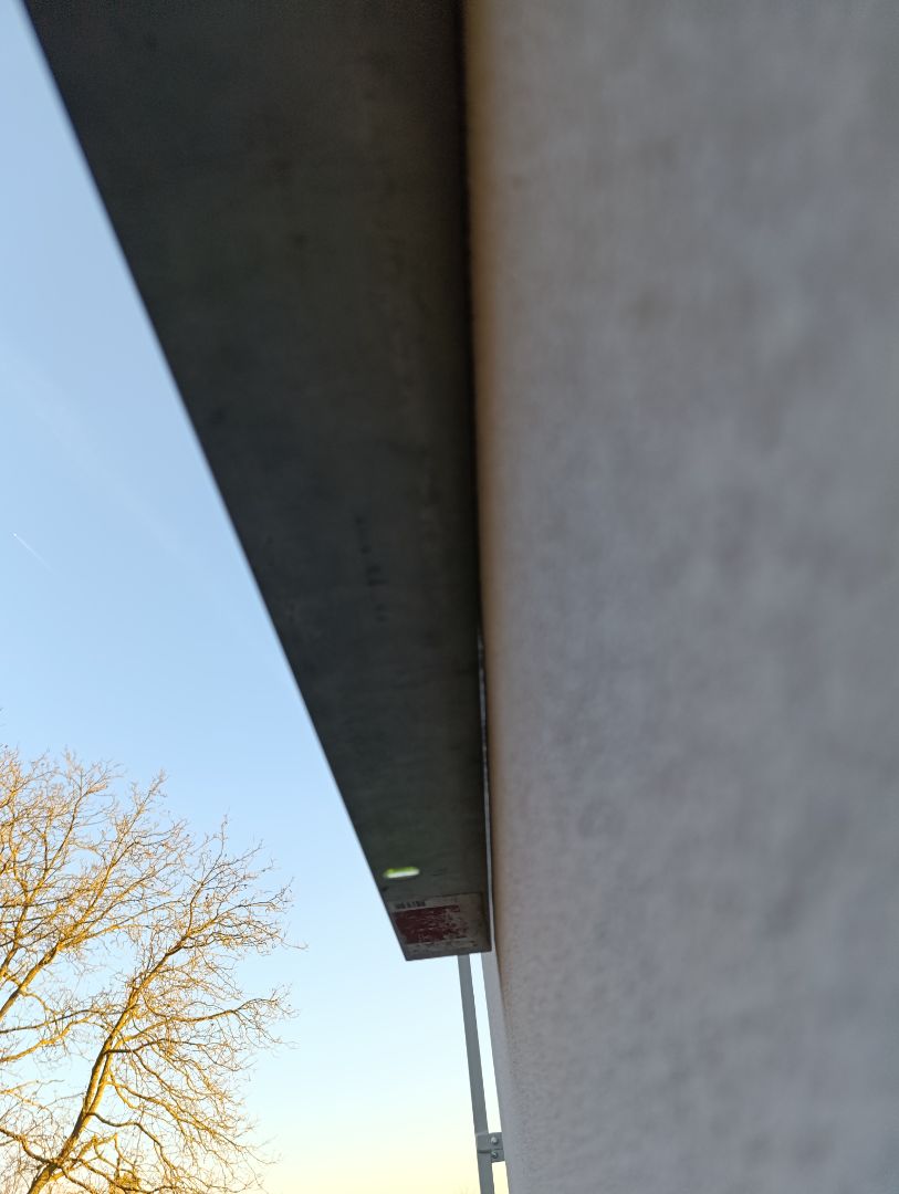

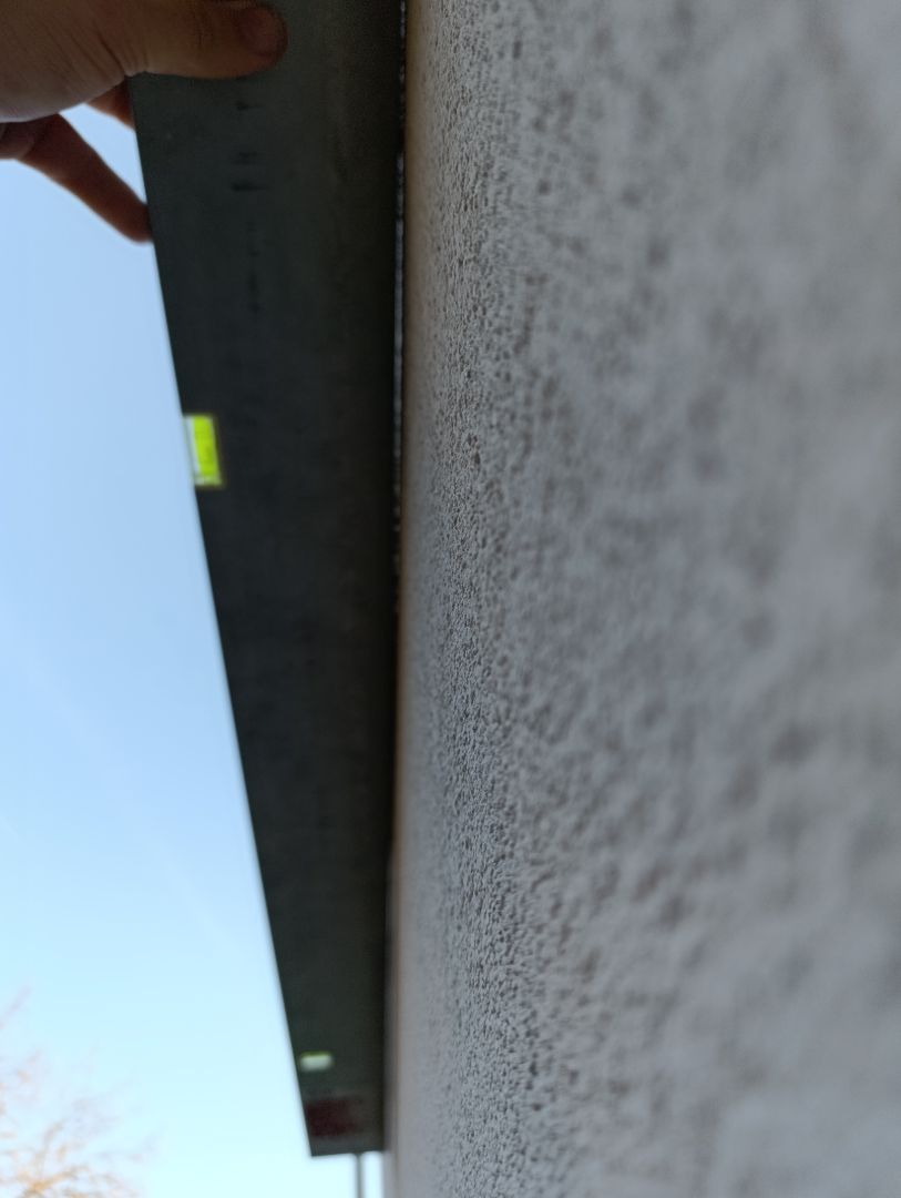

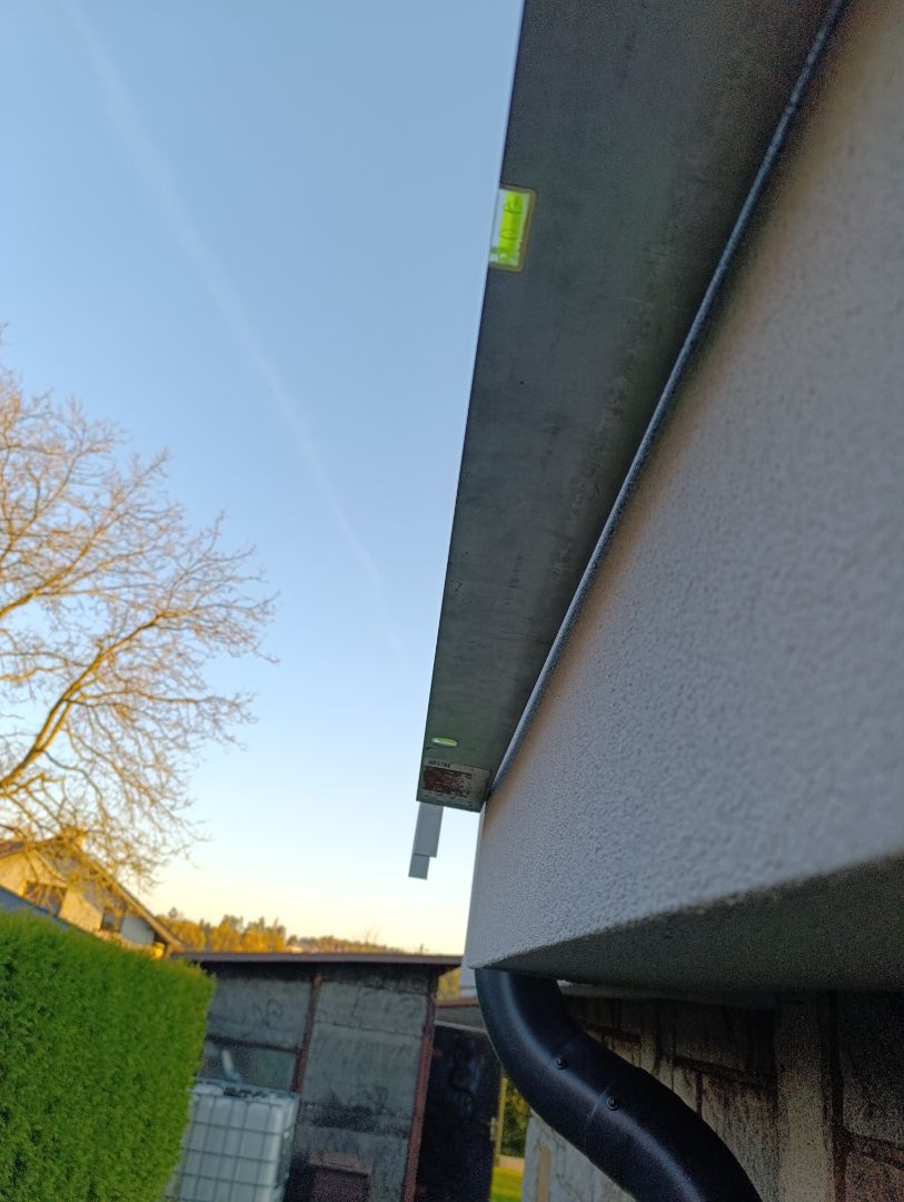

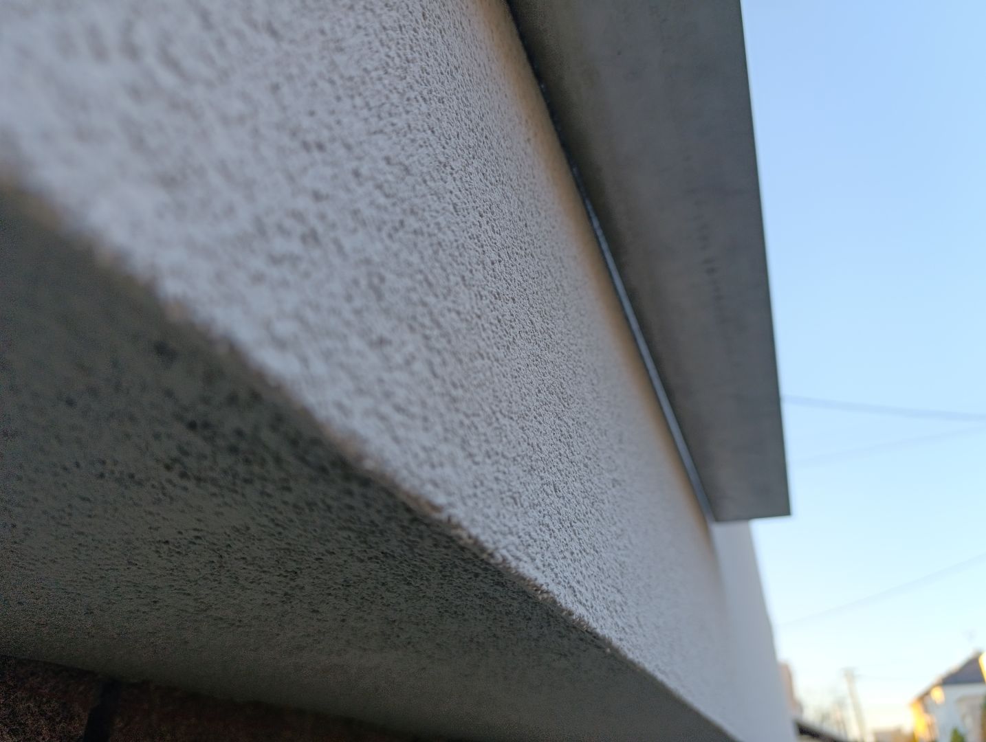

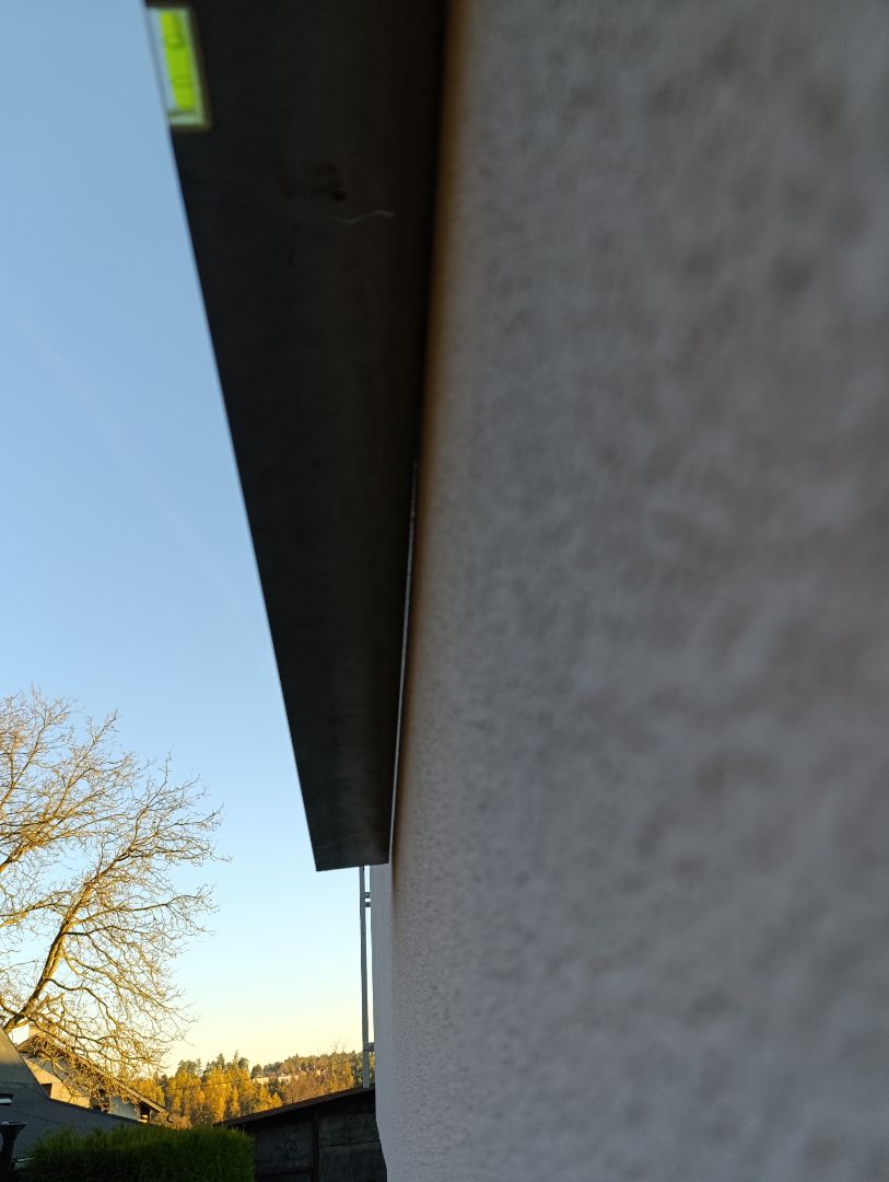

@edison101 Fleky, lehké výstupky beru. Rozumím, ž… Jak fasáda vypadá když slunce svítí proti ní? A zkuste dát aspoň dvou metrovou lat a zjistit jak moc ty spoje vystupují. Nevím sice jak je to teď ale před x roky jak jsem chodil jako helfr na stavby tak se říkalo že když se přiloží dvoumetrová lat může do prohlubní vlézt maximálně kelňa.Odpověď na příspěvek od franti_p:

Jak fasáda vypadá když slunce svítí proti ní? A z… @edison101 Zdravím. Teď ráno, když slunce skoro nesvítí je to fajn. Budu to sledovat po celý den. Zkusil jsem dle Vašich rad tu dvoumetrovou váhu. Nejhorší jsou rohy, ale tam to ničemu asi nevadi. Jinak je víceméně rovná, někde ta kelna se vleze i 2x,na některých místech se váha koliba, to boudou ty spoje. Ale to se asi do nějaké normy vleze.Odpověď na příspěvek od pavel_l:
Pokud jsou spoje opravdu viditelné i z dálky a ne… @pavel_l Dobrý den. Teď ráno vidět nejsou. Dokud na to přímo nesvítí slunce, vypadá to dobře. Popř večer když na to posvitím baterkou, tak to taky nepekne vyleze. Děkuji za radu, zkusím se obrátit i na výrobce.Odpověď na příspěvek od franti_p:
