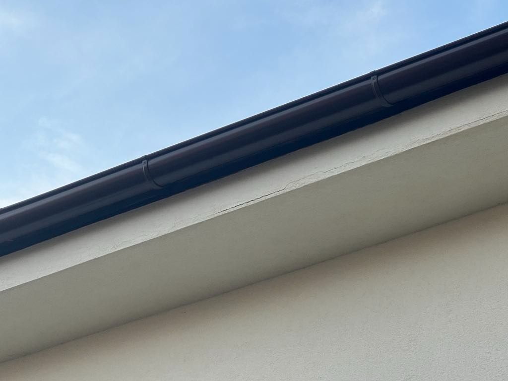

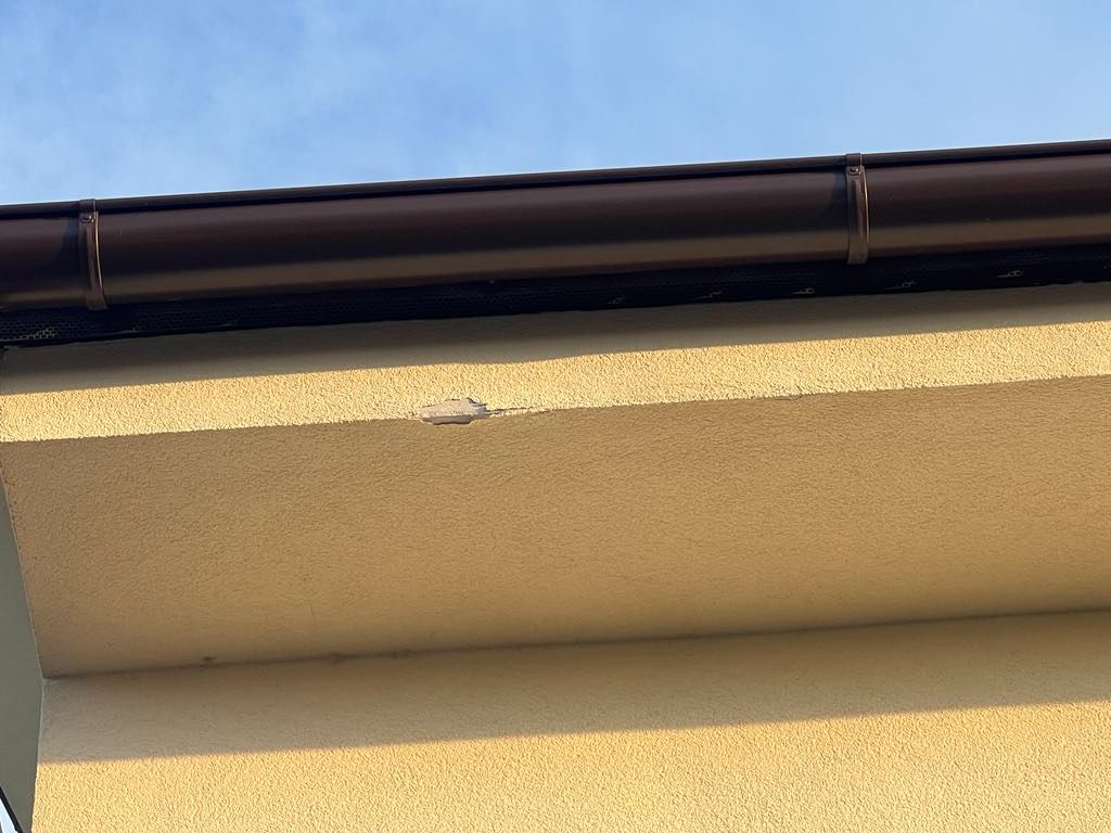

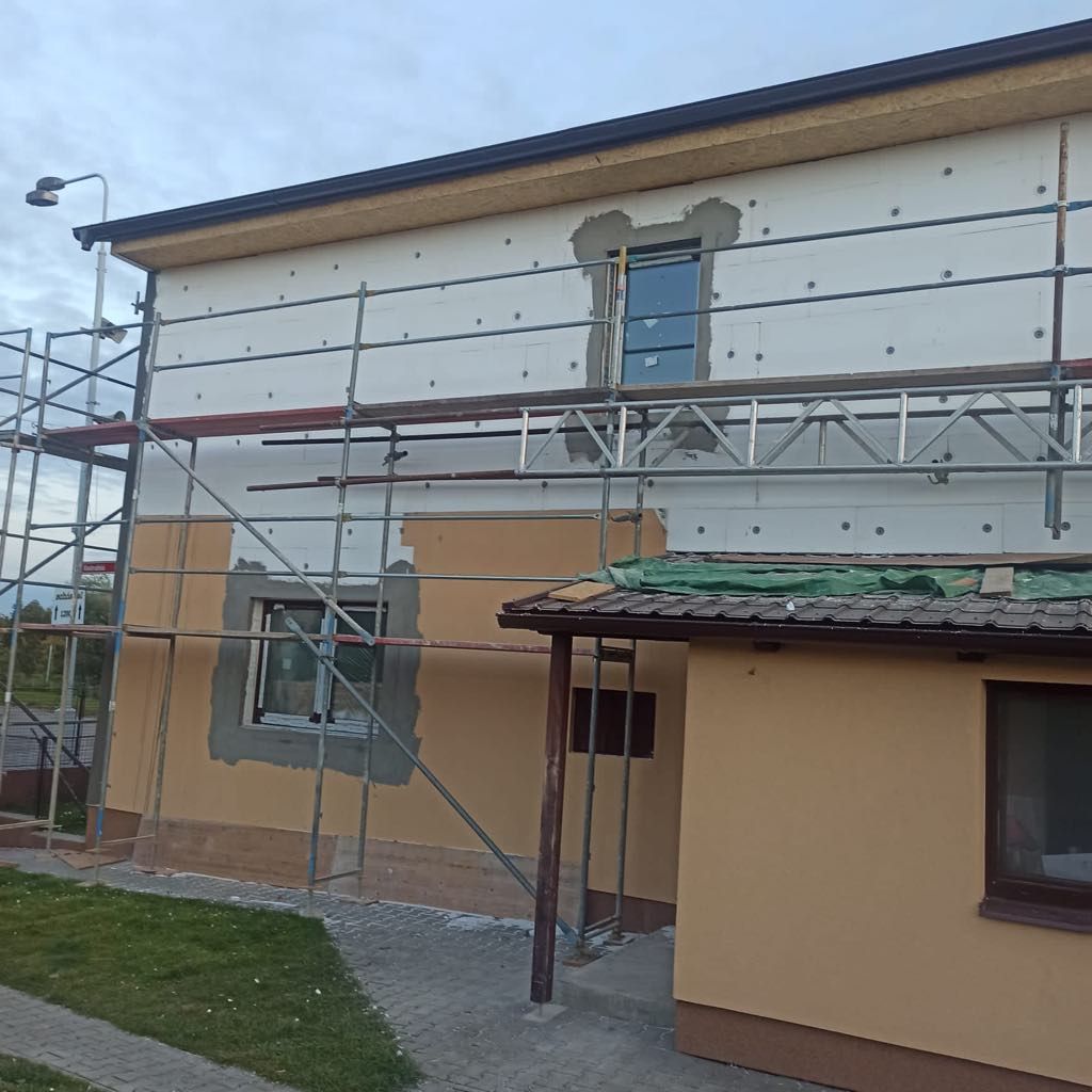

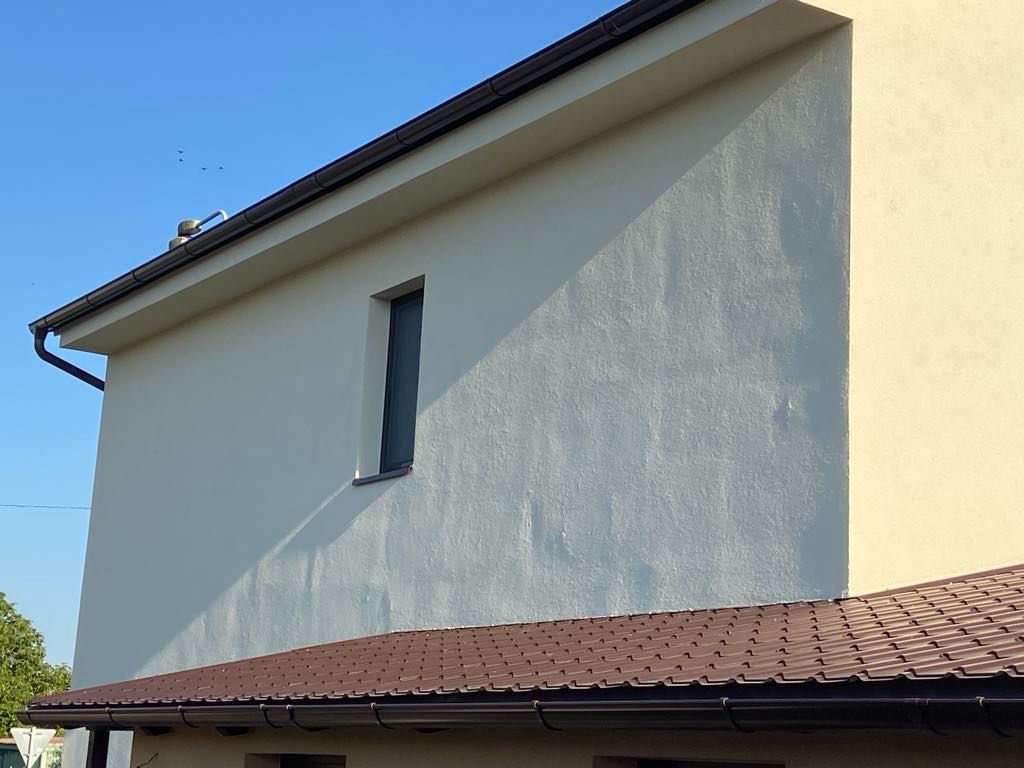

Dobrý den, mám prosbu/dotaz ohledně fasády po rekonstrukci RD. V první řadě se při zasvícení sluníčka na jednu stranu domu objevují na fasádě rozsáhlé fleky vypadající jako stín. Pokud na dům sluníčko nesvítí, fleky vidět nejsou. Stavební firma tvrdí, že tyto fleky jsou v normě, avšak na žádném jiném domě v okolí jsem nic podobného nikdy neviděl. Druhý problém s fasádou je praskání v oblasti pod sedlovou střechou. Zde byla fasáda položena přímo na OSB desky, které nejspíše nabobtnaly a díky tomu fasáha v tomto místě praská (viz přiložené fotky). Fasádník chce opravu řešit pouze přetřením barvou a to lokálně pouze v místech, kde praskliny vznikají. Přikládám i foto po položení polystyrenu a OSB desek. Fasáda byla začátkem listopadu 2023. Mohu poprosit o radu, jak je možné obě vzniklé skutečnosti na fasádě řešit? Jsou fleky skutečně v normě, nebo se jedná o špatnou práci stavební firmy a tedy nárok na reklamaci? Zároveň prosím o radu, zda pouze lokální oprava prasklin fasády na OSB deskách pomůže, nebo zda doporučujete jiný postup, aby se závada opět neprojevila. Mockrát děkuji za rady!

@ford9592 takové fleky jsou skoro na každé fasádě když zasvítí slunce pod správným úhlem to je úplně normální.
Fasáda na OSB je prasečina nejhrubšího zrna, je to systémově špatně, žádné lokální opravy nejsou řádné řešení. Kotvami zřejmě taky neplýtvali. Křivost té fasády dle fotky těžko posuzovat, přitom by stačilo snadno to změřit latí. Ale k nejrovnějším nepatří ;-).

@ford9592 Já teda nevidím žádné stíny, vidím jen prasácky křivý povrch.

@ford9592 Krivé to trochu je, ale pochybujem, že sa vám to podarí vyreklamovať. Budú sa krútiť jak červíky, pretože by to znamenalo urobiť to celé znovu. Čo ale reklamujte určite sú tie OSB dosky, to je fakt prasačina, to nepôjde opraviť. Celé to podbitie zhodiť a urobiť znovu a poriadne. OSB, adhézny mostík, 2-3 cm XPS nalepený na penu/lepidlo, zakotvený vrutmi s plastovými tanierikmi a na to až lepidlo s perlinkou, druhá vrstva lepidla, penetrácia a omietka. Samozrejme všade do rohov lišty s perlinkou.
