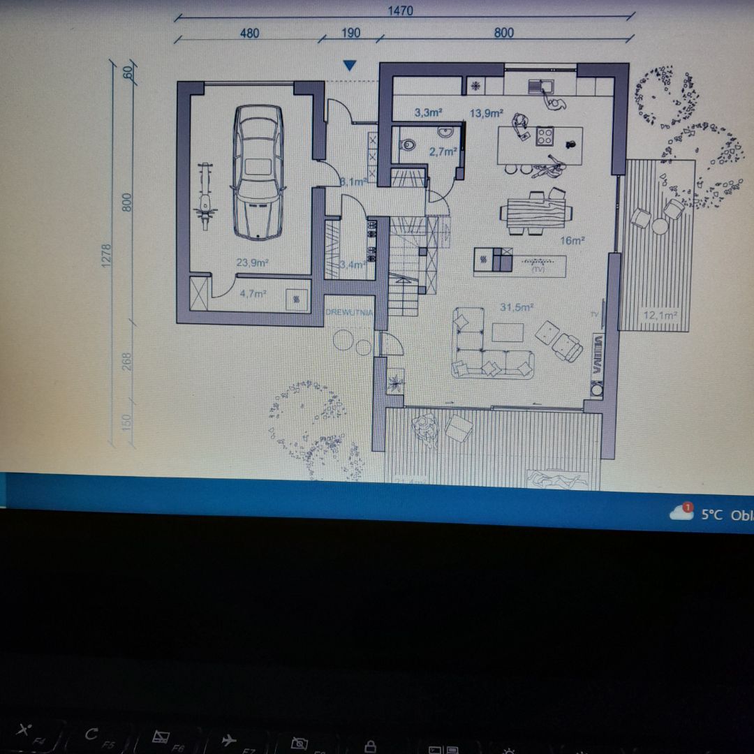

Dobrý den, chcela by som sa spytat skusenejsich,co si myslíte o technické místnosti,ktora by bola v garáži. Nieco ako na obrázku. Garáž by nemusela mat tak silne zateplenie ako dom. Dakujem
Proč ne, pokud je tam např. plynový kotel. Tak určitě lepší tam než v koupelně nad pračkou. Jinak ty dveře od WC v kolizi s těmi od obýváku je brutus. Co je tak posunout místo té škříně a tu skřín do obýváku?

@pyramis nejen ty dveře, ale hlavně to wc se vstupem z obýváku, to je šílenost ... a otázkou je, jestli lze udělat vstup na wc z obýváku ...

@xkarlos Samozřejmě, to jsem ani nezmiňoval. Proto jsem rovnou navrhoval ty dveře zrcadlit do chodby/zádveří a ne např jen otočit otvírání těch dveří do obýváku na z obýváku.
A další věc. Ten wc prohodit s tou satnou a zkusit upravit, aby tam šel dat i sprchac. A to i na ukor toho drevniku, nebo co to je. To se dá mrsknout kdekoliv v zahradě. Taky zvetsit to zádveří klidne na úroveň garáže, rozum, aby byl prostor před dveřmi v suchu, ale to je deviza velkych domů. No a pak oddelit chodbu od zadveri dalsimi dvermi a soupnout dvere z G, aby vysl, do zádveří. Z toho hajzlu bude vše slyšet po celým obýváku jinak. Sorry za sloh, pisu z mobilu.

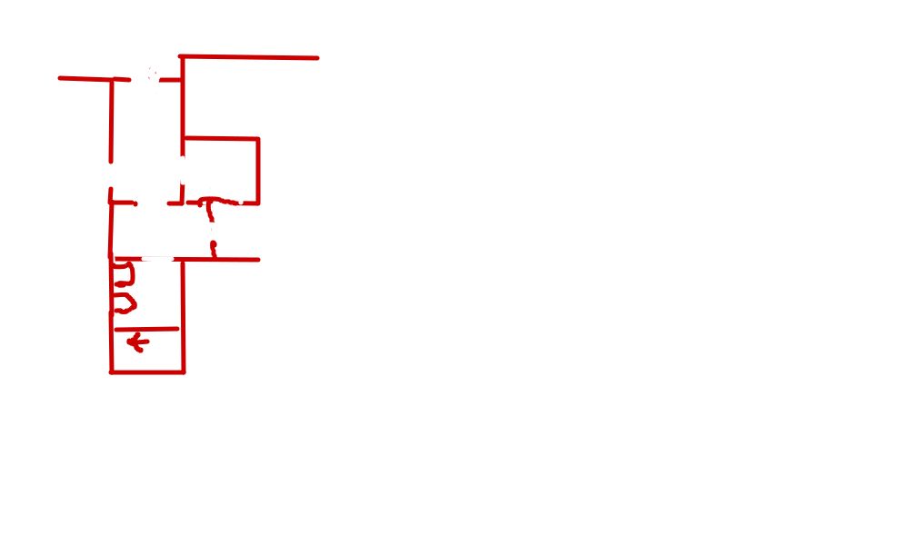

Jedna frešovní ideovka z AutoCADu: Příčka do obýváku lze posouvat. Dveře do šatny lze alternativně zpřístupnit z chodby nebo obýváku, ale z toho zádveří mi to přijde nejlepší. Případně to nechat i otevřené bez dveří.

@pyramis Dakujem za postrehy :). Chcela som bungalov, ale vraj to nie je dobrý varianta na moj pozemok, kedže je tam menší sklon. Doporučili mi íst do patrového domu, tak hľadám inšpirácie na nete. Predtým než pojdem za projektantom, nech mám aspon akú takú predstavu. Tá oblast WC tak tam sa dvere bijú, to vidím. A nevadí mi, že bude počut niečo z WC, dom je pre dvoch. Miesto toho drevníku som zamýšlala, že by bolo tepelné čerpadlo. Tú technickú miestnost by som chcela vačšiu a ešte s dverami dozadu, aby sa nemusela cela garáž obchadzat, ked by sa pre niečo šlo dnu. Plyn nemáme, bude musiet byt TČ.

Jenomže přímý přístup z obýváku na WC Vám neprojde přes stavební úřad.

TČ rozhodne nedávajte do výklenku, jednak sa to bude akusticky chovať ako zosilovač, čo sused určite neocení a jedna to bude mať podstatne nižšiu účinnosť, môže až o 30 %. Tepelko dajte niekam do prievanu. A s dverami do zádveria by som to zas tak nepreháňal, čím menej dverí, tým lepšie. Určite nepridávať ďalšie. My zádverie vôbec oddelené dverami nemáme a je to úplne v pohode, žiadna zima od dverí nejde, otvorené sú vždy len chvíľu.

Podle mého názoru je to na zahození. Vstup na WC rovnou z kuchyně neprojde. Dole vlastně máte jen obří obývák s kuchyní. Nemáte tam ani koupelnu. Budete muset stále lítat do patra. Co když někdo z Vás bude mít pohybové omezení. Patrový dům je fajn pro rodinu z důvodu oddělení, ale dole by měla být i koupelna a alespoň malá ložnice/pracovna. Pak to má logiku, ale takto je to děs

@jozkakomosny to sú nejaké hygienické normy, kedy nesmie byt WC takto prístupné ako je na obrázku?

@roman_ Som laik, myslela som, že ho v tom výkleknu "schován" aby nebol až tak na očiach. A ako ste to myslel z tými dalšími dverami v predsieni? Ja som písala o dalších dverách z technickej smerom von do záhrady. Ak myslíte dvere z predsiene smerom do obyvačko-kuchyne..ak by bola garáž menej zateplená ako zbytok domu (si myslím, že by nemusela byt rovnaké zateplenie) nebol by potom problém ak by neboli tie dvere... v tej predsieni by by bolo asi potom chladnejšie...ale ako som písala som čistý laik.

@catle to mi povedali v projekčních firmách. Mám docela úzky pozemok, obĺžnik a RD by musel kopírovať ten pozemok. Prevýšenie medzi začiatkom a koncom domu by bolo 2 -2,5 m. Zarovnat sa moc pozemok nedá, lebo pozemok na vazuje na obecnú komunikáciu s chodníkom. Povedali, že by som musela mat schodiky medzi obyvačko-kuchynou a zbytkom domu...a ak by som si trvala na bungalove, tak na konci by vznikom kopec na sánkovanie :). Preto mi povedali, že mám rozmýšlat radšej nad patrovým.

@zubr487 Radšej by som vačšiu plochu obyvačko-kuchyne, nepotrebujem dole dalšiu miestnost. Hore budú tri. Budem tam bývat iba ja a dcera (5r.). A áno keď budem stará z boľavými nohami, tak to budem musiet nejako vyriešiť.
Bojler by měl být blíže k odběrným místům (může být samostatně). Tady je hodně daleko. Je to podstatná vlastnost, která se projeví na komfortu nebo provozních nákladech.
