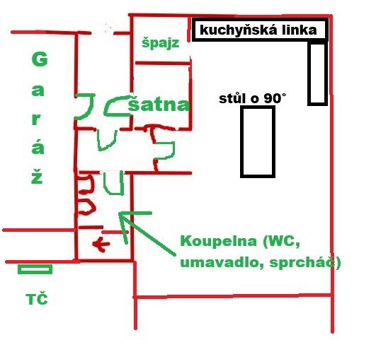

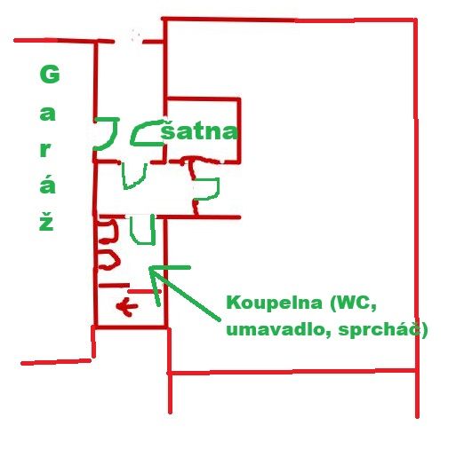

Snad už je to pochopitelnější. Je tam oddělené zádveří a chodba. Je to hrubé, tzn. přesné polohy dveří a příček lze upravit. Ale místo tam je na koupelnu dost. Nad tu šatnu by se mohla protáhnout příčka a udělat tam špajzku. V tom záhybu by bylo stejně docela temno....
Tentkorát se špajzkou a lehce změněné proporce.
