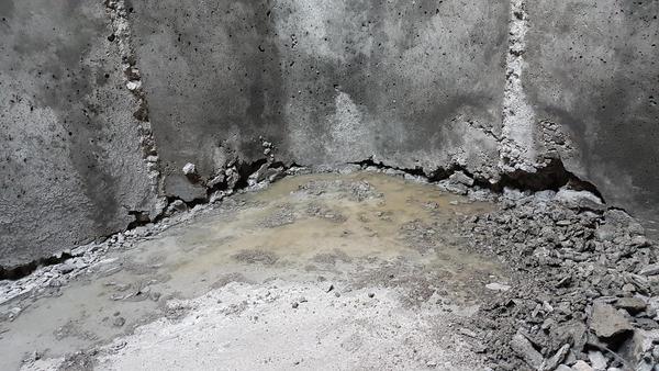

@jajinka121 betonovezumpy-ceske.cz Takhle vypadala jimka zevnitr, bohuzel sem do ni vlezl az potom co odjeli... Reklamace stylem ze to zaplacli hydraulickym cementem, jsem zvedav jak dlouho to vydrzi...
@username to je teda dost hrozny, mne kdyz jimky osazovali tak bylo do nich videt v tom stavu jako na fotce se divim ze se to nerozpadlo pri prevozu
