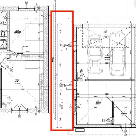

@pyramis Dobrý den. Jedná se o červeně vyznačený prostor. Dům je z heluz 30cm + 20 cm EPS vytažený až nad věnec těsně pod střešní fólii, strop je sdk + 32cm isover (dvě vrstvy 160mm do kříže - jedna pod vazníkama a druhá mezi vaznikama + 20cm foukane climatizer plus přes to celé). Výška obou budov od země k podbití střechy je cca 2,9m. Fasáda weberpas extraclean 2mm na obojím. Mezi domem a garáží zámkovka. @roman_ Chápu, že tady asi radu přímo nezískám (ikdyž možné je vše). Spíš kontakt na někoho, kdo se tím zabývá a buď je z okolí Příbram/Praha na osobní schůzku nebo odkudkoli a je schopen po dodání podkladů případně vyřešit "online".

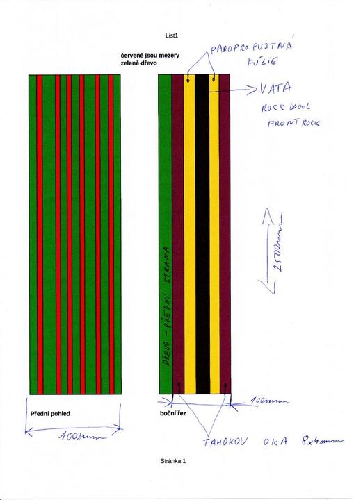

@pyramis Něco takového mě také napadlo. Vpodstatě udělat několik panelů cca 2,5x1m se skladbou - dřevěný rám anaplnění v tloušťce cca 10cm akustickým materiálem ( vata,..), zadělat to parapropustnou folii, siťkou proti škůdcům ( asi tahokov) a z vnější strany různě tlusté latě. Takto udělané panely různě zavěsit pár centimetrů od fasády domu. Otázkou zůstává zda to bude mít efekt nebo stačí i menší formát. Např něco takového.

@lladis To je přesně ono. A myslím, že to i hodně pomůže po vizuální stránce. A čím víc toho tam bude, tím více to pomůže.

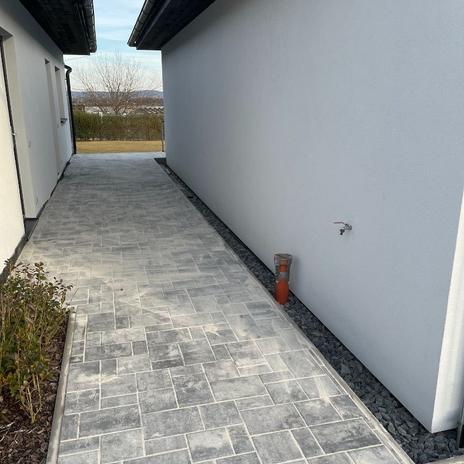

tak tady je to jednoduchý a možností je několik: 1) vykopat dlažbu a mít tam trávník 2) vysadit ke zdi hustou popínavku 3) obložit něčím zdi, co nebude mít rovný povrch 4) nevydávat tam žádný hluk😁
