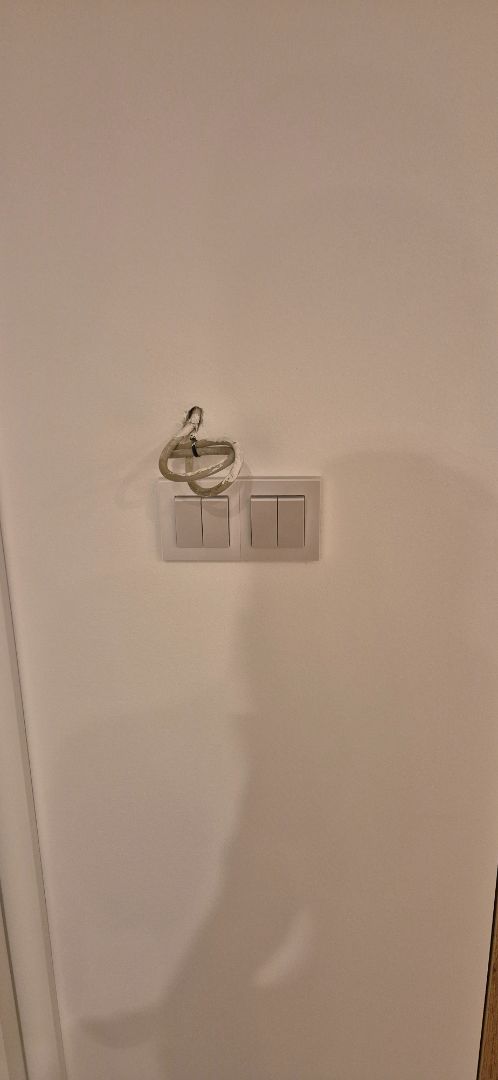

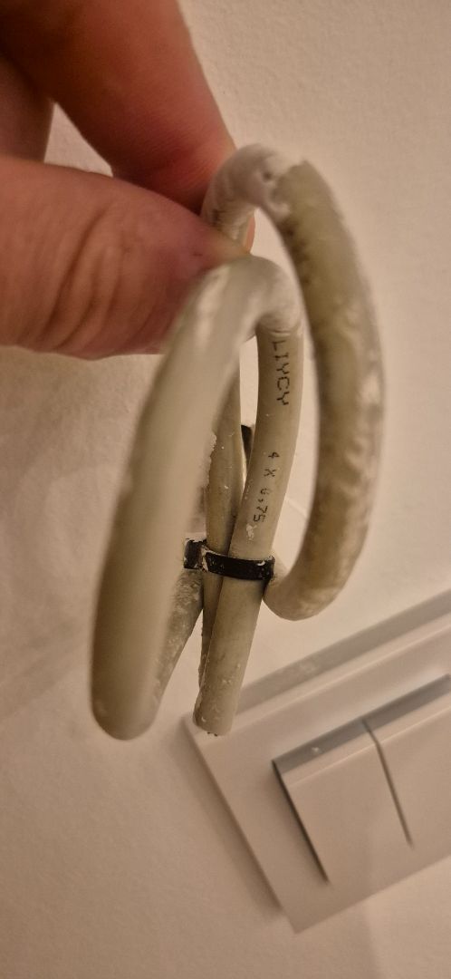

Zdravím, Hledám video zvonek s obrazovkou umístě… @zateplovak a ten kabel vede kam? Do rozvaděče, nebo jenom k brance? Kdo ti to tam natáhl? 4 dráty jsou fakt málo...Odpověď na příspěvek od zateplovak:
Zdravím, Hledám video zvonek s obrazovkou umístě… @zateplovak jinak u toho tvého zvonku je klasické trafo do zásuvky 18V, akorát tam není vyfocené. Když se podíváš na obrázek zadní strany obrazovky, tak tam má piny pro připojení.Odpověď na příspěvek od zateplovak:
Zdravím, Hledám video zvonek s obrazovkou umístě… @zateplovak pokud ty kabely vedou nekam do racku / rozvadece nebo tak muzete pouzit hikvision 2wire. Jestli by po liycy prosel ethernetovy vratnik + poe to bude dost o nahode a delce...Odpověď na příspěvek od zateplovak:
