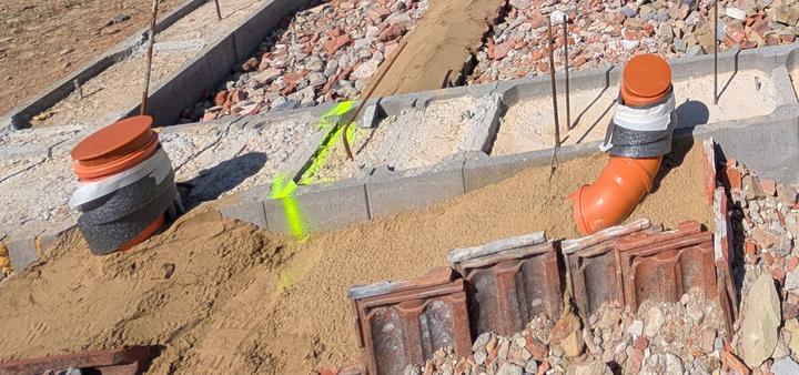

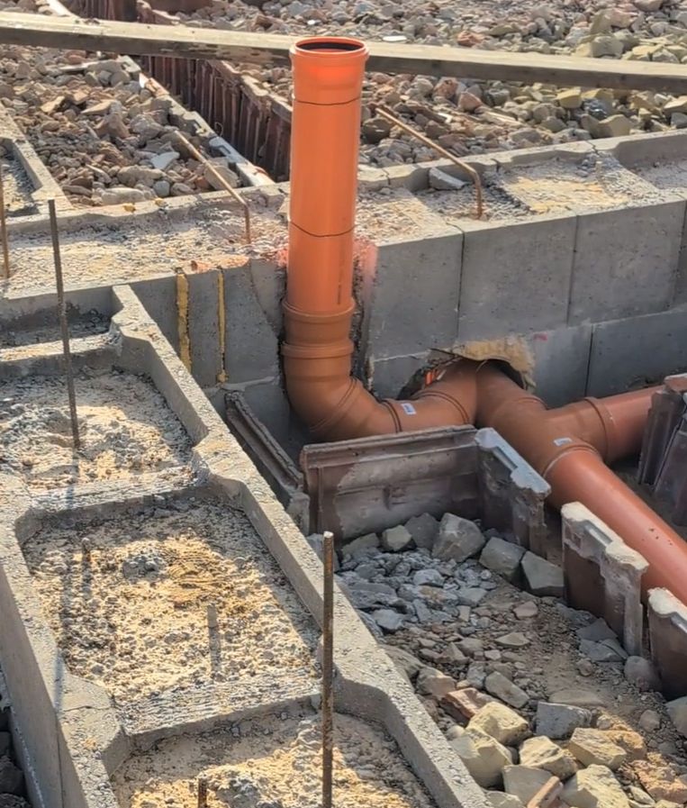

Zdar všichni, dá se toto považovat za "dostatečné" řešení, nebo je to moc kolen = větší pravděpodobnost, že se něco podělá a splašky půjdou pod základ? Jedná se o odpad pro WC. Délku prosím neřešte, byla zkrácena kousek nad budoucí desku. Předem díky za shlédnutí.
Kolena na té stupačce jsou v cajku. Hůř to vidím v tom "Téčku" napravo, takto by to být nemělo.
Kolena na té stupačce jsou v cajku. Hůř to vidím …
@pyramis taky si myslim, na druhou stranu je to odpad dvou umyvadel a je se sklonem vetsim jak hlavni vetev (tj. 3+%), napojeni wc je pod tímto odpadem, což je ok, ale zas výše po hlavní větvi se napojuje druhe WC, takže asi opravdu bude hrozit zanášení :( hlavní větev začíná podlahovou vpustí a následuje odpad pračky/sušičky + dřez v TM.. Takže si pořád říkám, že průtok kolem T-spoje bude pořád a pravidelně, což by snad mohlo potenciální problém negovat. Už je totiž zabetonováno..
@pyramis bohužel nemám lepší foto, na 1m to bude na tom krátkém úseku cca 25%, čímž bude i boční vstup T-kusu výše od dna hlavní větve.. může být výhodou, ale z určitého pohledu taky kontraproduktivní
Pokud je to už zabetonovaný, tak je zbytečné to už řešit. Bourat to kvůli tomu nemá smysl.
Nicmene T-cko v odpadoch nema co delat.
Pokud je to už zabetonovaný, tak je zbytečné to u…
@pyramis @deto_oesya jasně, to máte oba samozřejmě úplnou pravdu, a důvod proč to řeším? .. Ve zkratce, část prací byla provedena neodborně nebo přímo v rozporu s řádnou praxí, a tak mi nezbývá než se na tyto věci odkázat při rozporování autorem požadované odměny za jeho práci, která je násobně vyšší než cena pravého Sbrinz AOP od jódlujícího švýcarského bernardýna. Jasně, tohle je naprostá hovadina. Ty největší bomby tady ale raději nedávám, ty jsem poznal i sám já - amatér. K tomu všemu jsem sám sebe sekundárně viktimizoval, takže asi poslední věc, co před odjezdem do sanatoria potřebuji slyšet je, jak moc velká píča jsem. Omluva za slovník. Jóóó, holt důvěra je super věc. A taky, když člověk neřeší stavební dozor a vloží důvěru, potažmo práci, do rukou nesprávných lidí. Za všech okolností a vždy ale hledej vinu u zadavatele, neboť nepodchytil, nezaplatil, nepřemýšlel.. důvěřoval. Připadám si jak po nechráněném sexu s půlkou vesnice v Botswaně. Ale uvažte, třeba takový tobogán pro hovna místo ležaté, kdo z vás to má?

@jfk88 Berte to pozitívne. Budiž to pre vás ponaučenie hneď zo štartu, možno lepšie hneď na začiatku, ako nechať to celé stavať firmou bez dozoru. To by ste tie zhovadilosti vlastne možno nikdy nezistili.
