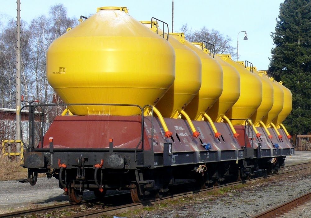

24. čer 2013 v 09:09  • Odpověz  •  To se mi líbí

 @krizak i s kolejema? emoticon

 @flakac I s nádražím emoticon Jinak má to 15 kubíků a je to pořádně tlustá ocel emoticon
