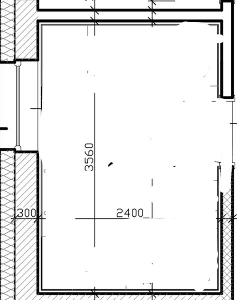

Dobrý den, prosíme o pomoc s návrhem rozmístění prvků v naší koupelně. Máme už předběžný návrh, ale budeme rádi za každý názor či doporučení. S oknem je možné ještě hýbat, se dveřmi už ne. Předem děkujeme za jakýkoliv postřeh! Hezký den.

@fd1 Tak to je mega veľká kúpeľňa. Ale nenapísali ste, čo všetko tam chcete mať.

@roman_ sprchu vanu zachod a umyvadlo

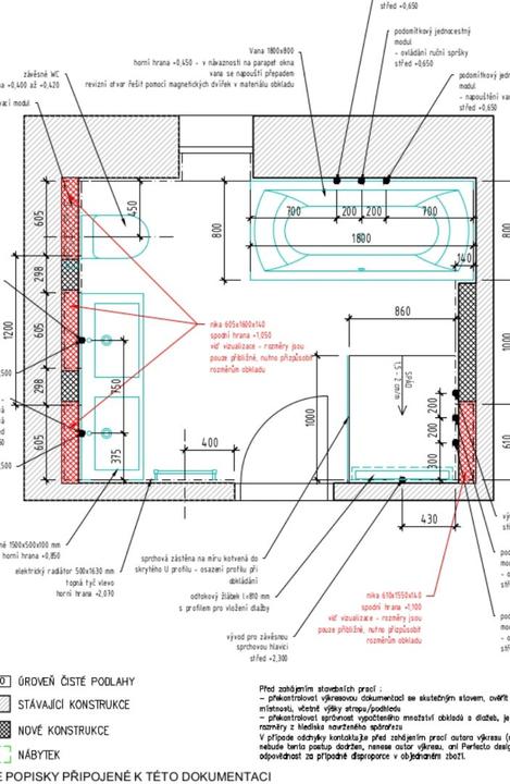

Posílám pro inspiraci snad v něčem pomůže.....

@fd1 do takové velké koupelny je radost pláonvat a něco dávat 😄 Nevím jestli máte zvlášť prádelnu, no já bych tam místo dvou umyvadel dala pračku a sušičku 🙂
@marcelitov máme takto zatím, ale to vaše vypadá taky parádně zkusím udělat v plánovači! Ještě ten náš žebřík dáme ke sprše.

@fd1 do takové velké koupelny je radost pláonvat …
@bojkova máme právě zvlášť no.
