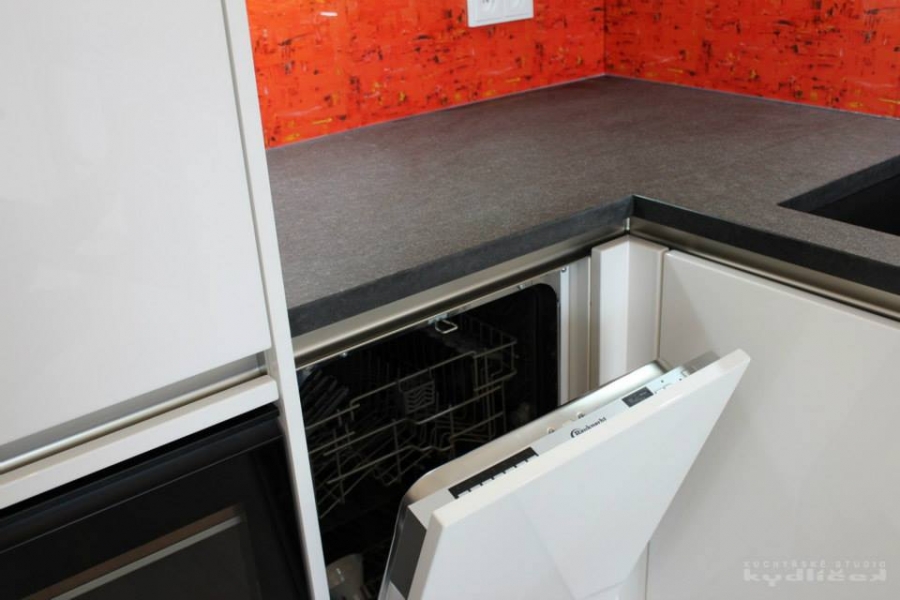

Nejlepsi je reseni bez pouzití jakekoliv uchytky na dvirkach - bezuchytkova za pouziti "uchopové lišty" muze byt z korpusoviny http://www.kuchynekydlicek.eu/images/... http://www.kuchynekydlicek.eu/images/... nebo nerez http://www.kuchynekydlicek.eu/images/... http://www.kuchynekydlicek.eu/images/... nebo nalakovaná do ruznych barev
Souhlasím s verunky. Máme Nobilia Line N a naprostá spokojenost. Nerez lišta je zafrézovaná v korpusu, dvířka normální. Výhodu vidím v tom, že se dvířka parádně čistí, žádné nerovnosti, kde by se držela špína.
