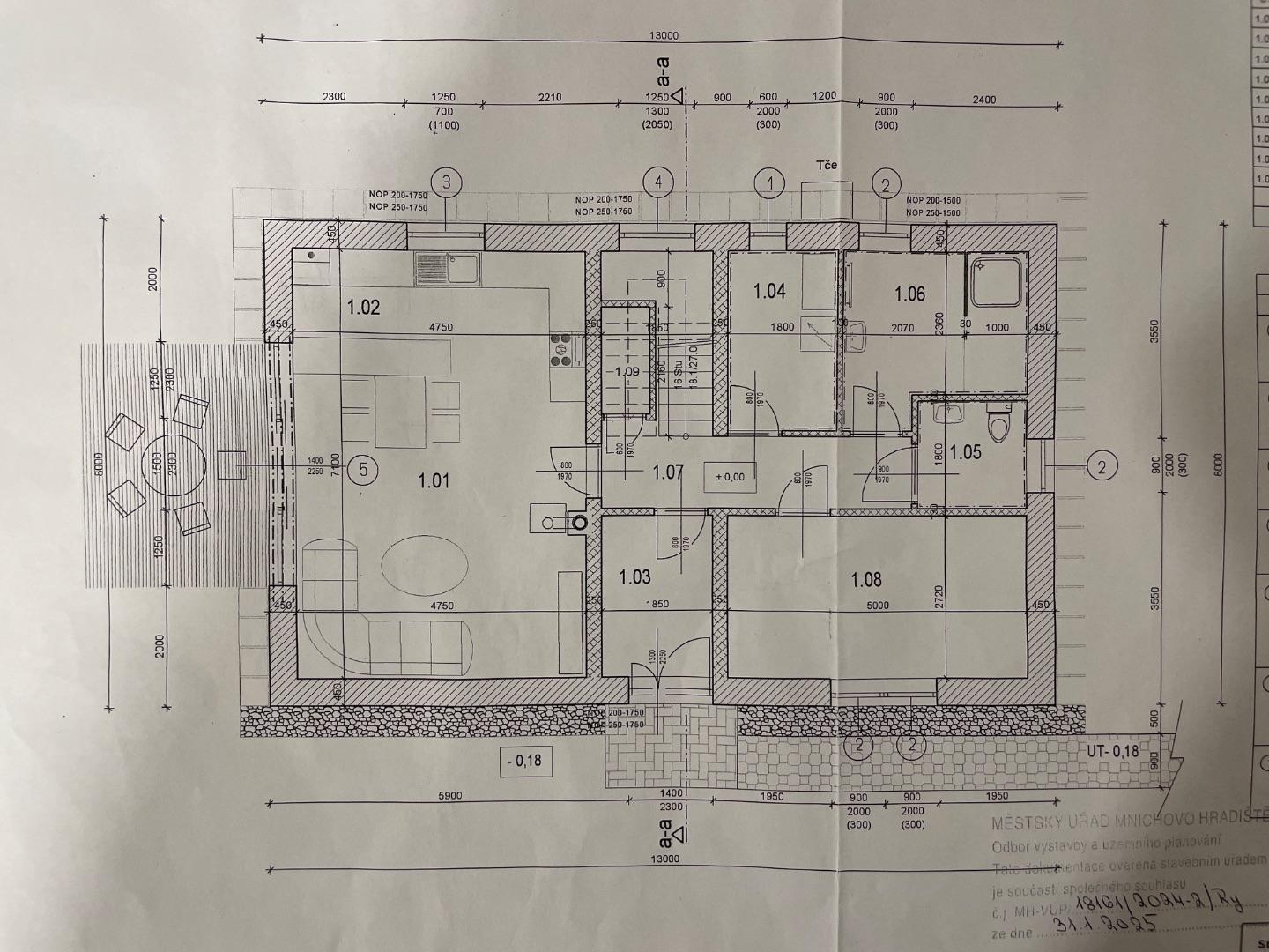

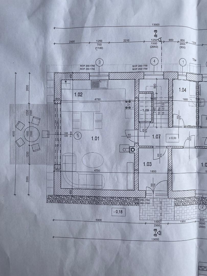

Dobrý den, potřebovali bychom poradit ohledně rozvržení dispozic kuchyně, jídelny a obývacího prostoru na obdélníkovém půdorysu. Nemáte náhodou někdo podobný prostor? Nějaké fotky po realizaci? Docela mě trápí ta kuchyně a to co máme navržené se mi moc nezdá. Pro ukázku posílám půdorys a předem moc děkuji za rady.

@sara_brab Celé je to dosť blbé, už preto, že je to obdĺžnik. Snažíte sa skombinovať všetko do jedného priestoru, lenže jednotlivé časti nejdú oddeliť a plnia úplne iné funkcie. To je ale bohužiaľ dnes v móde. Chcete relax zónu, jedáleň a kuchyňu s ostrovčekom v jednom, k tomu skoro celú presklenú stenu a krb. Na to je ten priestor malý.

@roman_ Bohužel už máme hrubou stavbu. Ostrůvek tam sice je, ale nechceme ho. Naprosto si uvědomuji, že je to dost na prd. Můžeme změnit dispozice oken tím, že je zmenšíme, ale víc už s prostorem asi neuděláme. Jsem z toho fakt nešťastná, protože mě nenapadá žádné rozumné řešení.

@sara_brab To už je trošku neskoro niečo radiť. Čo je ale na tomto ultimátne zle, je umiestnenie krbu. Pre väčšinu to bude nepríjemné, ak máte deti, tak to bude vyslovene nebezpečné. Obetujte telku a dajte ho tam.

Já tady už musím okomentovat jednu věc. Bohužel jsem si všimla, že obecně projektanti/architekti hrozně rádi zakreslují některé věci v těch dispozicích hrozně zmenšené. Tady v tom případě třeba jídelní stůl, který v měřítku vychází cca 120x80 cm. Takovou velikost mám pro pracovní stůl. Šířka by ještě asi šla, ale délka je malá. A ulička mezi kuchyňskou linkou a ostrůvkem vychází na 85 cm a tak malou nemáme ani v paneláku. Mě to v prvních návrzích architektka udělala taky, jenže mě neoblafla, mám vektorový program. A je to jeden z důvodů proč ještě nemáme hotový projekt my. Prostě už se musím smířit, že víc už ten dům nedokážu smrsknout a bude asi stát majlant popř. hrozně moc sil :-( Takže přeji, ať se Vám to tam podaří nějak vše umístit.

@lencus Už mají hrubou stavbu, tak navrhovat změny velikostí místností je trochu s křížkem po funuse. Ale jídelní stůl máme přesně 80×120 a přijde mi to v pohodě (jsme čtyřčlenná rodina). Tedy sedíme kolem něj tak, že z každé strany je jedna židle, ne že jsou po dvou na těch delších stranách (jako na obrázku), občas se to tak dá, když je třeba nějaká návštěva a je třeba se najíst najedou ve více lidech, ale na každodenní stravování bych to tak nechtěla.

@lencus Dokážem pochopiť niekoho, komu stačí menší priestor (aj keď si tiež myslím, že tu v typovom projekte niekto zámerne kreslil tak, aby to celé vyzeralo veľké). Podlahovou plochou máme obývačku a kuchyňu prakticky rovnakú, akurát dlhšiu a užšiu a predelenú stenou. Kuchynskú linku máme iba 3 metre dlhú a je na nej aj drez aj varná doska a kávovar, ostrovček nemáme. A úplne nám to stačí. Keby nemáme poschodový dom, veľmi pravdepodobne by sme nemali ani dve kúpeľne ani záchody, veľkometrážne byty to tiež nemajú a normálne sa tak dá fungovať. Ľudia sú zmlsaní, ale hlavne, že sa sťažujeme, ako zle sa máme, že? Ja som vyrastal v 5 člennej rodine v trojizbovom byte veľkosti 65 m2 a v pohode, v generácii predtým bolo bežne aj 6 detí a spali po dvojiciach na jednej posteli pod jednou perinou. Takže keď občas vidím tie brutálne nafúknuté domy, hlavne aby každé decko malo svoju izbu 12+ m2, tak si hovorím, máme sa dobre ako nikdy.

My to máme hodně podobné, akorát místnost máme delší - 9,5m a šířku myslím 4,5m. HS portál máme o kousek posunutý od vás, začíná hned u kuchynské linky, má 3,5 m na délku. Umístěné to máme takto (z levého horního rohu půdorysu): pracovní deska 60 cm (pod ní šuplíky) pracovní deska 88 cm (pod ní šuplíky), nad tím varná deska pracovní deska 88 cm (pod ní šuplíky) pracovní deska 60 cm (pod ní myčka) dřez (pod ní výsuvný koš) rohová skříňka pak vpravo dolů: trouba (pod ní šuplíky, nad ní mikrovlnka ve skříňce, nad tím ještě jedna skříňka) potravinová skříň končí to lednicí 70 cm, vedle lednice je ještě příčka, na které máme veškeré vypínače (na krbovou vložku na druhé straně dveří by nešly dát) Okno v kuchyni máme dlouhé, nízké cca 45 cm nad ním skříňky. Je to pro nás dostačující, ostrůvek také nemáme, i když by se asi vešel. Máme velký stůl pro 8 osob (zhruba naproti dveří kolmo k HS portálu) a pak obývák i krb přesně jako u vás, akorát, že nám sedačka nezasahuje do HS portálu, za sedačkou je klasické okno. TV i krbová vložka jsou umístěné jako u vás. Nemyslím si, že ten váš prostor je špatný

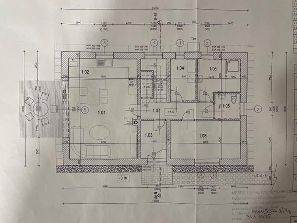

@lencus šířku domu jsme bohužel vetší udělat nemohli, protože jsme na svém pozemku museli zbudovat obratiště pro záchranné složky a dost nám to ubralo na celkové šířce (jsme na doraz od obou hranic, co to šlo). Mohli jsme ještě dům udělat delší, jenže pozemek je svažitý, takže už teď máme směrem od terasy převýšení kolem dvou metrů a čím by jsme šli dál, tím větší je svah. Měli jsme to tak asi udělat:( stůl máme doma momentálně 120x80 a když přijde návštěva vejdeme se i ve čtyřech celkem pohodlně (někdy i v šesti-jednorázově), ale určitě větší stůl je komfortnější. Posílám půdorys celého spodního patra (nemáme ještě příčky, jen ty nosné). Mrzí mě, že jsme to nekonzultovali ještě s někým dalším ve fázi projektu.

@synura_p zatím doma máme stůl 120x80, ale jsme jen dva (s dětmi to může být pak úplně jinak). Když někdo přijde na návštěvu vejdeme se i ve čtyřech a dokonce někdy i v šesti, ale to už není moc pohodlné). Oba spolu nejčastěji jíme v obýváku, což bych pak s dětmi nechtěla.

@maanna děkuji za ten popis vaší kuchyně :) máme po stranách dvě pevná okna a uprostřed dveře na terasu, takže sice gauč zasahuje, ale do pevného okna. Řešili jsme i variantu přizdění, protože okna ještě nemáme objednaná.

@lencus je to spíš o tom, že jsme neměli ani jeden představu jestli je to malé nebo dostačující. Na papíře to vypadalo akorát, ale v realitě už to působí jinak a až to bude zařízené zase to bude jiné.
