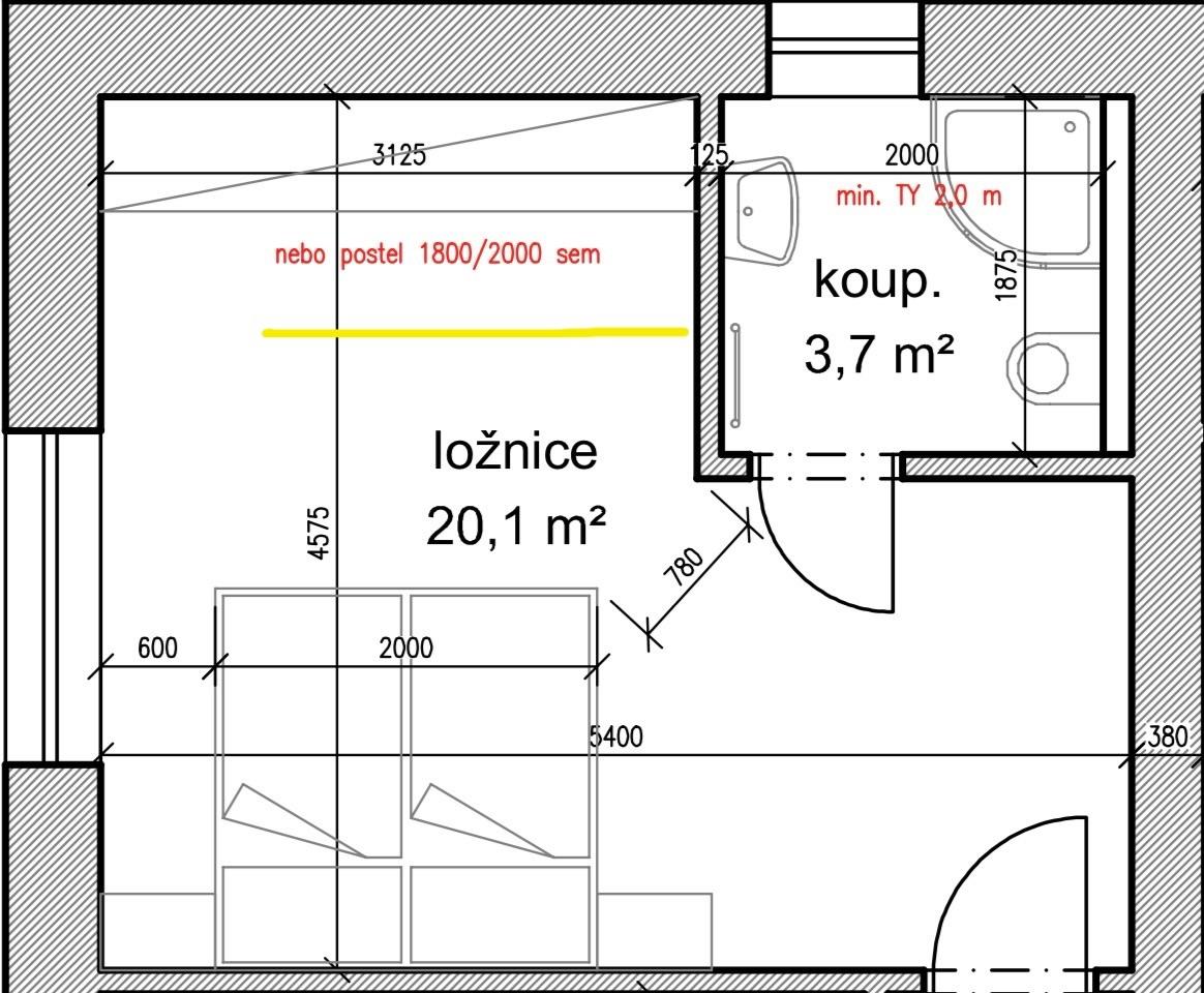

Zdravím, chtěl bych se zde poradit, jak elegantně schovat šatní skříň např. za příčku viz. žlutá čara. Tohle je varianta se kterou budeme muset smířit, když nevymyslíme nic jiného. Třeba někoho napadne, jak to celé popřeházet, aby to dávalo smysl vzhledem k m2 které máme. Předem díky

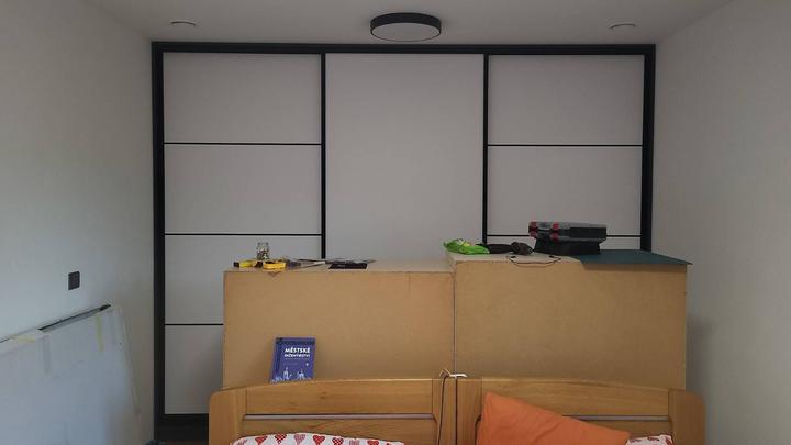

my máme čelo postele postavené ke komodám - výška cca 130cm a naproti nim je velká vestavná skříň. Na fotce ještě nejsou ještě doladěné ty komody - budou v takovém bílém obalu s černou hranou, aby se srovnala jejich výška a to, že nemají pohledová záda :-)

@kossakowski1980 Takovéhle šatny vůbec nemají smysl, je to jen skříň za příčkou. Hezká vestavná skříň s hezkymi dveřmi má úplně stejnou funkci a ještě ušetříte místo a peníze, šatna za dveřmi má smysl jen když můžete dát skříně po obvodech místnosti. @mrsenda určitě bych se to snažila vymyslet jinak a nebo se na příčku vykašlat. Ta koupelna to dělá celkem složité, radeji bych postel vsunula do výklenku vedle koupelny a po celé délce stěny, kde jsou dveře bych dala velikou skříň, budete to mít do skříně blíž od dveří a ještě více úložného prostoru

@mrseda jako nevím jestli tam máte ještě toho moc co udělat, ale mně se to takhle celkem líbí :-)
Postel naproti, tam kde by měl být šatník a místo šatníku na zeď, kde jsou dveře vestavěnou skříň.
Oddělení příčkou, jak navrhuješ, takhle bych to řešil i já. Skříň bude skrytá, vznikne tak šatní kout. Ale co může být nevýhoda - zabere značnou část prostoru ložnice a pak to může působit stísněně.
