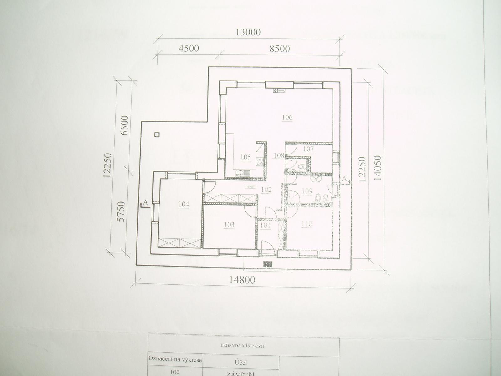

Ahoj, přikládám náš interiér bungalovu 869,ale je to upravená vnitřní dispozice podle našich představ. Prohodili jsme obývací místnost do prostoru s velkými okny, protože se nám to tak víc líbí a užíváme si to. Kuchyň je na původním místě jako v projektu, ale otočená směrem do prostoru, kam jsme umístili obývák. Vytvořili jsme si navíc technickou místnost a vestavné skříně na chodbě. Přidali jsme si jedno francouzské okno mezi kuhyní a obývákem, abychmo měli lepší přístup na terasu. V prostoru původního obýváku máme ložnici s východem na terasu.jsme maximálně spokojeni. Přeji hodně zdaru při realizaci :-)

@mirimi přesně tak bych to chtěla ja..ty velký okna dát do obýváku :) konečně vidím, že to někdo vyřešil stejně..chtěla bych i pokojíčky otevřít do štítu a udělat je jakoby dvoupatrove.. Jak jste řešili pokoje vy? Můžu poprosit o pudoris?
@avv Pokojíky jsou menší a nejsou zrovna prosluněné, protožejsou orientované a SV,ale my už máme děti z domu, tak pokoje slouží spíš pro hosty. Pokojíky mají malá obyč. okna 120x120. Půdorys jsme si dělali sami, zkusím vložit foto,ale není moc kvalitní.
Pěkný den, mohla bych prosím vědět, jak máte širokou chodbu a rozměry koupelny a z jakého materiálu máte postaveno? Děkuji :)
A ještě jeden dotaz, ohledně těch kachlových kamen - to máte rozvod nějak po domě, nebo to vytápíte jako z obýváku a pro zajímavost kolik stojí taková kamna? Děkuji
@maces_ka Úplně náhodou jsem našla tvůj komentář ( otázky), protože jsi mě neoznačila, tak nevím, že se ptáš,ale náhodou jsem sem zabrouzdala kvůli něčemu jinému :-) . Chodba má šířku asi 130 cm, koupelna 210x310 cm. Kamna nemají rozvod, teplo se šíří po domě , v ložnici netopíme a v pokojích je v zimě 21°, ale nemáme děti, pokud by tam měly bydlet děti, spustili bychom el. podlahové topení , které je v celém domě. Sepíná jen v koupelně, každá místnost má svůj termostat. Kamna stála asi 140 tisíc. ;-)
