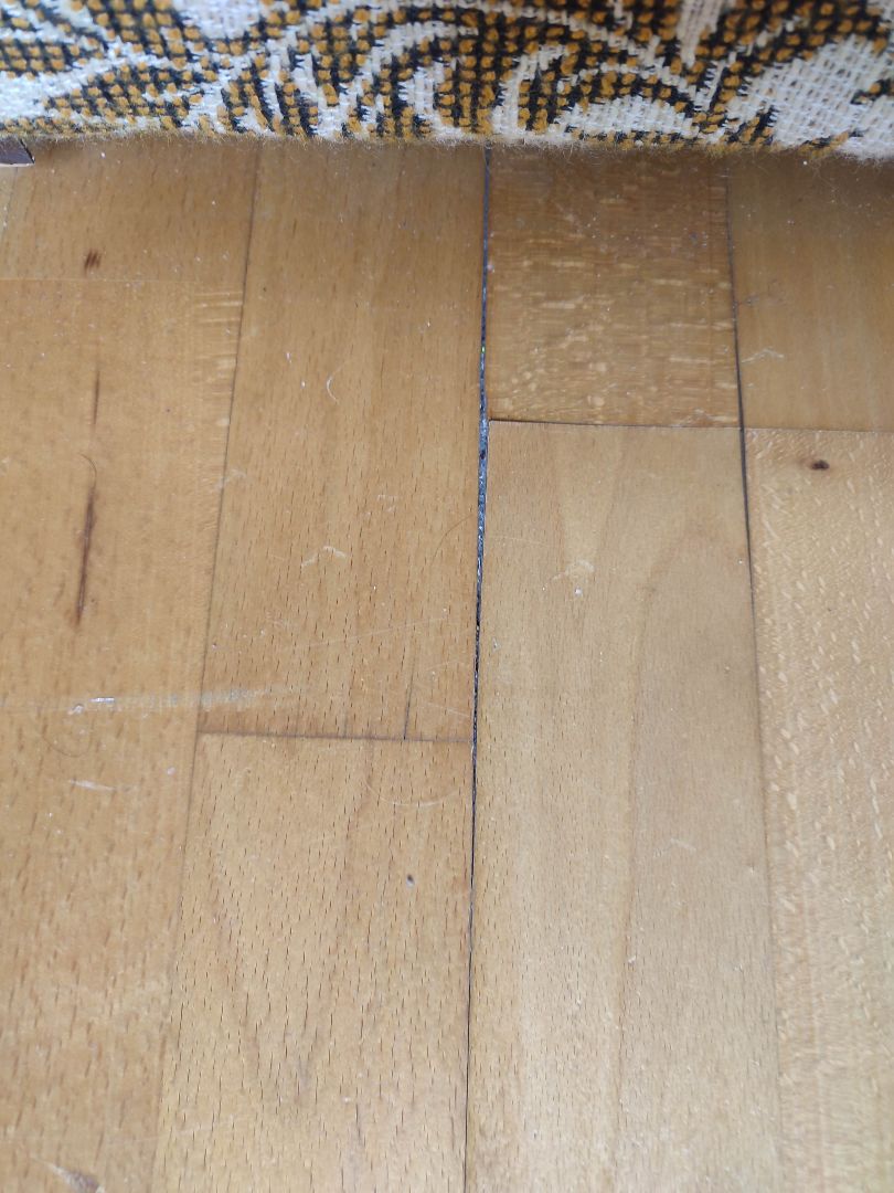

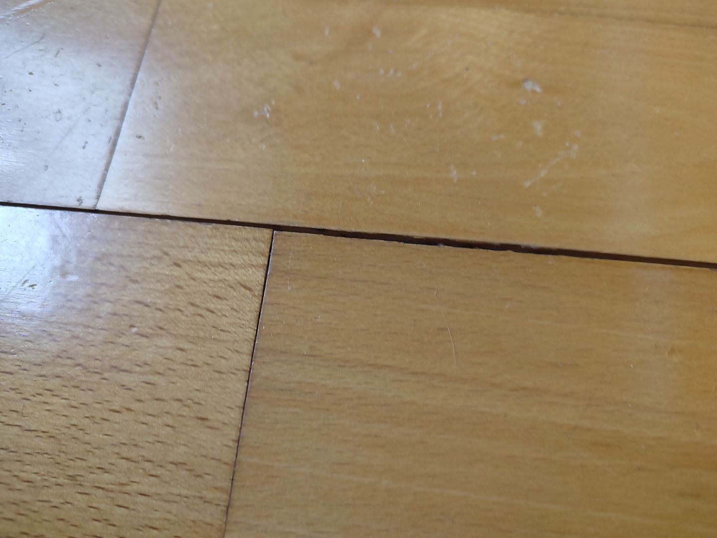

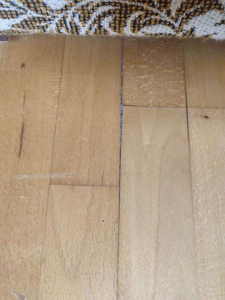

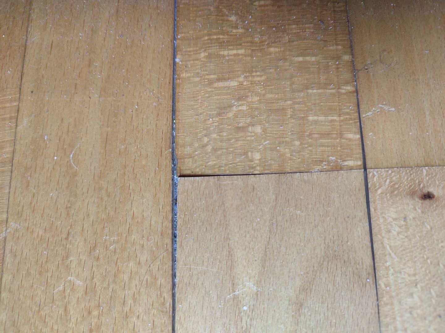

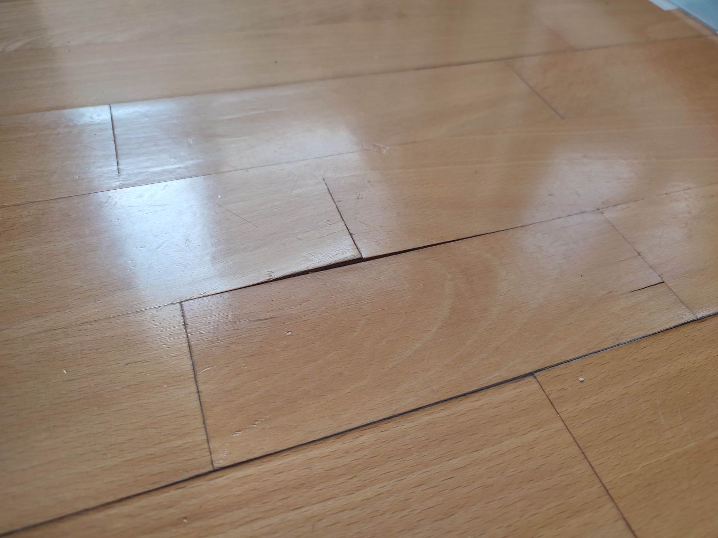

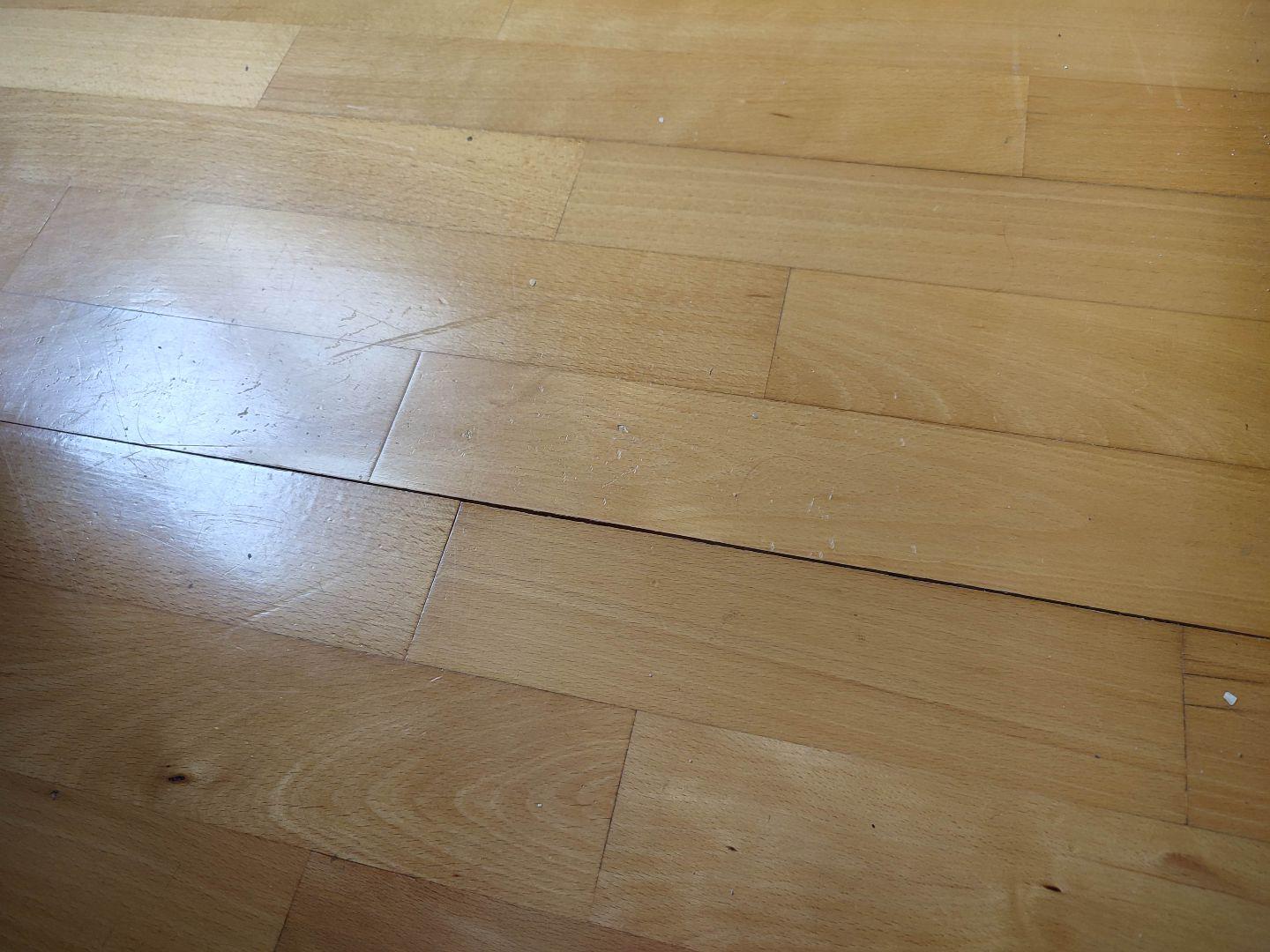

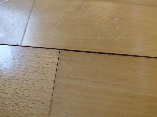

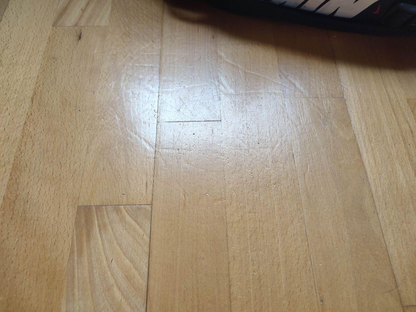

Ahojte, potrebujem poradit. Rekonstruujeme byt a mame taketo drevene plavajuce podlahy v niektorych miestnostiach. Je nejaka sanca to opravit (opravit spary, prebrusit, prelakovat)? Ci uz iba nova podlaha? Vopred dakujem za rady!
A čo to je? Laminát alebo parkety? Vyberte jeden kus z kraja a podľa toho sa bude vedieť, čo ďalej. Celodrevené parkety by sa opraviť dali, laminát nie.

@josefx no malo by to byt drevo. Lebo aj ked pozriem na tie odchylene tak vidiet drevo. A ked sa este volakedy ukladali tak sa lakovali - cize laminat to nebude

@lubos_kova To vyzerá ako drevo. Čo sa týka renovácie, brúsiť sa to dá, ale záleží na hrúbke tých vrchných lamiel. Robia sa od 2 do 5 mm, ak je tam dosť materiálu, tak problém nebude. Spáry sa dajú zatmeliť. Je s tým dosť práce, ale to aj s výmenou. Ak by ste chceli dať novú podlahu na túto, rak to radšej nerobte, mohlo by to vrzať.
