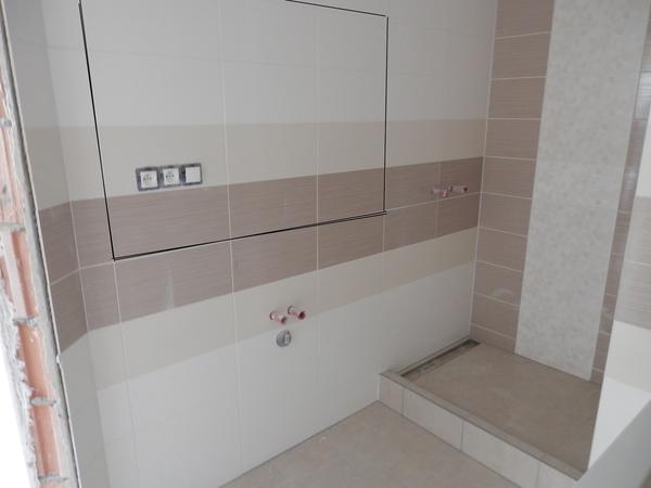

Ahoj, zajímalo by mě, jestli by bylo možné si nechat udělat zrcadlo na celou plochu stěny i když jsou v cestě vypínače, dá se to nějak z toho zrcadla vyříznout? Máte s tím někdo zkušenost? foto níže..díky
V kuchynich se delaji sklenene obklady na stane a taky jsou tam zasuvky, takze by to melo jit udelat :-)
myslím, že když se zásuvky sundají, podle toho se pak vyřízne zrcadlo a pak se zásuvky zase nasadí, nebude nic vidět. ;-)
A nebylo by lepší to předělat ? Mě se teda osobně víc líbí zrcadla, co jsou zasazená do stěny současně s obkladem. Což by znamenalo odsekat ty obklady v místě kde plánuješ zrcadlo, zasadit ho do jedné roviny s obkladem a současně když už se bude sekat posunout zásuvky níž. Nevím teda jak vysoko plánuješ umyvadlo a skříňky, jestli to tak půjde udělat, ale vyřešilo by se tím složité vyřezávání zrcadla. :-) PS: Nebo by šla udělat zrcadlová skříňka a do zásuvek by jsi měla přístup po otevření zrcadlových dvířek. Takovou skříňku máme my. Je to jen hluboký rám s dvířky a policemi uvnitř. Prostě skříňka bez zadní stěny, jestli víš jak to myslím, kdyžtak vyfotím.
Za mně nic do zrcadla neřezat, bude to ošklivé, bude se to špatně leštit, navíc Vám to zrcadlo zasahuje do sprchového koutu, jak pak budou montovat sprchové dveře? Bude se to šíleně rosit, bude to upatlané, kdyby se teda fakt povedlo toto vyříznout. Takže buď předělat zásuvky, zas až tak nákladné by to nebylo a nebo dát menší zrcadlo na výšku ale spíš bych volila kombinaci obojího, mám v albu a vypadá to moc hezky. Do toho malého prostoru je to zrcadlo příliš široké a vůbec nikde není psáno, že musí být ze spárou. Navíc máte už obklad? bude zrcadlo zavěšené? Já mám třeba vynecháno a lepili jsme přímo na zeď - to je řešení kdyby ty vypínače posouvali
Myslím, že když zajdeš do sklenářství, udělají ti v podstatě cokoliv. Hlavně je ale nechte, ať si to sami zaměří a usadí ;-)
Udělala bych mělkou zrcadlovou skřínku, která vypínače schová :-)
z praktického hlediska kvůli čištění bych nechala zrcadlo vyříznout obloukem kolem zásuvek. Jako zaříznout roh, vlastně do jakéhokoli tvaru
