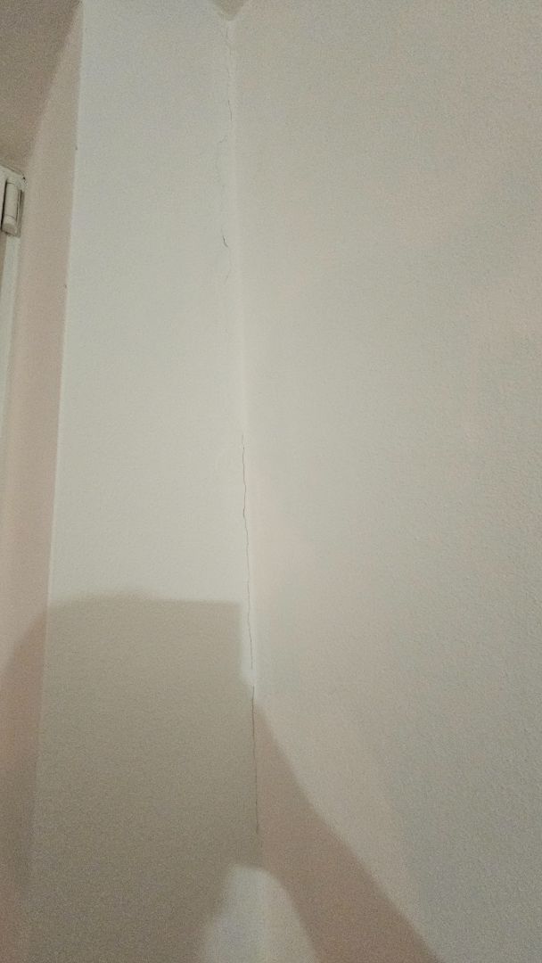

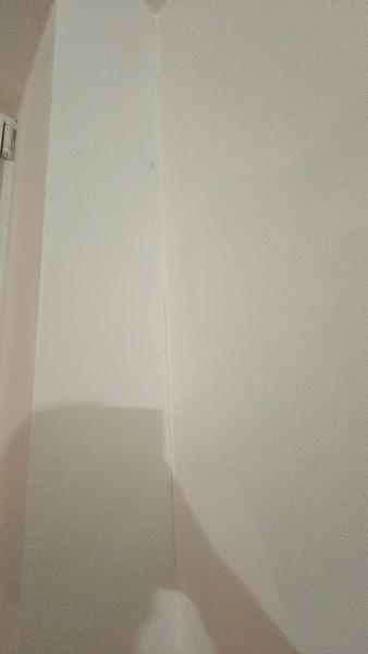

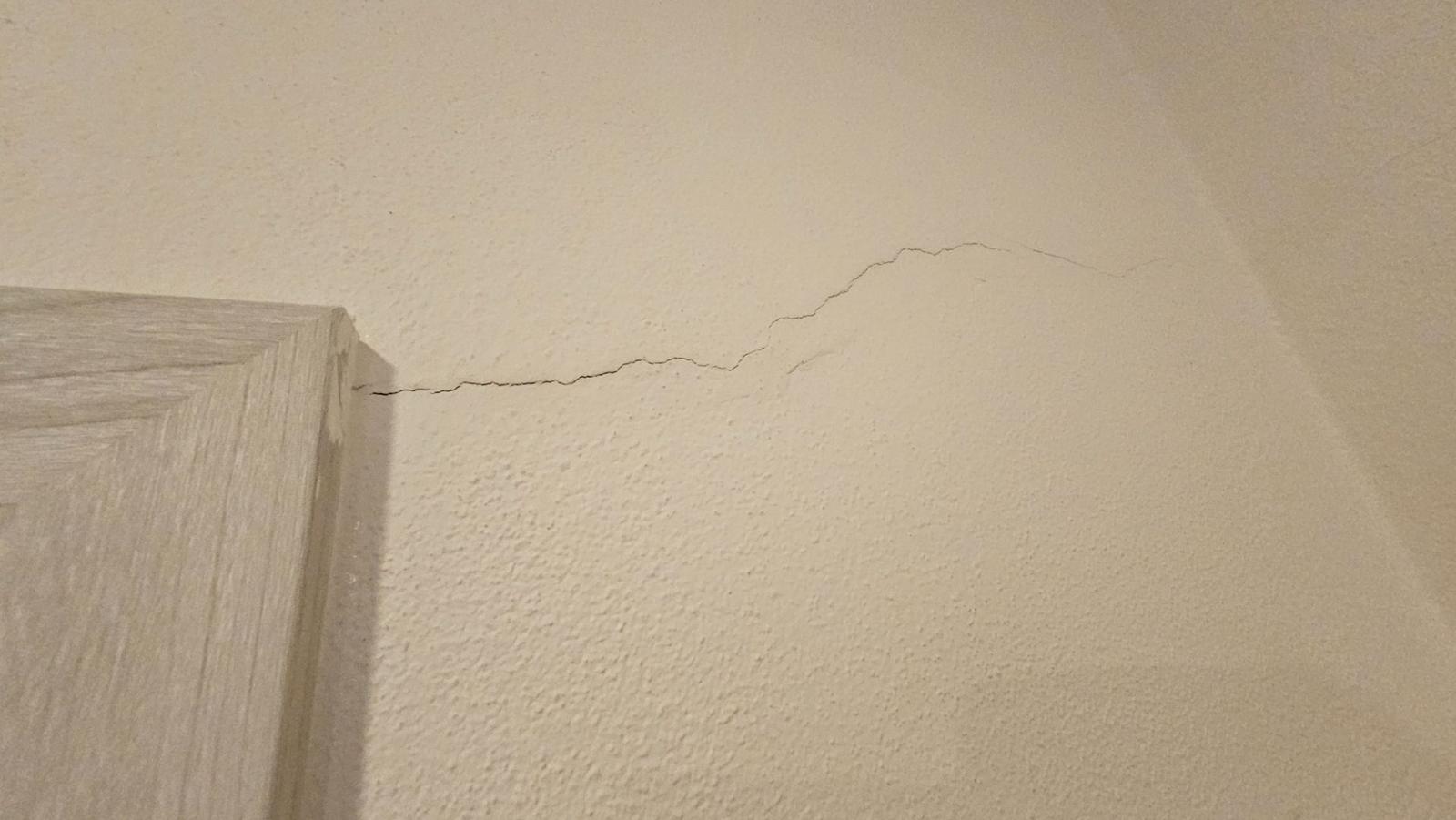

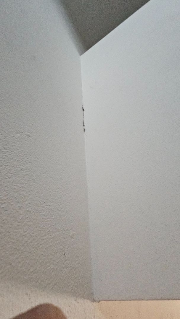

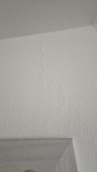

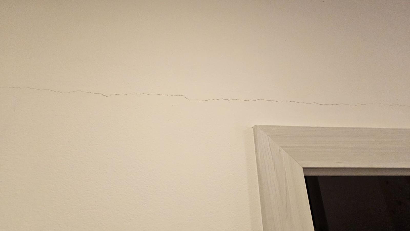

Odpověď na příspěvek od pyramis:

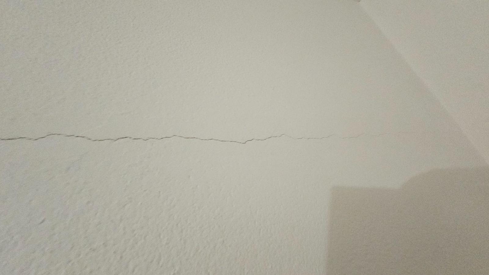

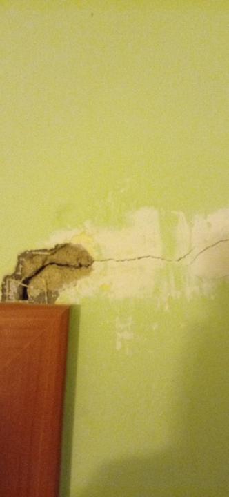

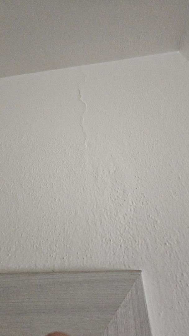

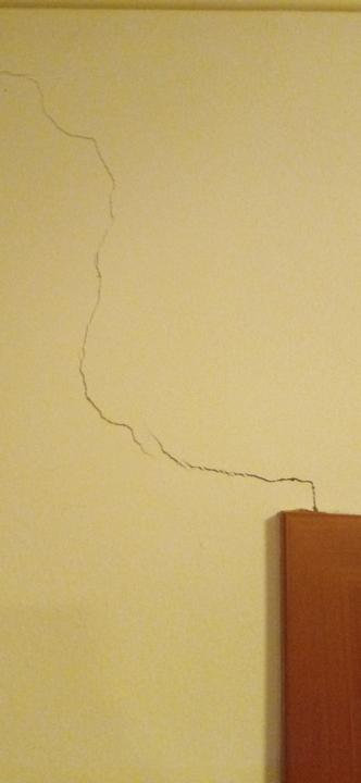

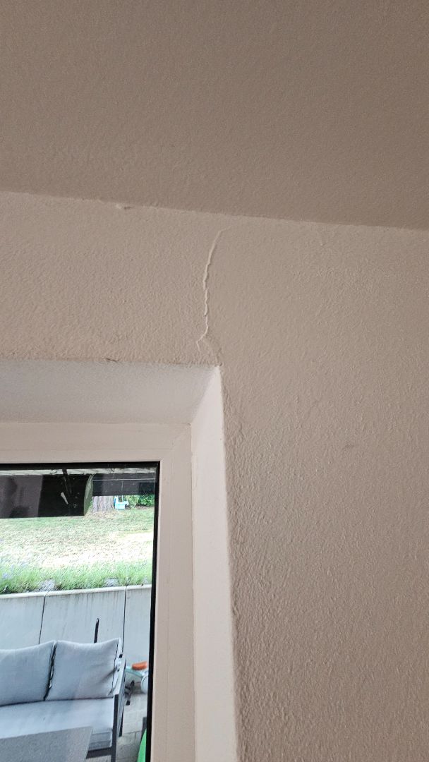

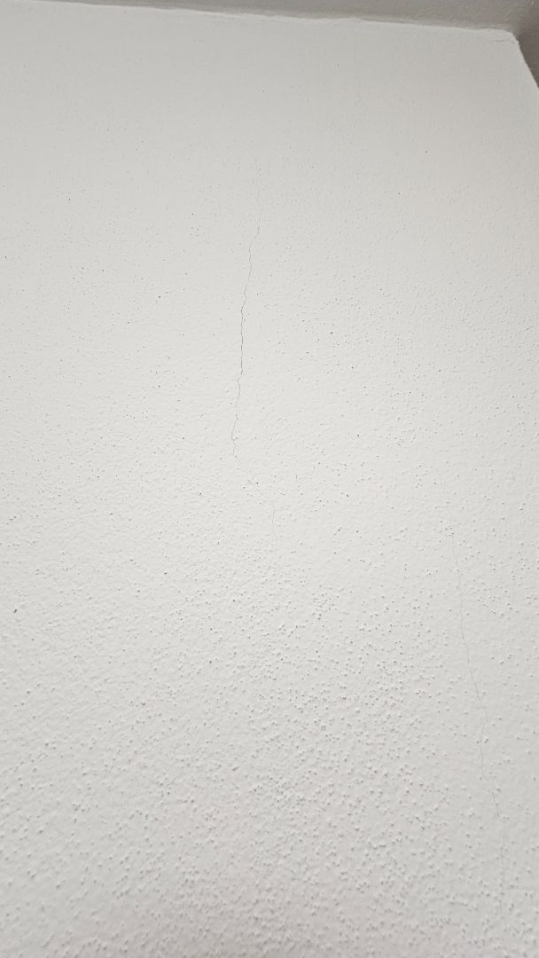

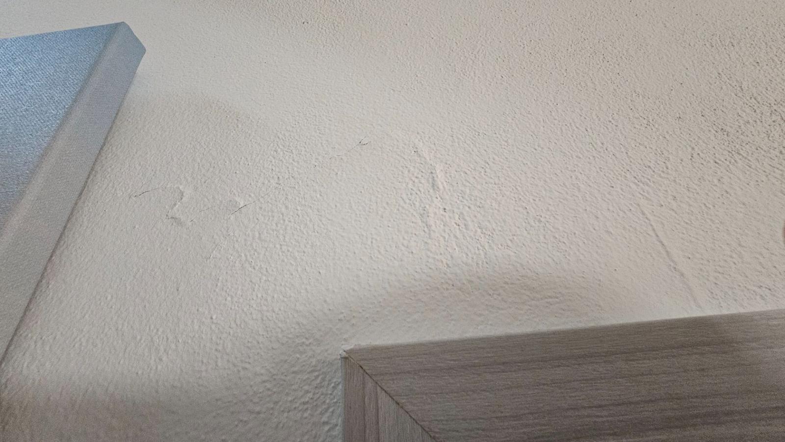

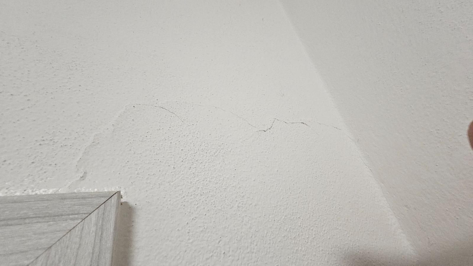

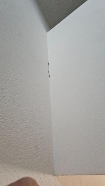

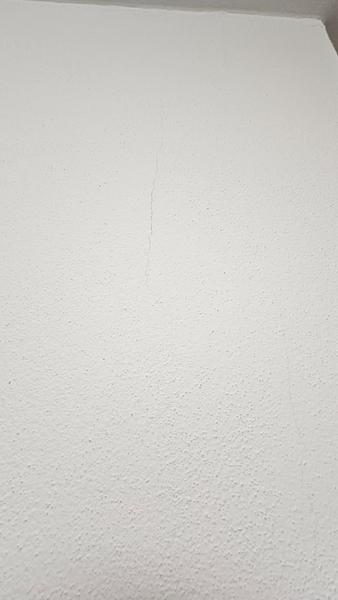

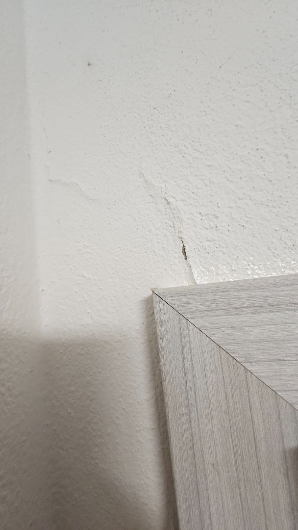

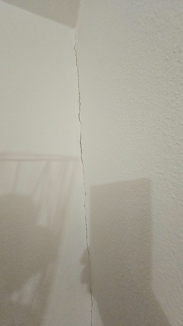

Statika bych z toho vynechal :-). @pyramis Ok, co si ale o tom myslet ? Opravím to tmelem a nějakou páskou ? Díky za radyOdpověď na příspěvek od hidyk:
@pyramis Ok, co si ale o tom myslet ? Opravím to … @hidyk Nejprve je třeba zjistit příčinu. Protože opravovat a nevědět na jak dlouho je zbytečná práce. Takže určitě statik.Odpověď na příspěvek od hidyk:
@pyramis Ok, co si ale o tom myslet ? Opravím to … @hidyk Počkat, až se stavba finálně dotvaruje - dopraská a pak akrylštuk a jedu.Odpověď na příspěvek od pyramis:
@hidyk Počkat, až se stavba finálně dotvaruje - … @pyramis Vždyť je to víc než pět let stará stavba. Tak jaké čekání, až se dotvaruje? Podle fotek to rozhodně není běžná věc.Odpověď na příspěvek od jozkakomosny:
@pyramis Vždyť je to víc než pět let stará stavb… @jozkakomosny Tak nemusí vyloženě ještě čekat. Může se do toho klidně pustit hned. Neříkám, že je to běžné. Jen to, že ty praskliny neznamenají, že to celý spadne.Odpověď na příspěvek od pyramis:
@jozkakomosny Tak nemusí vyloženě ještě čekat. M… @pyramis Však já taky neříkám, že to spadne. Ale statik může určit, v čem je problém a jak ho odstranit. Že ty praskliny něčím zamatláte, tak problém neodstraníte a za rok to bude to samé.Odpověď na příspěvek od jozkakomosny:
@pyramis Však já taky neříkám, že to spadne. Ale… @jozkakomosny Statik řekne, že si to sedalo a opravit to štukem :-)Odpověď na příspěvek od pyramis:
@jozkakomosny Statik řekne, že si to sedalo a o… @pyramis Vy jste statik?Odpověď na příspěvek od jozkakomosny:
@pyramis Vy jste statik? @jozkakomosny NN, jen tipuji závěr. Pokud bych byl, napsal bych něco ve stylu: ,,Já, jakožto statik stanovuji, že se nejedná o nic závažného související se statikou objektu, pro jistotu ale navrhuji použití sádrových terčů a praskliny dále sledovat. Prozatím opravit akrylštukem :-)."Odpověď na příspěvek od pyramis:
@jozkakomosny Statik řekne, že si to sedalo a o… @pyramis Nesouhlasím s Vámi. Jestli se uvedené praskliny objevují až po pěti letech od výstavby, nevypadá to na běžné sedání stavby. Měl bych obavy ani ne tak z konstrukční chyby, ale že pracuje podloží. Bylo by vhodné statické posouzení s ohledem na místní podmínky (nové stavby v okolí, změny hladiny spodní vody, atd.).Odpověď na příspěvek od milanq:
@pyramis Nesouhlasím s Vámi. Jestli se uvedené p… @milanq Praskliny se neobjevily po pěti letech, nýbrž během pěti let.Odpověď na příspěvek od pyramis:
@milanq Praskliny se neobjevily po pěti letech, … @pyramis To přece na věci nic nemění.Odpověď na příspěvek od milanq:
@pyramis To přece na věci nic nemění. @milanq To právě, že ano.Odpověď na příspěvek od vladimir_sacha:

Většina z nich už tam pár let bude, tedy jsme to … @hidyk Pana Sachu neberte vážně, je tady na fóru už proslulý stavem svého domu a svými velmi "specifickými" stavebními postupy. Co se týká Vašeho domu, tak možná že to není velký průšvih, ale možná že je. Určitě to chce statika. Pokud teda nechcete mít dům ve stavu jako pan Sacha... 😃Odpověď na příspěvek od hidyk:
Většina z nich už tam pár let bude, tedy jsme to … @hidyk Stav tvého domu není velký průšvih a statik není na místě. To spíš, když už, tak u kolegy v. sacha.Odpověď na příspěvek od pyramis:
@hidyk Stav tvého domu není velký průšvih a stat… @pyramis Váš koment, bez znalosti stavby a místa, lze označit téměř za hloupý. Marně přemýšlím, proč tak vehementně odmítáte pro tazatele tak jednoduchou věc, jakou je názor odborníka - statika.Odpověď na příspěvek od jozkakomosny:
@hidyk Pana Sachu neberte vážně, je tady na fóru… @jozkakomosny Tak ono statik jak kde, záleží co tazatel tam měl předtím, jaké podloží a jestli dodrželi při stavbě to co bylo v projektech a geopruzkumu. Tady dům je konstrukčně složitý, 18 metrů dlouhý bez základové desky, jen na pasech, bez horního věnce pod střechou a mezi patry to drží monolit strop a plné cihly.Odpověď na příspěvek od vladimir_sacha:
@jozkakomosny Tak ono statik jak kde, záleží co … @vladimir_sacha Nechcete o Vašom dome napísať knihu? Ja by som si ju kúpil, to je čo príspevok, to perla.Odpověď na příspěvek od jozkakomosny:
@pyramis Váš koment, bez znalosti stavby a místa… @jozkakomosny Až tam bude šlic přes celý štít, reknu, ze je na místě statik, když je tam pár vlásenek, řeknu, že je statik zbytečný. Jak prosté milý Watsone :-)Odpověď na příspěvek od pyramis:
@jozkakomosny Až tam bude šlic přes celý štít, r… @pyramis Tohle je pro Vás "pár vlásenek"??? Běžte raději komentovat kurs šití.Odpověď na příspěvek od jozkakomosny:
@pyramis Tohle je pro Vás "pár vlásenek"??? Běžt… @jozkakomosny Došly prášky? Zkus se prosím alespoň podívat na fotky co dal V. Sacha, porovnej je s těmi od tazatele, a pak se zkus zamyslet. Ok?Odpověď na příspěvek od pyramis:
@jozkakomosny Došly prášky? Zkus se prosím alesp… @pyramis Dům pana Sachy je v havarijním stavu, to je tady dlouhodobě známo. Což neznamená, že stavbu tazatele není vhodné odborně prověřit.
