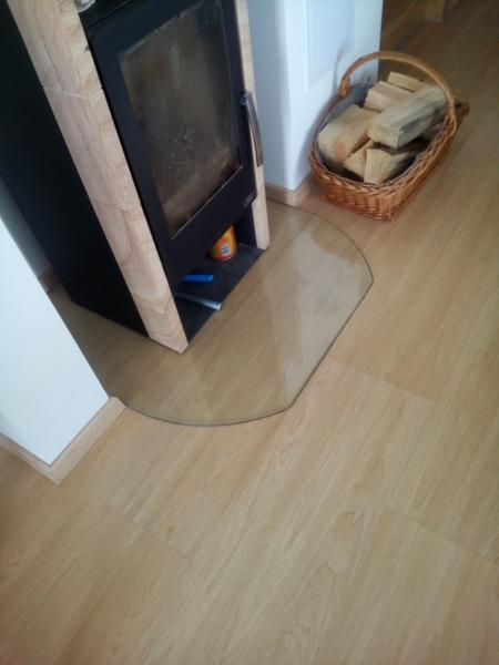

@chocolate22 My to máme, cca 35cm před kamna. S tím, že je to oblouk, ale vršek oblouku je useknutý a rovný. Sklo je tuším kalené a má fazety. Nechal jsem si to udělat na míru. Nejdřív jsme měli strach, že o to budeme škobrtat, ale vůbec. Spíš to dělá takovou trochu bezpečnostní zonu kolem kamen. Pod kamny máme lopatku a smetáček, když něco vypadne na sklo, hned to zametem. Za nás je to dobré řešení.
@atilius Děkuji moc, jen jestli vám rozumím dobře nemáte to srovnané se zemí(zapuštěné) ale sklo položené na podlaze? Můžu prosím foto, docela to řešíme, podlaháři s tím mají problém tak se to snažíme vyřešit či vyřešit alternativou, každopádně dlažbu tam nechceme tak nebo tak, manžel to sklo nechce položit na podlahu tvrdí že tam budou padat drobné částečny a budeme o to pořád mít okoplé palce. Já to právě často vídám tak mne vůbec nenapadlo, že by to měl být problém. děkuji
Dobrý den, my máme sklo položene na podlaze. Sklo je zasilikonované transparentním silikonem, aby pod něj právě nelezly nečistoty a zatím v pohodě.

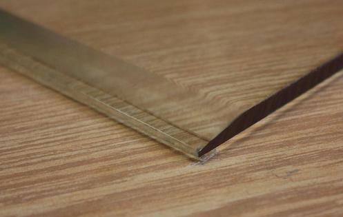

Máme sklo, ale pozor na to, nedává se obyčejné, ale kalené. Asi ve většině případů 8mm silné. My máme ještě zbroušenou hranu (fazetku), právě proto, aby nedocházelo k zakopávání. Jinak pod sklo doporučuju speciální tenkou oboustranně lepící pásku. Tu nalepit po obvodě, aby se sklo po položení nehlo a nedostávala se špína pod něj. 😉
@fantomik jj vím, že se dává speciální sklo. Jen tedy když tam dám tu pásku pak půjde vidět nebo to špatně chápu? Děkuji
@chocolate22 Bude to vypadat takto. Prakticky neviditelné. Hodně tomu pomáhá to, že je to přesně stejně široké po celé délce. Takže když se hodně zadíváte, tak to uvidíte, ale nejste si jisti, jestli to není nějaký lom světla. 😄 A vlastně je to jen jednostranně nalepené na skle. Ale je to takový měkký silikon. Lepil jsem přesně s hranou, silikon krásně vyrovnal nerovnosti, spoje vinilu, apod. 😉 Na obr. (z internetu) je vidět i ta fazetka. Nenechte se mýlit, obr je hodně z blízka, z dálky se to více ztrácí. 😉
