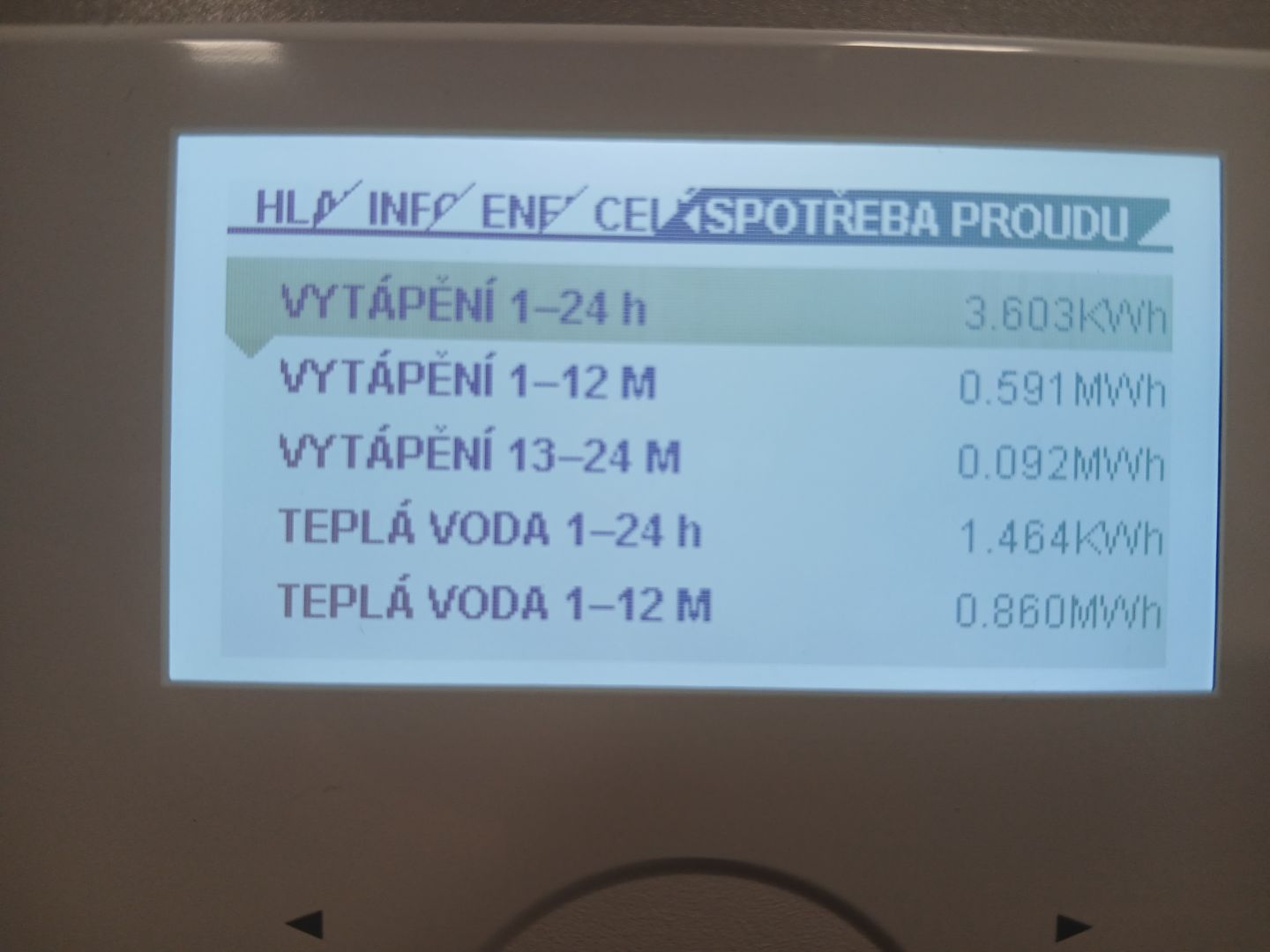

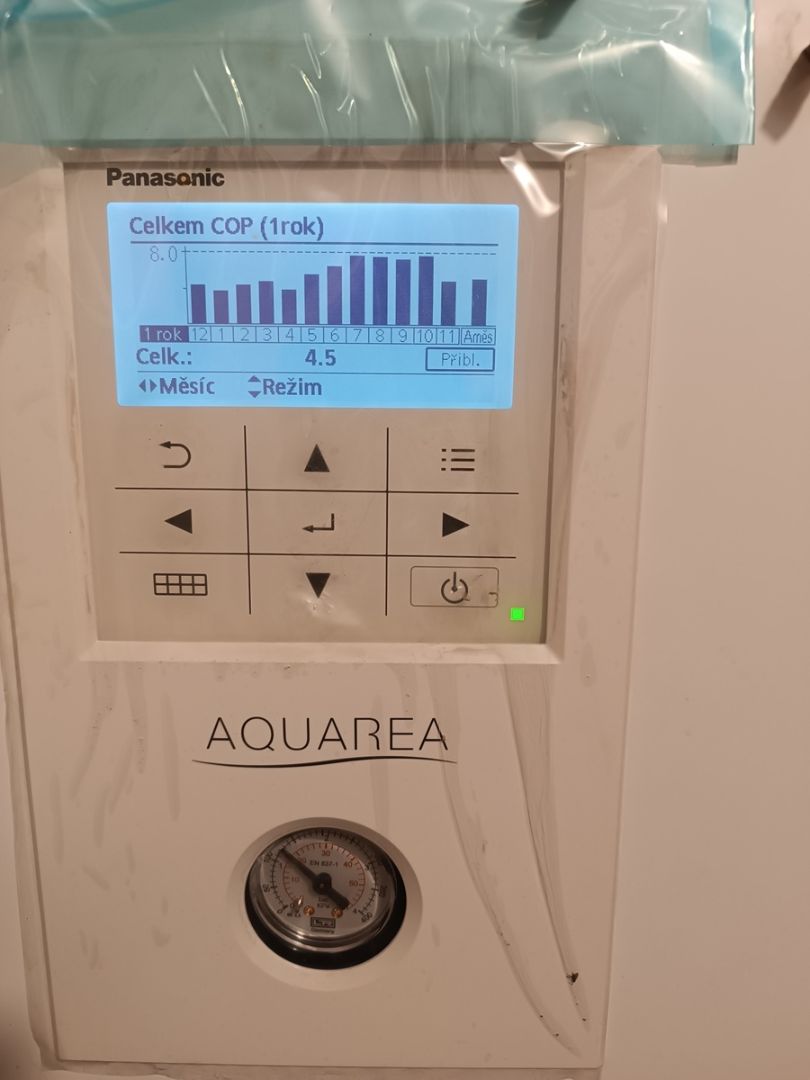

@radim2015 Tak ohříváme ji tepelkem a průměrný roční COP na všechno je 4.5. A navíc dýl mi trvá otřít sprcháč než se vysprchovat.

@kofejn Hele...ročně určitě neprotopíš jen 700kwh...to si jsem jistý...teda pokud nebydlíš v Egyptě.

@kofejn Hele...ročně určitě neprotopíš jen 700kw…

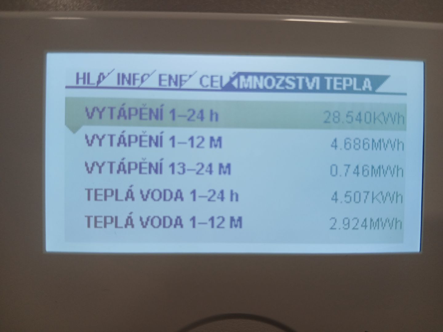

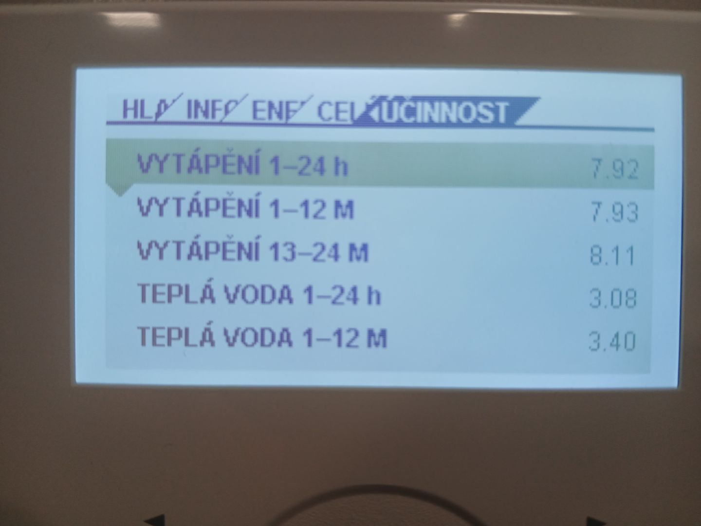

@panlorenc Ale môže, ja sa tiež za rok vôjdem do 700 kWh. Aktuálne fotky z tepelka, má za sebou prvý rok a kúsok. Je to zemné tepelko, kolektor neklesá po 3 °C ani na konci zimy a topná voda je väčšinu zimy pod 25 °C.

@panlorenc Hele, aktuálně je to trochu míň. A ani podle vyučtování od čezu to ustřelený není. Egypt to není, jsme cca 400m na mořem v okrese Kutná Hora.

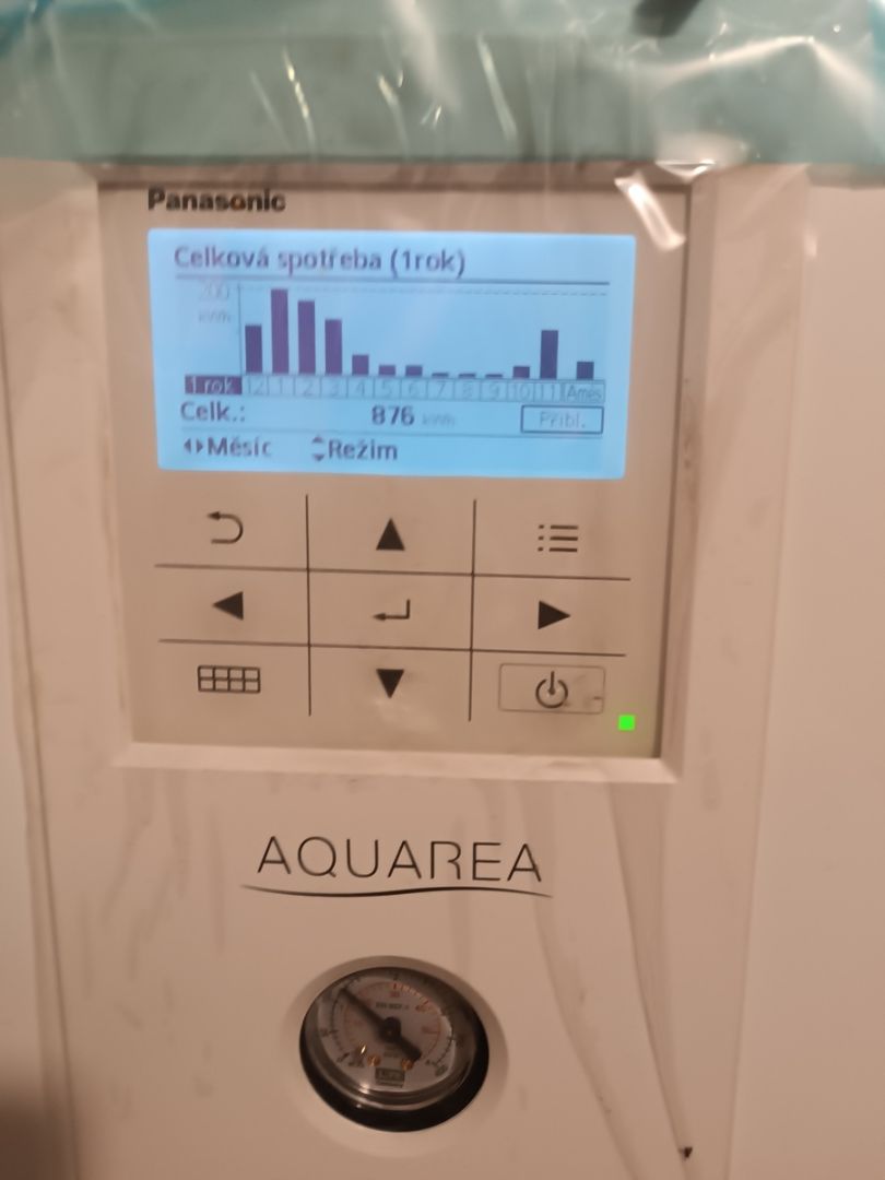

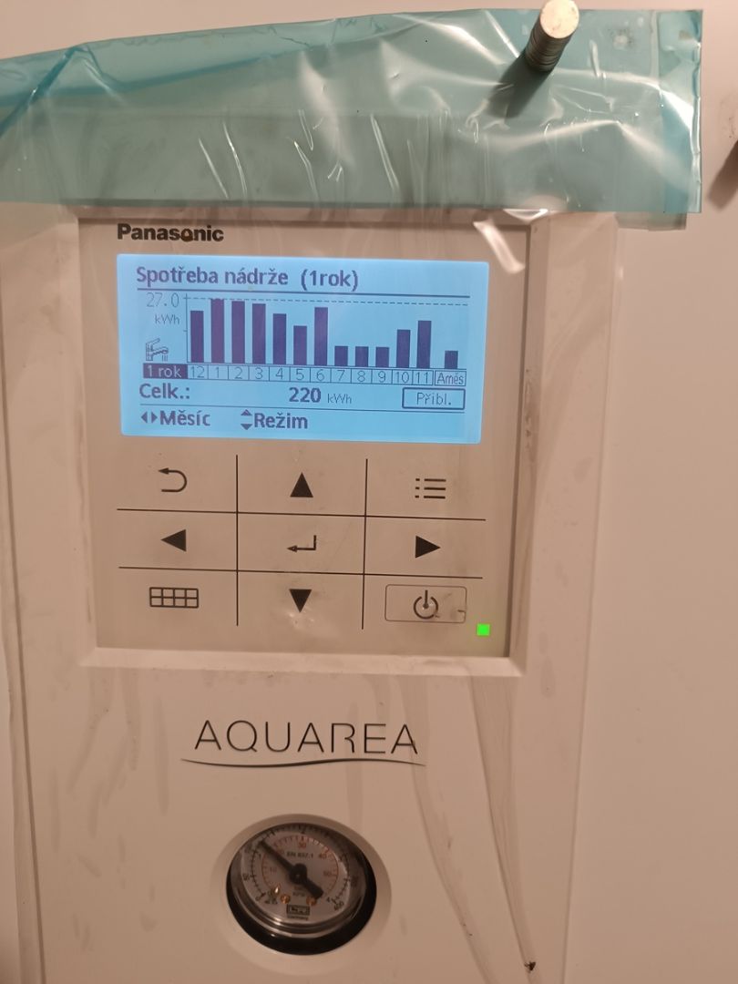

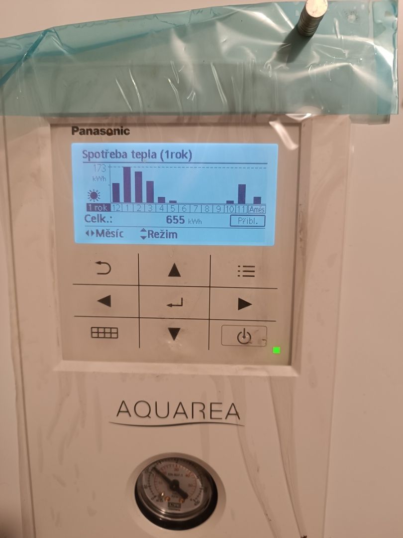

@kofejn V tom případ jsme jako technici selhali, pokud neumíme číst grafy a co hůře, slepě věříme nějaké obrazovce🤔 Ale dobrý, nechci být ten, co zkazí váš dobrý pocit. BTW ta spotřeba tepla s tím COP skoro 8 přes léto je vtipná😁. Takže graf hezký, ale musíte vědět co to vlastně znamená....Já sám mám aquareu, ale sám jsem musel dopídit a nechat si věsvětlit tyto růžová data. Zkus si zjistit, kde a hlavně jakým způsobem se ta spotřeba vypočítává, protože z reálných klima podmínek to vážně není. No já hlavně věřím vlastnímu elektroměru pro TČ...Zavolej na správu...oni ti to na dálku trochu zrealističtí.

@panlorenc A prečo by nemohol mať COP skoro 8, keď je vonku 30 °C a ohrieva vodu na 50? To je pomerne reálna hodnota.
@panlorenc Ale môže, ja sa tiež za rok vôjdem do …
@roman_ No však jo, vidím že máte ročně množství teppla (ne proudu) 4,686MWh neboli 4686KWh a to prostě není 700. Takže celej problém je o tom, že ty a @kofejn se bavíte o spotřebe elektriky....jenže přitom mluvíte stylem, "ja mám roční spotřebu na vytápění, nebo já ročně protopím" A to není jedno a to samé. Suterén VS suverén.
