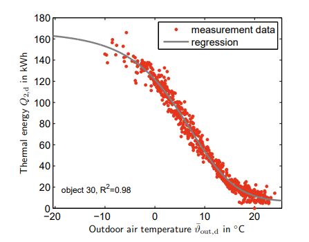

@pyramis Presne dvojnásobok to nebude, ale môže byť, dokonca to môže byť aj viac, tá závislosť nie je lineárna. To, že majú TČ nízky COP bez ohľadu na vonkajšiu teplotu a stačí, že topí na nižšiu teplotu je fyzikálny nezmysel. To je ako keby ste tvrdili, že ohriať vodu z 10 °C na 20 °C spotrebuje rovnako energie ako z -10 °C na 20 °C. Ohrev vody o 20 °C a je jedno, či je to z 5 na 25 alebo z 30 na 50, spotrebuje vždy rovnaké množstvo energie. A čím menší teplotný rozdiel, tým menej energie musíte kompresorom dodať. Našiel som k tomu pekný obrázok, dodaná energia v závislosti na vonkajšej teplote pre konštantnú teplotu topnej vody 40 °C. Množstvo dodaného tepla do objektu je konštantné, takže logicky s vyššou teplotou vonku rastie COP.

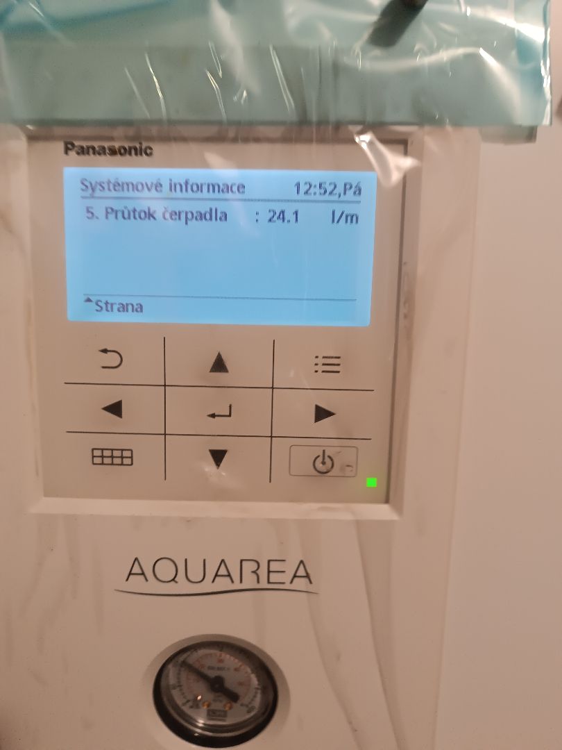

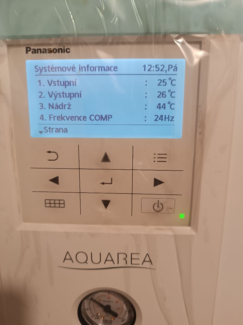

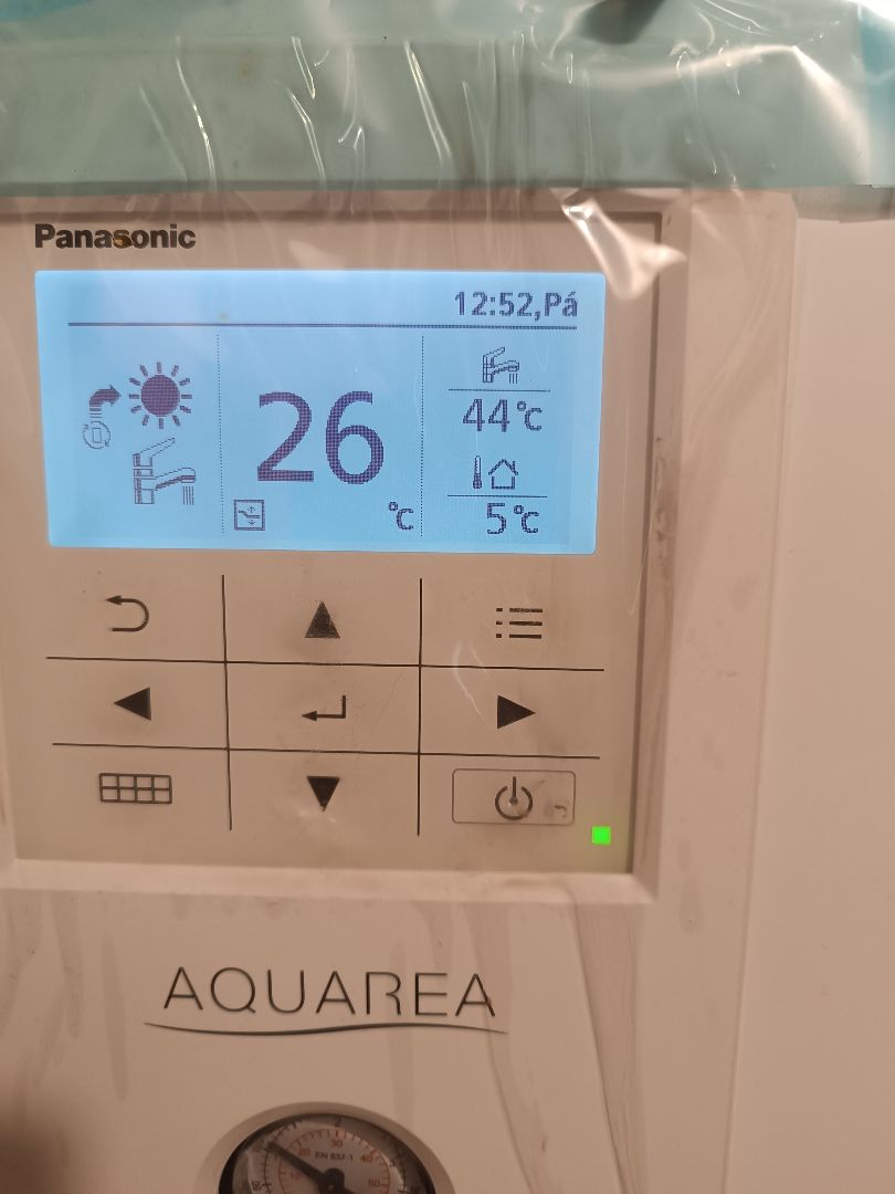

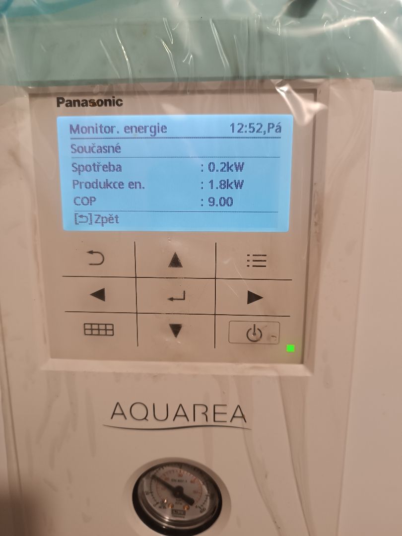

@roman_ Ptal jsem si kámoše chlaďaře, jestli je možné mít takhle vysoký COP. Takže ano, když mám velký výměník mezi vodou a chladivem, je malý výkon kompresoru a malý rozdíl teplot. Vnitřní jednotku co máme je stejná pro venkovní jednotky od 3kW do 9kW a my máme 5kW. Teď má tepelko při 200W příkonu a venkovní teplotě 5°C COP 9. Tři dny zpět byl COP 12 při asi 12°C. Z toho mi plyne, že by stačila 3kW verze vnější jednotky
