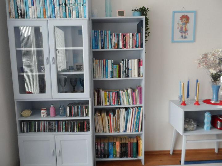

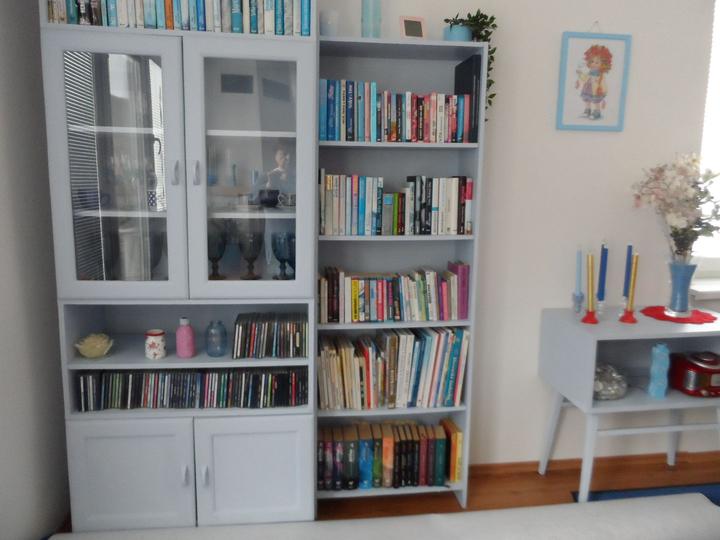

@stodola01 brúsola som a kriedovú farbu z OBI som natierala 2x
